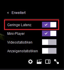

Um im automatischen Modus eine Videoauflösung von 1080p zu erhalten, musst du unter Erweitert die Geringe Latenz deaktivieren und die Bilschirmauflösung darf auch nicht unter 720p liegen.
Das ist ja das kuriose diese Option mit der "Geringen Latenz" gibt es nur beim Firefox und ob die an oder aus ist, bei automatisch geht er nur auf die 720p.

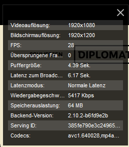

Ich gucke zwar sonst so gut wie nie was auf Twitch, aber ich habe jetzt den Kanal von drproof mal aufgerufen, es auf automatisch gelassen und dann die Videostatistik aktiviert. Sieht so aus:
Die Latenz steht auf "normal", und dennoch schaltet es nach wenigen Sekunden auf 1920x1080 hoch und das bleibt auch so. Hier ist der aktuelle Firefox in Nutzung, mit 21 aktivierten Add-Ons.

Nur springt Firefox bei einem Puffer unter ca. 4 Sekunden nicht auf 1080p und Geringe Latenz hält den Puffer zwischen 0-2 Sekunden.
Beispiele aus dem selben Stream:

Das ist mir auch aufgefallen, kann jedoch damit behoben werden, während des Streams die Geringe Latenz zu aktivieren und dann gleich wieder zu deaktivieren.
Twitch scheint die Einstellung nicht korrekt beim Start zu erfassen, auch wenn Regler und Statistik etwas anderes suggerieren.
Vivaldi (Chromium?) verwaltet die Latenzstufen selbstständig, abhängig von der Qualitätseinstellung: Automatisch=Normal | Auflösung=Gering | Slow-Chat/Kein-Chat=Normal
Firefox überlässt dem Nutzer die Wahl, was, wie man sieht, mal wieder Fluch und Segen zugleich sein kann.
