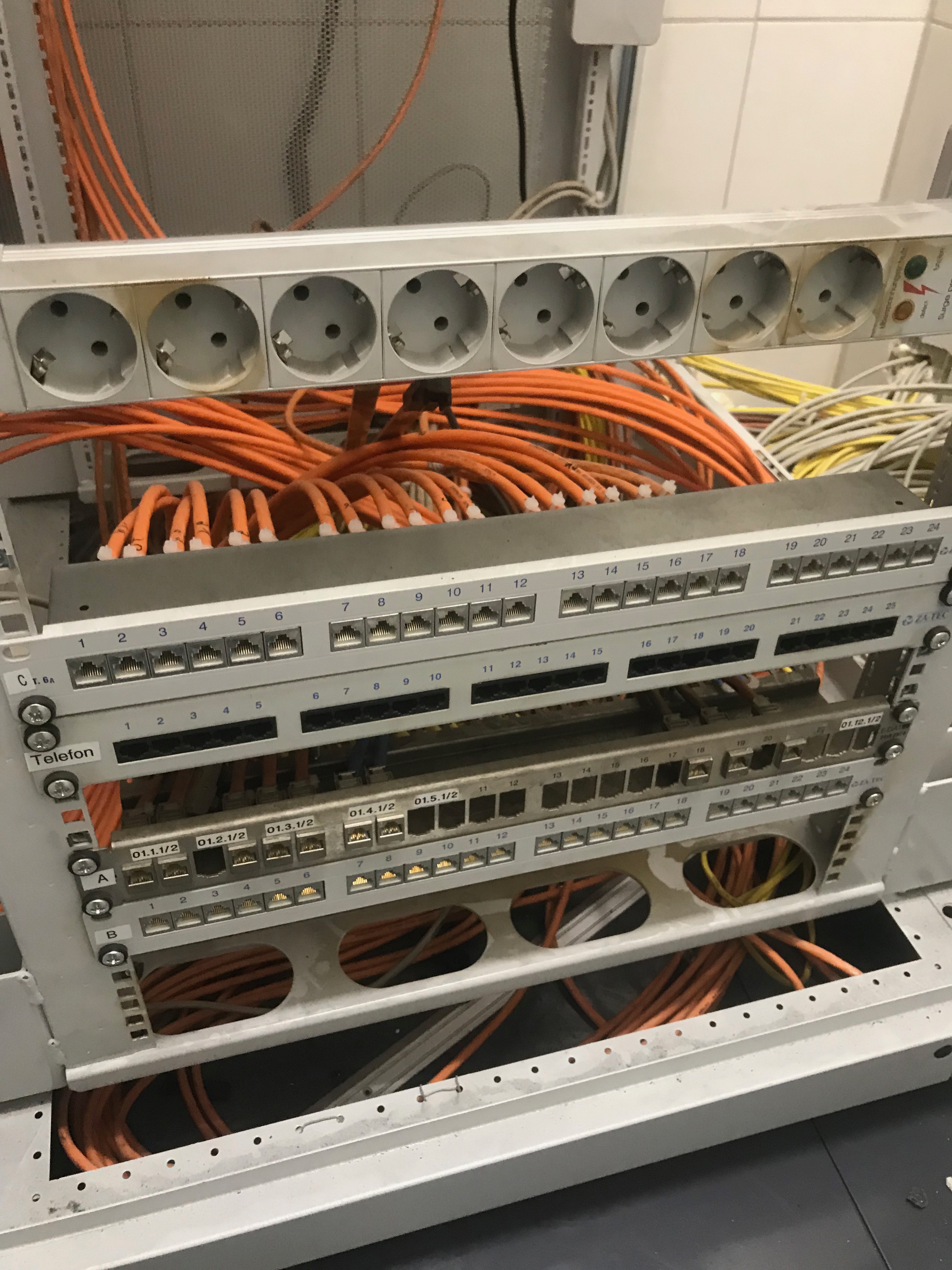

und zwar geht es um folgendes. Ein Freund und ich haben eine Lagerhalle gekauft und dort drin sind LAN-Kabel verlegt. (Vom Vorbesitzer)
In den insgesamt 4/5 Büroräumen sind also LAN-Anschlüsse.
Nun ist es so, dass ich beim Provider (Vodafone) einen Internet und Telefontarif bestellt habe, sodass jeder Mitarbeiter einen Internetanschluss und Telefonanschluss haben kann. (Möchte die Rechner nicht mit WLAN verbinden)
Einen Router ans Internet und an die Steckdose anschließen kann ich zuhause.
Nun sieht das ganze in der Halle aber um einiges komplizierter aus.
Ich habe mal ein Foto von dem Raum gemacht, wo der Anschluss erfolgen müsste.
Am Donnerstag kommt der Techniker und möchte das Internet freischalten.
Was muss ich dann theoretisch machen?
Wie zuhause den Router mittels LAN an die Leiste anschließen? Oder ist die Sache viiiel komplizierter? IMG_2966.jpgIMG_2967.jpgIMG_2968.jpg
Für Antworten wäre ich sehr dankbar. :D
Oh, vorbildlich, da hat dein Vormieter wohl ganze Arbeit geleistet.
Normalerweise brauchst du noch einen je nach Anzahl der Nutzer entsprechend teuren Switch, da das ja nur den Verbindungsknoten darstellt.
In den Switch kommt dann in den WAN-Slot der Router rein und an den Switch hängst du dann das Panel und schon sollten alle Internet haben!
die Leisten sind nur das Patchfeld da brauchst erst mal nen Switch an den kommt der Router und dann wird gepatched

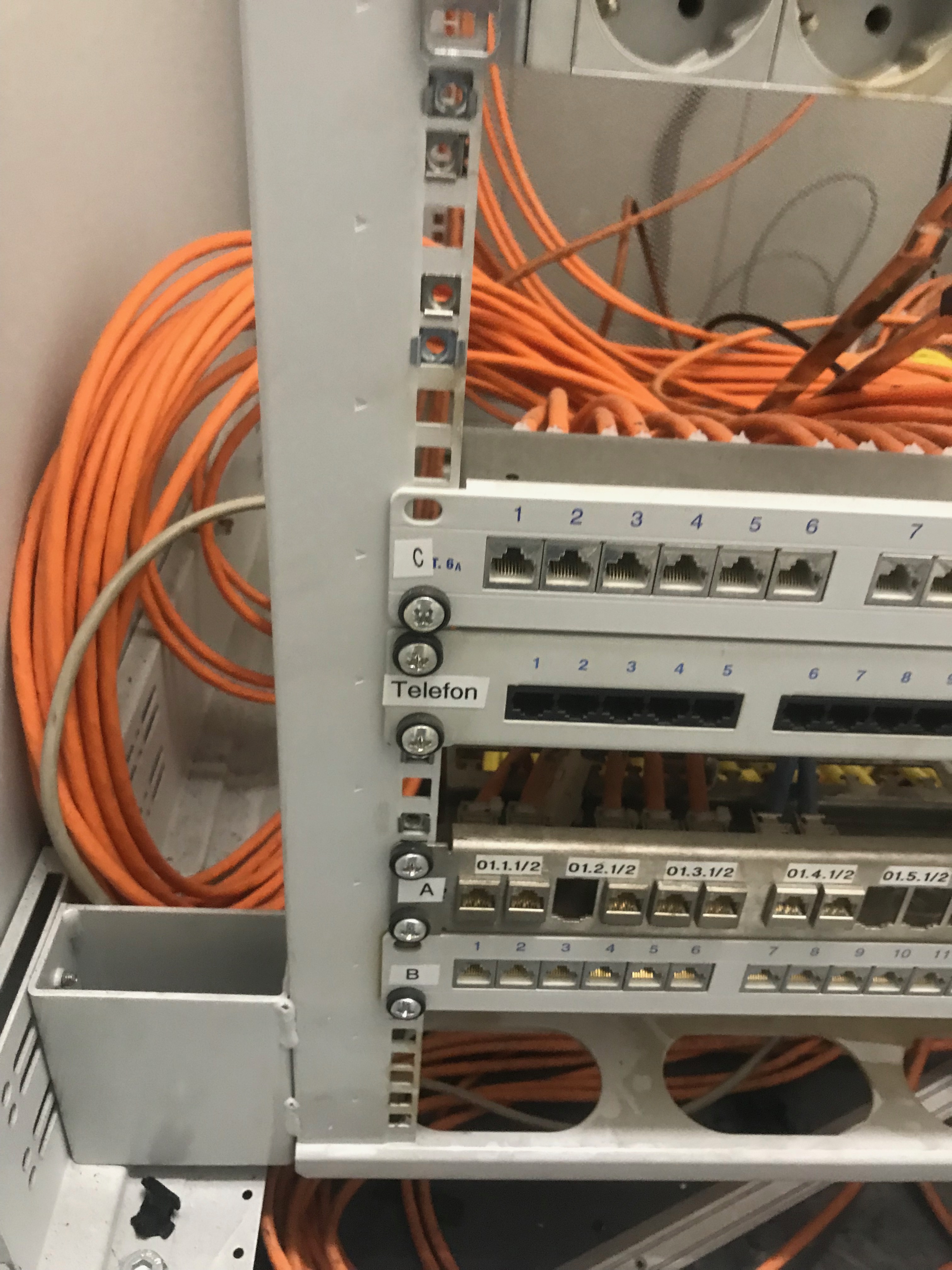

Die Kombination aus A, B, C und der jeweiligen Portnummer auf dem Foto bildet eine Kennziffer die auch auf der Netzwerkanschlussdose in den Büroräumen zu finden ist.
Willst du Dose A12 mit Internet versorgen nimmst du ein kurzes Patchlabel und verbindest die Patchfeldbuchse 12 aus Reihe A mit dem zu beschaffenden Switch. Der Router von der Telekom (ich gehe mal davon aus, dass der dabei ist) wird auch mit einem Patchkabel an den Switch angeschlossen und das wars im Prinzip schon.
Der Router kann dann per DHCP Adressen verteilen und den Internetzugriff für alle "aufgepatchten" Ports bereitstellen.
