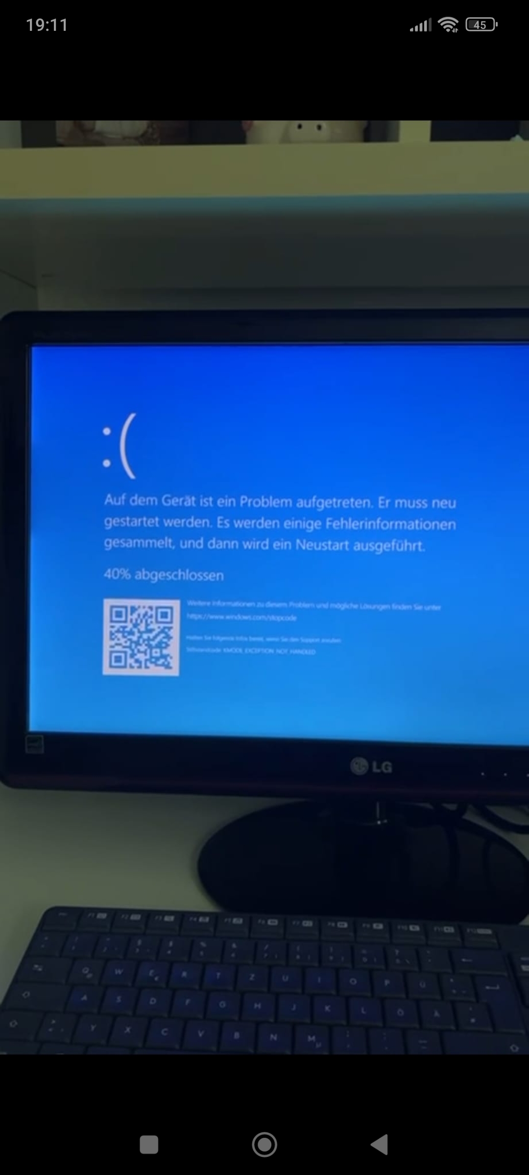

Ich war heute bei meiner Schwester und hab den Grafiktreiber deinstalliert und erneut installiert. Das Flackern ist nicht mehr aufgetaucht, jetzt kommt nach einer gewissen Zeit ein blauer Fehlbildschirm. Danach folgt ein Neustart.
Heißt das, dass der Fehler bei der Grafikkarte irgendwo liegt, nachdem der Treiber eine Änderung gebracht hat?
Der Support von Memory PC meinte es liegt am Prozessor, die prüfen noch.
Wie hast du das gemacht?
Der Rechner hat keine dedizierte Grafikkarte. Die CPU hat eine integrierte Grafikeinheit (iGPU, siehe #11). Warum sollte die Grafikeinheit der CPU fehlerhaft sein? Der neue Treiber hats doch gerichtet.
Der "blaue Fehlbildschirm" (oder kurz: Bluescreen) enthält eine Information über den vorliegenden Fehler. Kannst du uns an dieser Information teilhaben lassen? Auf dem Foto kann man das nämlich nicht erkennen.

Also,
KMODE_EXCEPTION_NOT_HANDLED
deutet häufig auf Probleme mit dem RAM.
Wenn's mehrere Bausteine sind, kann man einen rausnehmen und schauen, wie sich das System verhält. Eventuell ist nur ein Baustein defekt und der Fehler tritt erst auf, wenn der 2. Baustein wirklich genutzt wird.
Aber, wie vorher geschrieben wurde, wenn das System gerade erst gekauft wurde, Rückgaberecht nutzen und nicht weiter ärgern. Sonst ist ein Problem irgendwann gelöst, dann kommt die nächste Inkompatibilität.
Wenn da Komponenten zusammengeklempnert wurden, anstatt darauf zu achten, was man verbaut...
