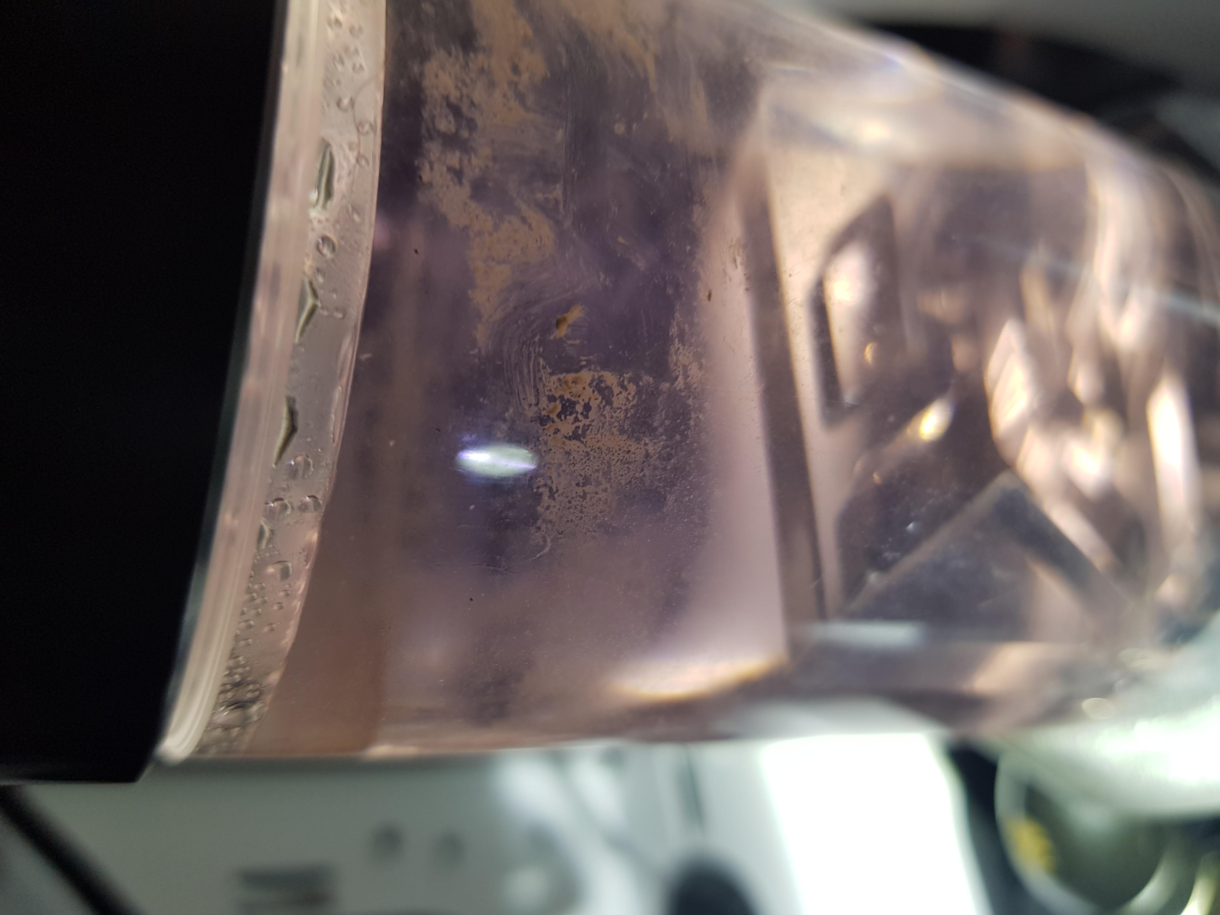

habe mit der zeit dunkler Ablagerung bekommen hat sich am Rand von AGB abesetzt das von Klaren Flüssigkeit kommt kann ich net so richig glauben
Flüssigkeit war knapp 1 Jahr drin
Will zu auqacomputer wechseln was sagt ihr dazu? und soll ich gleich 5 Liter hollen oder besser nicht ?

Dunkle Ablagerungen können auch Fertigungsrückstände aus den Radiatoren sein. Der einzig relevante Unterschied bei den klaren Flüssigkeiten ist der Glykolgehalt.
Zu wenig Glykol und die Wirksamkeit des Korrosionsschutzes lässt nach.
Zu viel Glykol und es werden vermehrt Weichmacher aus den Schläuchen ausgewaschen.
Ideal ist ein Gemisch von 1:10 bis 1:20. Das könntest du selbst herstellen mit destilliertem Wasser vom Supermarkt und G40 von der Tanke.

habe mit Spritze wasser abgesaugt aber im wasser ist an sich nichts negatives zu spüren auch von geruch nicht anders wie neue Flüssigkeit
Dann würde ich den Dreck mit einem Tuch rauswischen und das Wasser bis Ende des Jahres drin lassen.
geht nicht so einfach da ist zu 1/3 vom gehäuse verbaut 3 mm platzt nur
ist nur fillport noch zugänglich, schwarzer deckel ist so fest das es nur komplett abschrauber und das nur wenn AGB/Pumpe komplett raus ist
musste doch komplett auseinander bauen
Die Pumpe hat dieses dreck eingesaugt und kurze zeit später viel mir auch das es nur noch 30L/h waren an stelle 60
und bei volle Leistung nur 130L/h an stelle 220
habe dann Grafikartenkühler aufgeschraubt war etwas schmand an Deckel war aber nicht kritisch da Temps in Ornung waren
bei CPU war Fetter klupen an der dünnste Stelle in CPU Block

JET Plate war fast zu
nach ganze aktion habe ich max 240 L/h und normalbetrieb 70L/h
jetzt müssen nur kleine Bläschen wieder verschwinden
Weist du was es war?
Was hast jetzt drin?
Mal ganz doof gefragt , welche materialien hast verbaut?
Kühler/radiator ,nicht das sich da was zersetzt, so wie du es beschreibst, wird das zeug mehr....
Also kann es schonmal keine heratellungs rückstände sein
Das oder Weichmacher vom Schlauch. Oder das Kühlmittel war nicht das "richtige" oder falsch verdünnt.
Also das sieht eher aus wie Fett aus dem Radiator. Und das bekommt man dur AC DP nicht weg.
Da ist Reinigung angesagt.
Deswegen sage ich immer: Radiatoren sicherheitshalber vor dem Einbau entweder mit wamer Pril/Spülilösung stehen lassen/reinigen oder die Cilit Bang Methode verwenden.
Im eingebauten Zustand geht Pril nicht mehr, da das Plexiglasteile (AGB, Scheiben) zur Spannungsrißbildung animiert, da es warm sein und länger einwirken muss.

EK coolant fertig mix davor drin
Dreck in Radiatoren könnte sein habe nur mit Desti durchgespüllt
war aber kein zurfall das es diereckt danach dicht war nach den ich versucht habe zu reingen
im großen und ganzen hatte es sich gelohnt es mal zu reingen, obwohl ich nicht vor hatte (zumindest nicht bei GPU)
Nur Desti kriegt halt Rückstände im Radi nicht raus. Je nach Radi muss man auch mal mehr oder gar nicht spülen.
Stressfrei wäre klare Flüssigkeit und Neopren Schläuche.
Z.B. die EK ZMT
@Venom
wenn es wirklich Produktionsreste / Fett aus den Radi's ist, bringt das auch nichts.....
Wenn mit Desti nicht raus geht, dann geht es im normalen Betrieb auch nicht raus. Über Spülmittel kann man ja noch reden, aber Cilit Bang wäre mir viel zu aggressiv.
