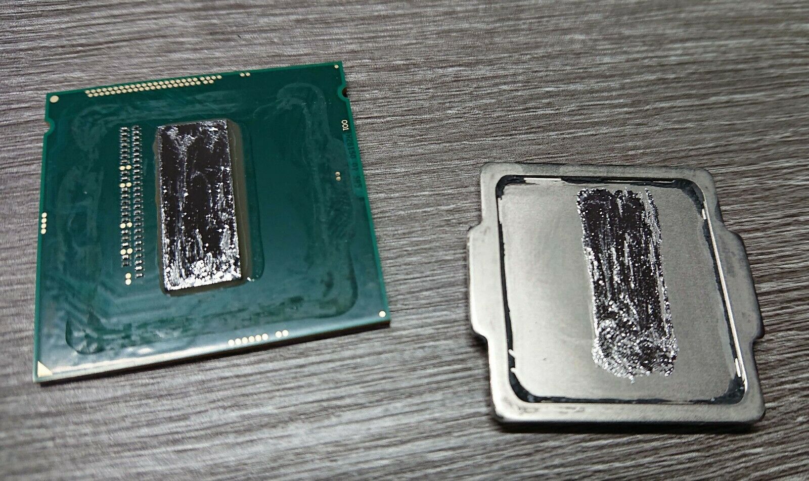

JogDive schrieb:
Flüssigmetall muss nicht erneuert werden. Bei Kontakt mit blankem Kupfer legiert es mit der Zeit und kann hart werden.
Wenn man sich mal die Bestandteile ansieht, bemerkt man, daß es sich hauptsächlich um weiche Metalle handelt (Indium, Zinn, Silber, ...).
Natürlich verhält sich eine Legierung anders, als die einzelbestandteile, aber die grundeigenschaften bleiben größtenteils erhalten.
Also wird auch eine feste Schicht der Legierung etwas plastisch sein und nicht reißen bei Belastung.

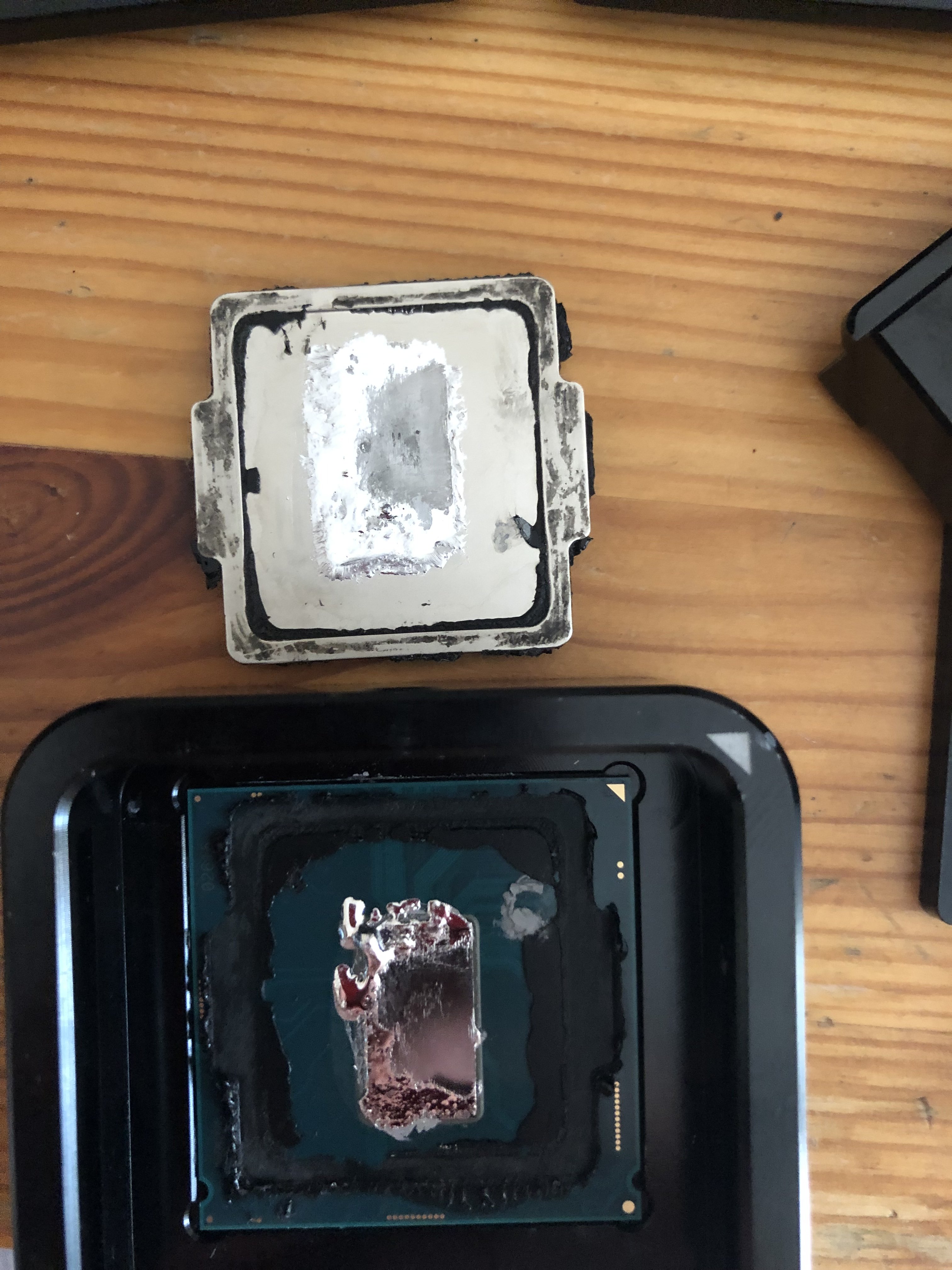

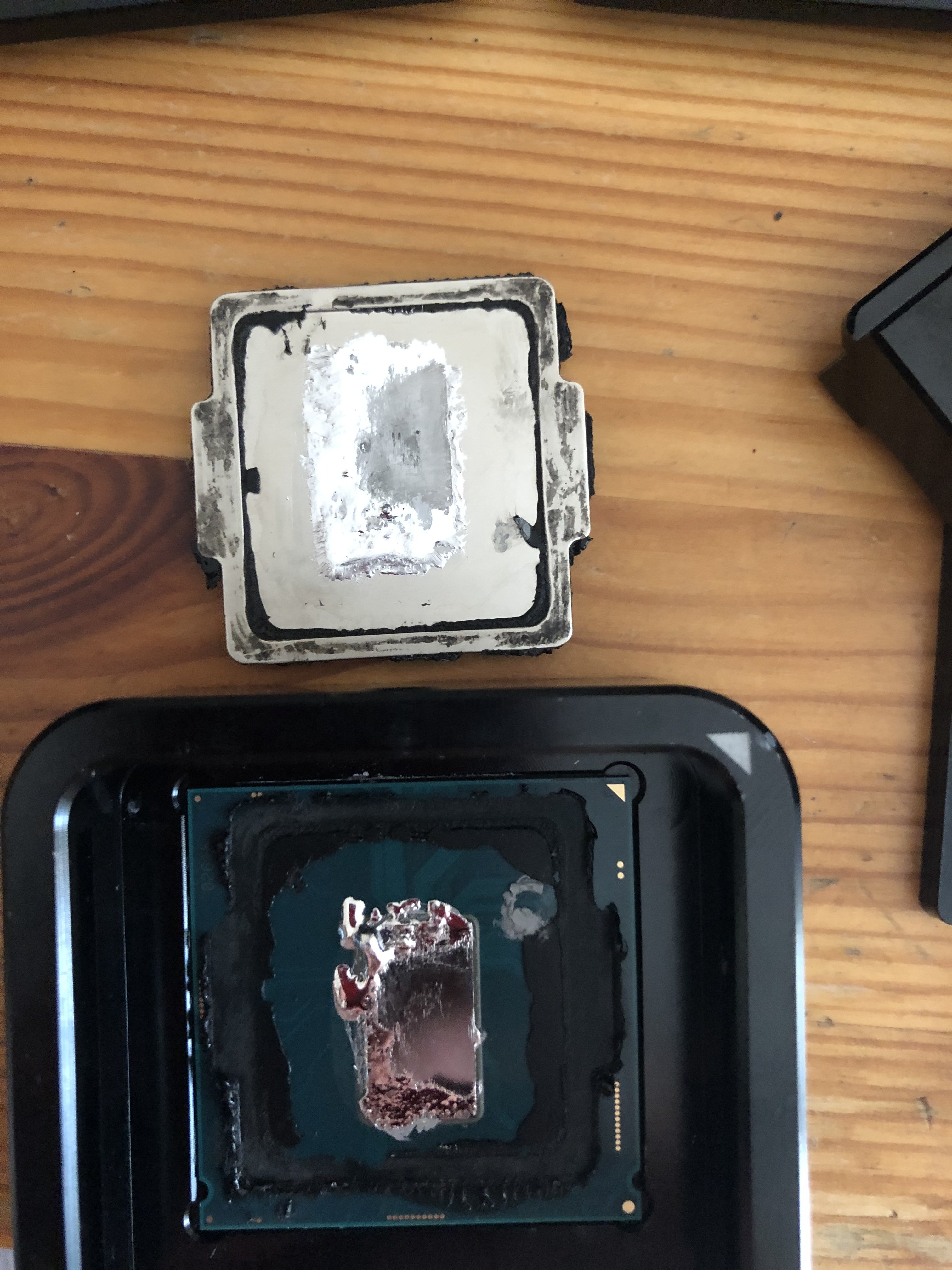

Noch eine Erfahrung von mir nach meinem AMD 2400G hat es nun meinen i7-8700K erwischt obwohl der ebenfalls horizontan verbaut war. Also das kann ja nur daran liegen, dass ich zu viel aufgetragen habe und es über die Zeit (2 Jahre) in die Ecken verlaufen ist.....
Ich bin so langsam nicht mehr so begeistert von dem Flüssigmetall, wie verhält sich das erst, wenn die CPU vertikal verbaut wird, wie bei normalen Tower Rechnern üblich?....

tatsächlich habe ich das etwa in der Menge auf beiden Seiten aufgetragen... Habs jetzt beim 8700k nochmal erneuert und warte jetzt ab obs wieder wegläuft über die Monate.
Angeschliffen hatte ich allerdings nichts, nur mit Isopropanol gereinigt.

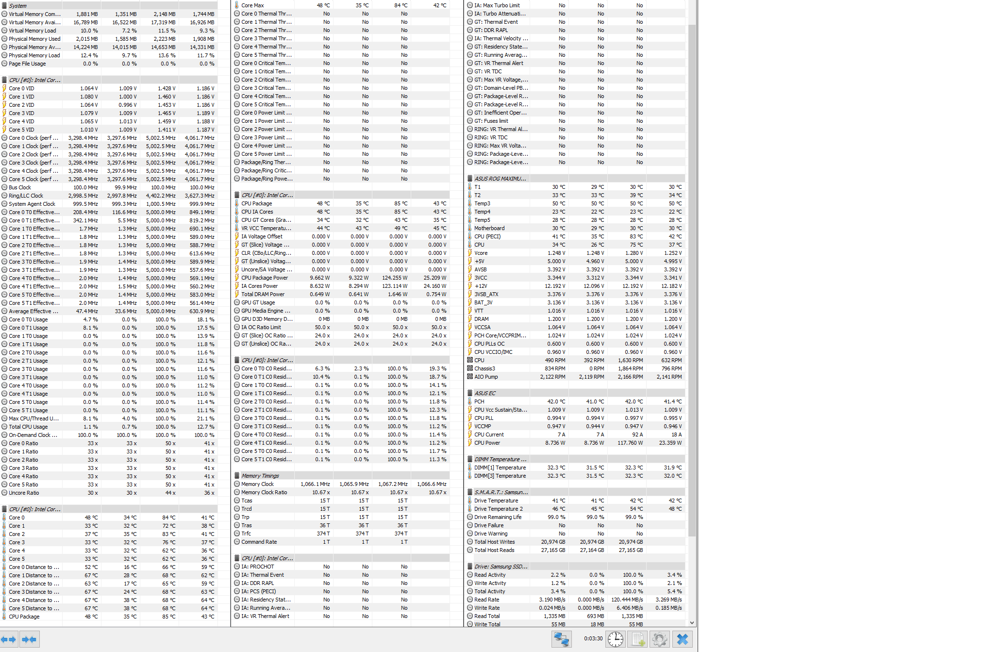

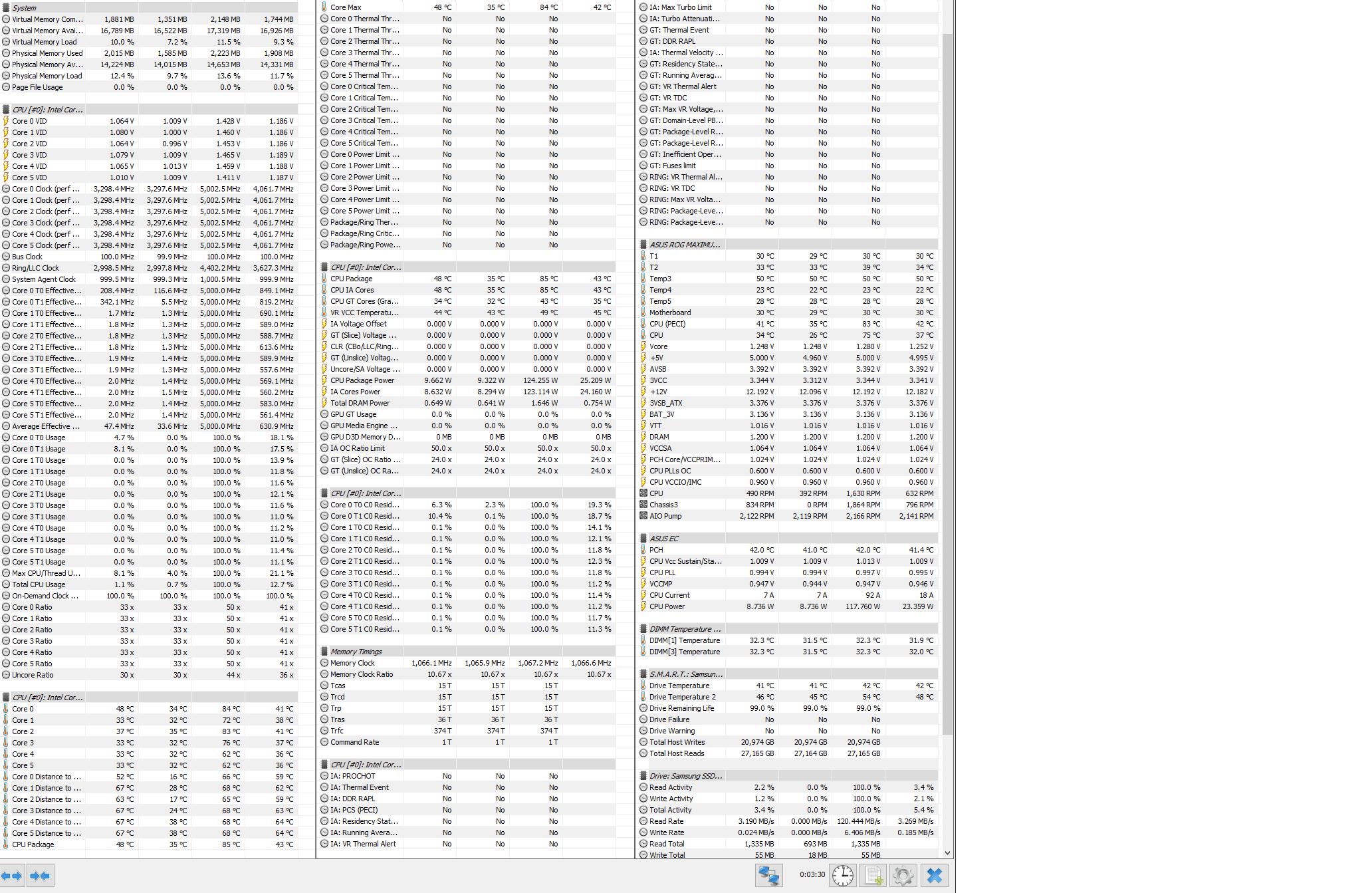

Achtet mal auf die max Temps hier bzw die große Abweichung bei den Kernen. Handelt sich um einen 8700k pro der8auer 5GHz Caseking CPU. Entweder die haben von vornherein nicht korrekt gearbeitet oder wie jmd im Luxx sagte:
aerotracks schrieb:
Das LM kann über Zeit in die Nickelschicht einziehen, weswegen man dann neu verteilen muss. Die CPU kannst du z.B. mit einer Poliboy Ceranfeldklinge öffnen, wenn kein Tool zur Hand ist.
