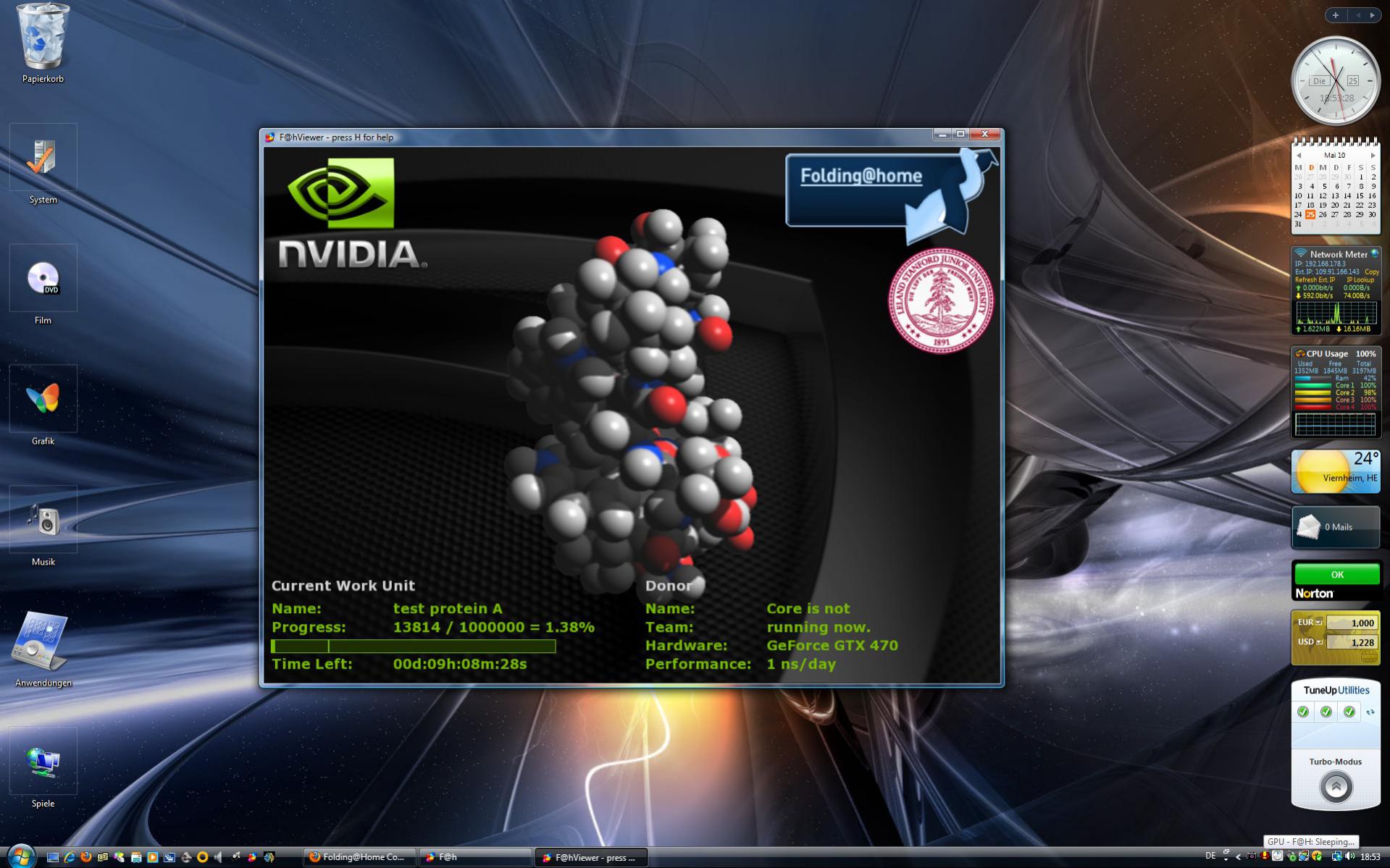

habe jetzt gerade den systray632 installiert. Bis jetzt läuft nur ein Testmodul (test protein A). In der systray steht "GPU - F@H: Working 0/0).
Ahh, jetzt wird gerade eine neue FahCore geladen, allerdings bleibt es danach bei ...Working 0/0
hmpf, jetzt steht in der Systray anstelle des F@h Symbol ein Ausrufezeichen mit GPU - F@H: Sleeping...
die Berechnung des Testprotein soll noch ca. 9 Std. dauern, na Mahlzeit
edit: sehe gerade das keine FahCore_15.exe geladen wird, immer nur die 11er und 14er, hmm.

also die 11er sind die normalen aus dem GPU2 client. wenn du keine GPU 15 bekommst dann ist es acuh kein GPU3
die 11 kannst du aber laufen lassen, da die punkte bringen ^^
poste mal bitte deine client.cfg und logs danke
