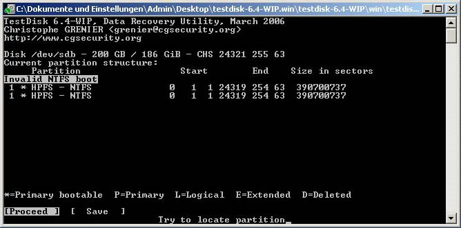

Ich bin deinen Schritten wie vorgegeben gefolgt, nun komme ich zu der Auswahl in der ich folgendes auswählen kann:
Invalid NTFS boot
1 * HPFS - NTFS
1 * HPFS - NTFS
-> siehe Screenshot 1. Da ich nicht wusste, welch Auswahl ich nun treffen muss, habe ich Invalid NTFS boot ausgewählt und analysieren lassen.
Das Ergebnis sieht aus wie folgt und erwartet: Structure: Ok. -> siehe Screenshot 2
Demnach gehe ich davon aus, dass keine Partition vorhanden ist und ich folge weiter deiner Anweisung, indem ich weiter bestätige, bis ich zur Auswahl [Quit] [Search] [Write] gehe.
[Write] wird leider nicht angezeigt, aber [Search!] funktioniert, worauf mir die grün unterlegte Partition angezeigt wird. -> Screenshot 3
Ich hoffe, das ist ein gutes Zeichen und du kannst mir noch die letzten Schritte erklären, wie ich das Disaster doch noch verhindern kann.
Gruß Alex

Die Partition wurde nach der tieferen Suche gefunden.
Der Bootsektor ist auch beschädigt und die Partition wurde anhand des backup sectors gefunden.
Setze mal die Partition wenn du von der nicht bootest mit dem Links oder Rechtspfeil auf der Tastatur von * Stern (für primär aktiv bootfähig) auf nur P (für nur primär ist der Buchstabe ganz links bei der Partition) setzen.
Bestätige dann mit Enter.
Gehe auf [Write].
Bestätige dort mit Enter, y und Ok.
Bei dir ist der Bootsektor defekt.
Daher kommt da noch ein Menü Boot.
Wenn es kommt bestätige dort nur mit [Backup BS].
Beende Testdisk und starte den Computer neu.
