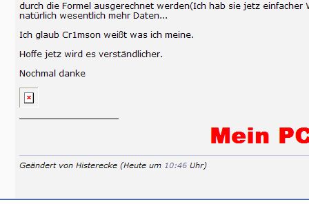

Danke schonmal für eure Mühe..habs mal mit iwelchen Werten nachgemacht. Die Summen sollen automatisch durch die Formel ausgerechnet werden(Ich hab sie jetz einfacher Weise addiert). Beim Original sind es natürlich wesentlich mehr Daten...
Ich glaub Cr1mson weißt was ich meine.
Hoffe jetz wird es verständlicher.
Nochmal danke
