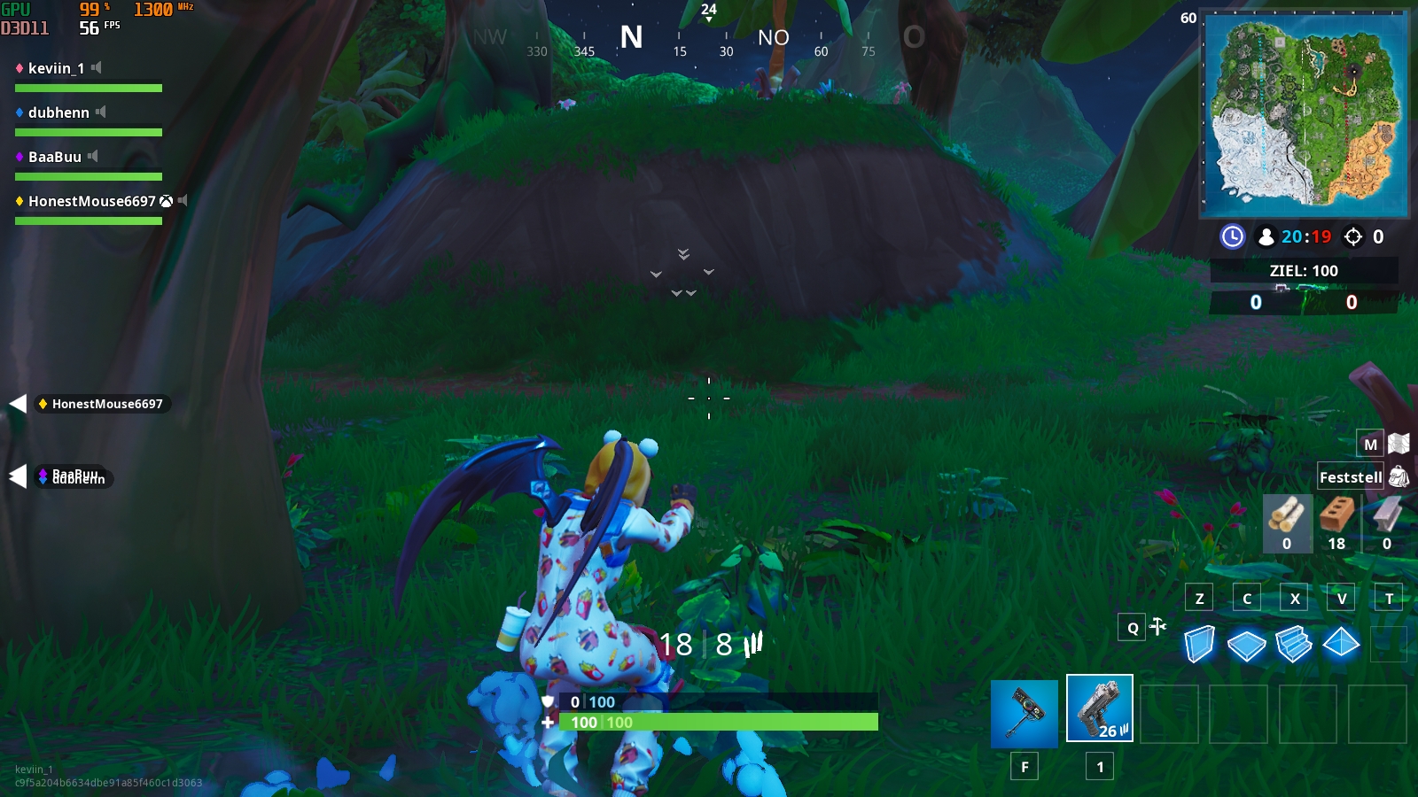

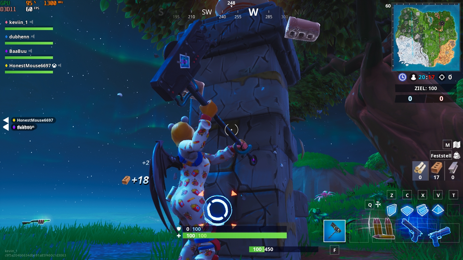

So, leider hat er nicht alle Screens gemacht.
Ich war dauerhaft bei 95-100% Auslastung.
Wenn keine Action war, waren die FPS so bei 80-100
Wenn Action war, im Kampf z.B droppen Sie auf bis zu 55 FPS
Aber mind 60FPS...
Hoffe das hilft euch ?

Die Anleitung aus Beitrag #8 hast du anscheinend nicht gänzlich befolgt, sonst wäre die Auslastung der CPU (und weitere Informationen) ausgegeben worden.
Deine GPU arbeitet am Anschlag. Welche Leistung soll die Radeon RX 570 in Fortnite liefern? Schaffst sie das auch?
Und weil die CPU-Auslastung nicht ausgegeben wurde, würde ich zusätzlich die CPU-Auslastung im MSI Afterburner aktivieren und einen Kontroll-Lauf durchführen.

So, habe nun die CPU + GPU Auslastung darstellen können, er hat genug Screens aufgenommen :-) Schaut einfach mal hier :
Habe danach MSI Afterburner FPS eingeschaltet, siehst Du an den Screens später. Sorry Bild upload geht grad nicht
Die GPU ist voll ausgelastet, das spricht nicht für "lags" oder Hänger sondern einfach für zu niedrige FPS. Das wirst du nur durch eine schnellere GPU opder niedrigere Graifkeinstellugnen lösen können. Welche Einstellungen hast du denn momentan in Fortnite?
