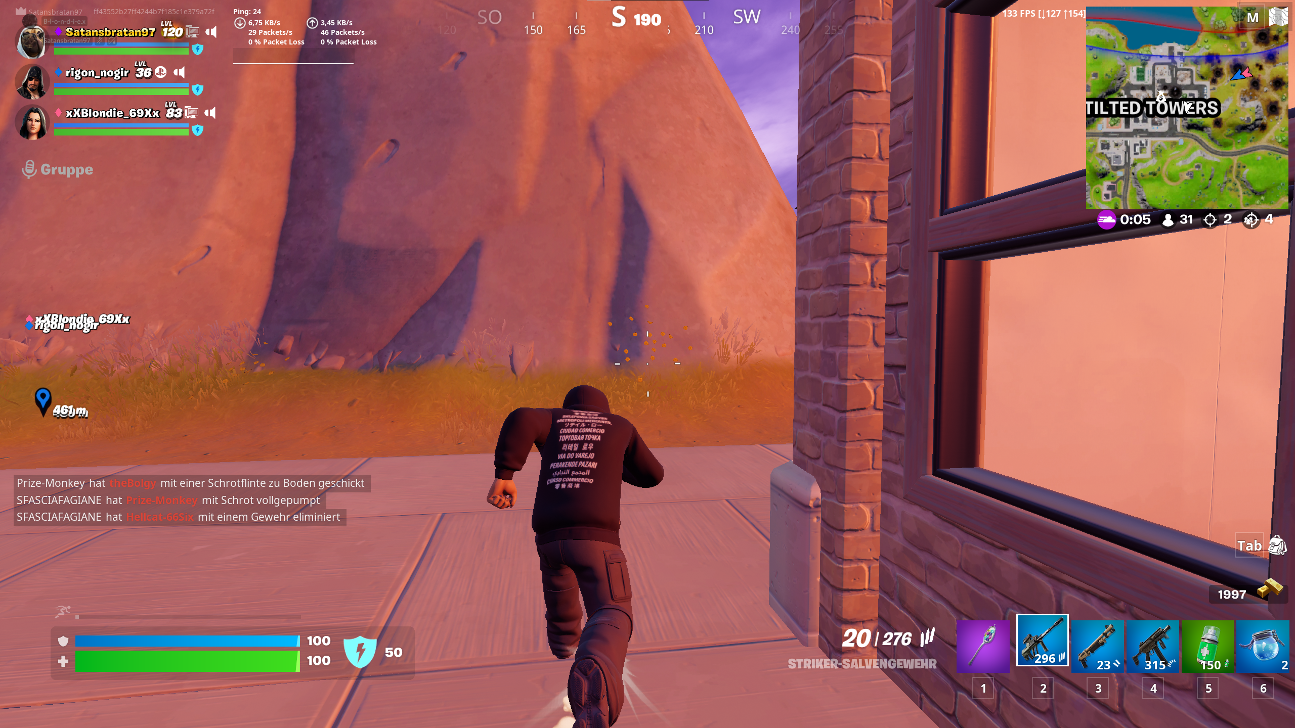

Meine Hardware ist soweit ja nicht verkehrt- nur habe ich das Gefühl, dass irgendetwas mein System ausbremst und ich nicht auf meine "Soll" leistung komme. In Fortnite z.B habe ich meine Grafiksettings auf niedrig und komme dennoch "nur" auf 140-160fps, da muss doch noch mehr drin sein? Ein Freund von mir hat z.B die gleichen Settings, nur kommt er mit seiner 3070ti auf konstante 240fps.

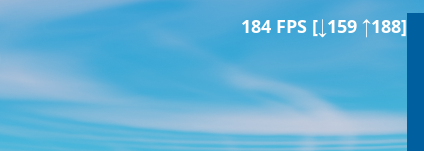

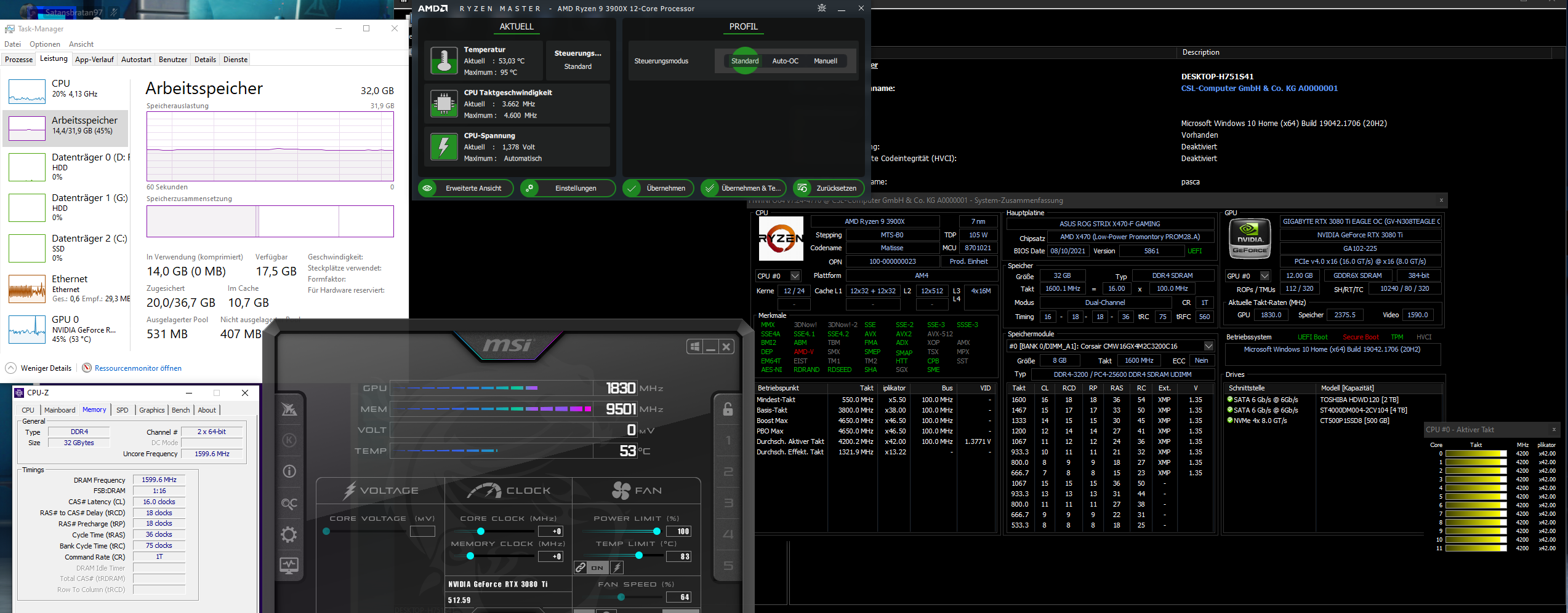

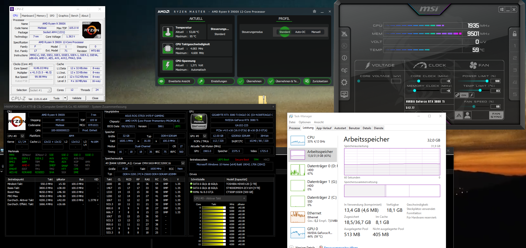

Hier die Werte, wenn ich ingame bin.
Hatte die ganzen Fenster auf meinem 2. Bildschrim und hab währends des Games alt + shift + s zum Screenshoten benutzt. Demnach sollte es so passen.
Ist Fortnite auf der HDD oder SSD installiert?
Also Du bist nicht im GPU-Limit unterwegs. CPU-Limit oder was anderes.
Ob die auffälligen 4.2ghz allcore allein schon ausreichen, um Deine CPU bei weniger als zwölf belasteten Kernen schon schlecht aussehen zu lassen oder die rel. hohe Last auf der HDD (ist da das Spiel drauf?) ihren Teil zu beiträgt oder Du ingame oder im Treiber noch irgendwas kontraproduktives (oder grundlegend anders als beim Kumpel) eingestellt hast: keine Ahnung.
Oder die knapp 30Mb (im anderen Screenshot "nur" 7mb) pro Sekunde, die Du gerade runterlädst? Vielleicht auch ein Mix aus all dem.

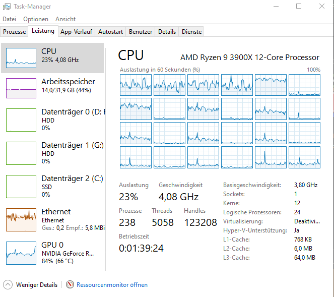

Um das zu beurteilen musst du die thread Auslastung sehen.
Die CPU allcore Auslastung sagt seit ca. 1,3mio Jahren nichts mehr aus.
Stell mal im taskmanager auf die einzelne Kerne um. Da wird ein Kern sicherlich recht weit ausgelastet sein
Wie genau mach ich das?

Im Taskmanager rechts klick auf den CPU Graphen und ''Graph Ändern in - Logische Prozessoren'' wählen.
