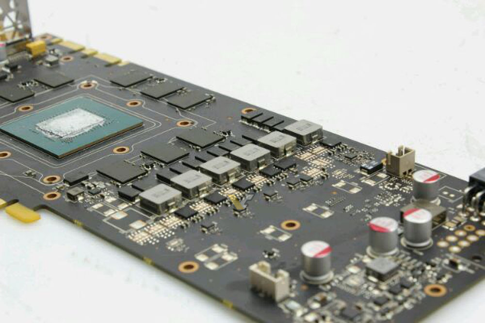

am besten wäre wirklich eine GTX 1080 mit Custom Design aber voll bestückter Platine. Gibts sowas? Da dann ein Full Cover drauf und gut ist.

Inwiefern voll bestückter Platine?
Schau die Platine an der FE, genug freie Flächen für doppelte Mosfets und eine Phase mehr, sogar nen 2. 8 pin.

Achso das, ja das stimmt. Darum verstehe ich auch nicht, warum die Custom PCB noch größer geworden sind, wenn das Referenlayout schon so mager aussieht. Aber mal sehen wenn man den Customs unter den Kühler kuckt.
Die iChill GeForce GTX 1080 X4 sieht verdächtig aus.
https://pics.computerbase.de/7/2/5/5/5/4-1080.3343356890.jpg
Durch den zusätzlichen 6Pin ist es halt ein wenig anders ganz rechts.
Ich würde ja fast drauf wetten, dass der "nicht" Fullcover von AquaComputer da problemlos raufpasst.
