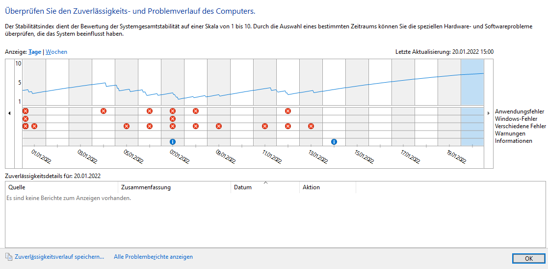

zeig mal einen screenshot vom zuverlaessigkeitsverlauf?

ich benutze windows antivirus, was ist ein zuverlässigkeitsverlauf und nebenbei bei windows sicherheit steht bedrohung gefunden aber wenn ich auf aktionen starten drücke passiert nichts könnte das was damit zu tun haben?
im starmenu eingeben..

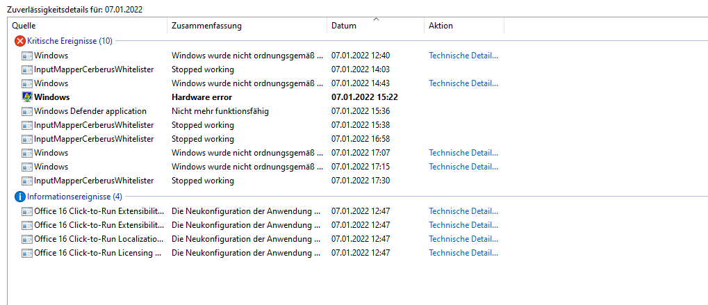

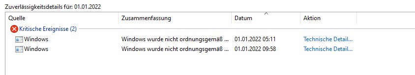

Dann zeig doch mal den 07.01. und den 01.01. und gern auch dent ag an dem die roten x alles in allem angefangen haben. Nur aus interesse :)
Wie auch immer:
Was auch immer der einreiseamt linkvertise downloader ist, es hat schadsoftware daben. Scheitn eine backdoor zu persistieren und von da aus schadsoftware nachzuladen.
Neu aufsetzen.

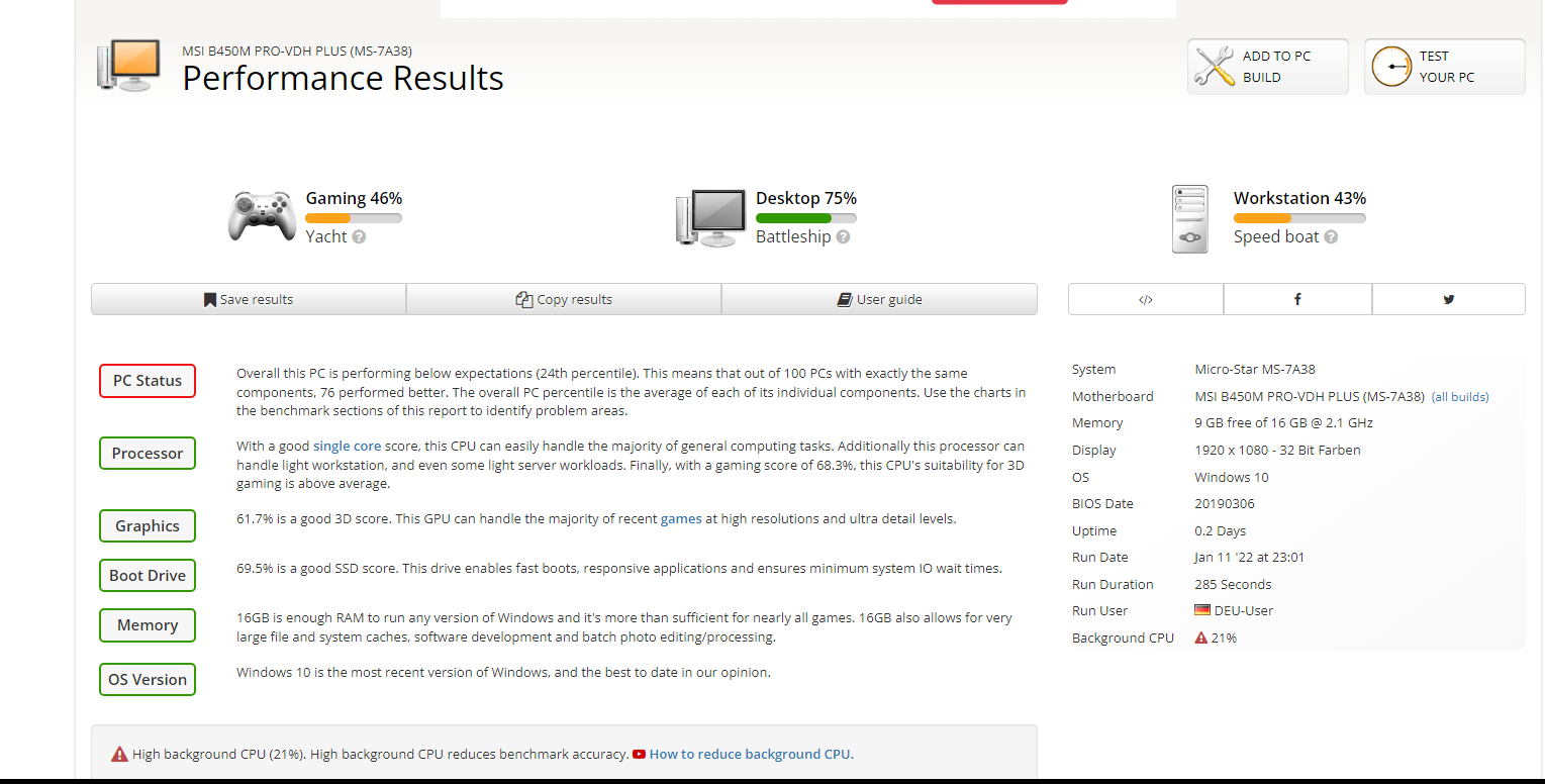

Ich hab außerdem mal einen Pc Test gemacht und mein PC performt echt nicht gut. Habt ihr da irgendwelche Tipps/infos oder sind meine Kompononten einfach nicht gut.
Das ist nur dazu da um dir Rentner "Tuning" Software anzudrehen. Mach die Festplatte platt und Installier Windows neu und die Kiste läuft wieder.
