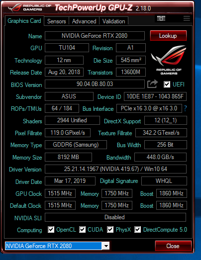

ich habe ein seh seltsames Problem. Ich weiß aber leider nicht woher es kommt. Ich habe jetzt mal den Thread Nvidia Probleme dafür genommen.
Wenn ich Spiele kommt in bestimmten Abständen ein fps drop. Wobei ich dazu sagen muss mir kommt es ehr vor als würde das game oder PC einfach für ein paar sek. hängen als das es ein fps drop ist.
cpu und gpu last gehen in diesem moment auch nach unten. Ich habe in den Spielen über 100 fps. Der dop ist auch wirklich nur ein kurzer Hänger. Danach ist die fps zahl direkt wieder oben auf z.b.100 fps.
Das ist bei jedem Spiel so. Manche stärker und andere nicht ganz so stark. Die Häufigkeit ist auch nicht super oft. vielleicht alle 4-5 Minuten. Schwer zu sagen.
GPU und CPU Temperatur ist soweit i.o.
Es macht auch keinen unterschied ob ich einen Browser geöffnet habe.
Updates für Chipsatz, Graka und Windows sind auf dem neusten Stand. Eine Neuinstallation von Windows hat auch nichts gebracht.
Hab auch alle Anschlüsse nochmal überprüft bzw. ob die graka richtig Steckt usw.
Ist ein bisschen zum ausflippen da ich nicht erkenne wo das Problem ist. Tippe natürlich auf die Grafikkarte. Da es vor dem tausch von 1080 auf 2080 nicht vor kam.
Vielleicht kann mir jemand bei der Fehlersuche einen guten Tipp geben.
Danke schon mal.

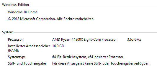

Hardware:
AMD Ryzen 7 1800X 8x 3.60GHz
Asus Prime X370-Pro AMD
16GB (2x 8192MB) G.Skill RipJaws V schwarz DDR4-3200 DIMM CL16-18-18-38
ASUS GeForce RTX 2080 ROG STRIX OC
Bequite netzteil 800watt
Samsung SSD 860 EVO 500GB

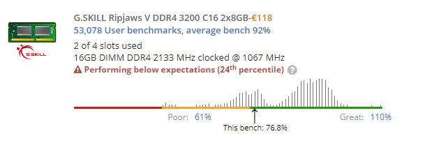

Das Entscheidende ist die Percentile in der die Komponenten laufen.
Dein RAM läuft schonmal mit nur 2133MHz. Da musst du das DOCP aktivieren um auf 3200MHz zu kommen.
771032
Das wird schonmal einen spürbaren Boost geben.

Beim TE ist auch der Turbo Boost sehr gering. Heißt der Dynamische Boost bei AMD nicht XFR oder so? Den würde ich natürlich mal aktivieren, dazu das korrekte DOCP Profil. 3200er RAM@ 2133Mhz sind gruselig.

Das mit dem Speicher hat bei dem Test schon mal was gebracht. Mal sehen ob das bei den games jetzt immer noch vor kommt. Auf die 3200 komme ich nicht. Muss auch mit 3133 mal Testen ob es Stabil bleibt aber die Problematik ist ja bekannt.
@freeman79
Sieht schon besser aus. Gib sonst einfach mal 1.4V anstatt 1.35V auf die RAMs, das sollte die auch bei 3200MHz stabilisieren.
