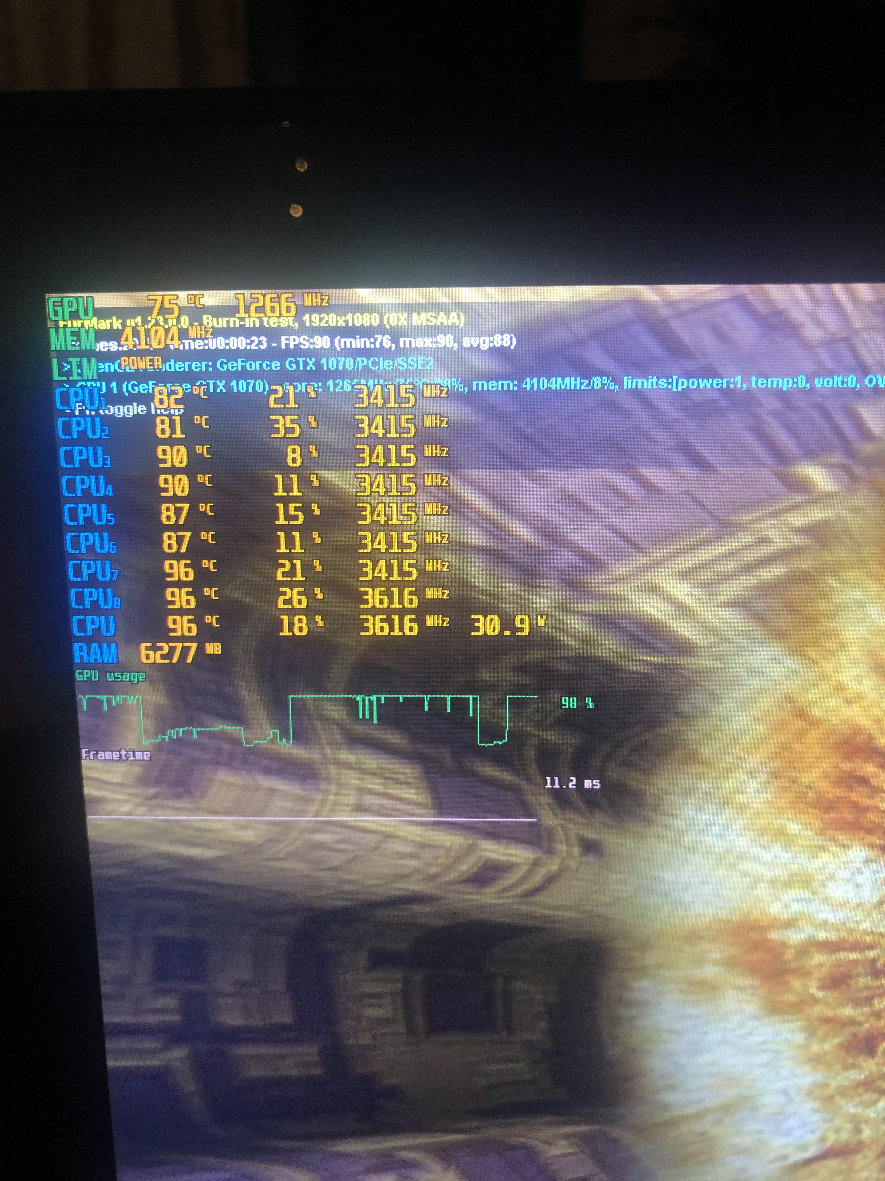

also die fps drops habe ich beim zocken. Ich habe die Temperatur über Furmark einsehen können. Ich habe gemerkt sobald meine Grafikkarte 66Grad erreicht fangen die FPS drops an. Ich habe zusätzlich das Tool von GeForce an (Windows+r) und dort springt die FPS von 60 auf 8 runter und dann wieder hoch und dann läuft es paar Sekunden gut und dann fängt es wieder an :/ .
Habe gerade mit Core-Temp die Temperatur der CPU auslesen können während furmark an war und diese haben um die 90 Grad erreicht. Kann es evtl daran liegen ?
sollte vielleicht mal entstauben+ wärmeleitpaste erneuern. Aber können die Drops generell davon kommen ?
