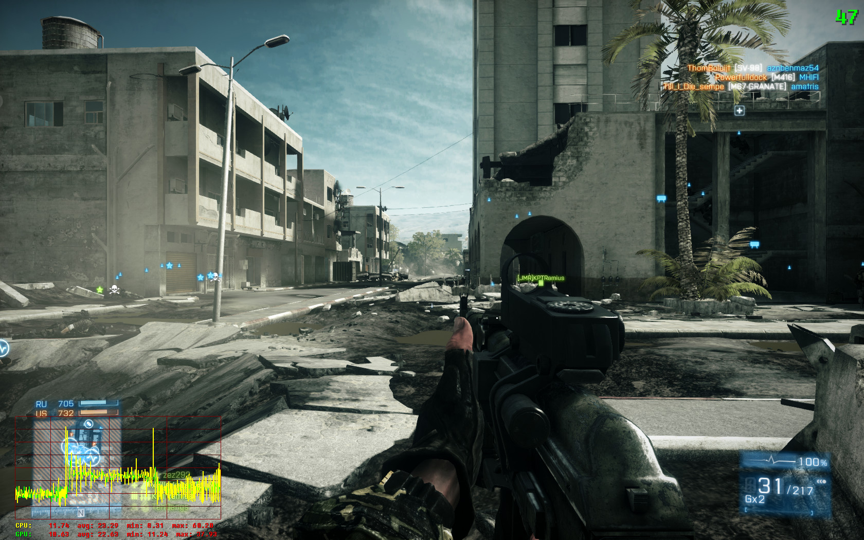

Seit dem Treiberupdate hat sichs gebessert. Hier ein Screen, kann da kein CPU-Bottleneck erkennen: bf3 2013-06-27 15-39-36-22.jpg

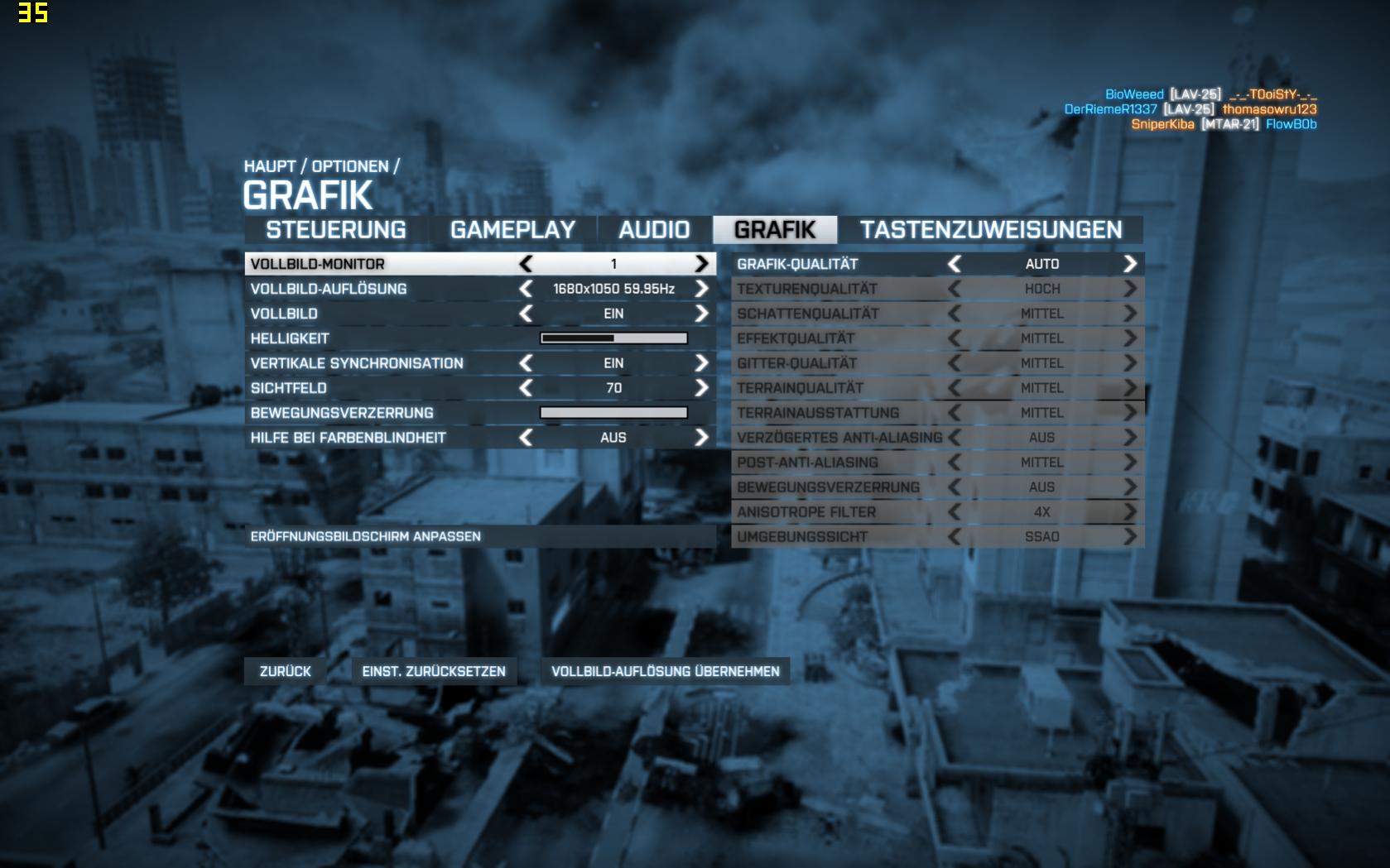

DAS sind die Auto Einstellungen: ScreenshotWin32-0001.jpg

Ein CPU-Limit tritt nicht erst ein wenn 100% Last anliegen. Das ist leider völlig abwegig gedacht.
Es reicht ja wenn der Haupt-Thread der Anwendung einen Kern vollständig auslastet. Da Windows die Threads aber über die Kerne verteilt ist das nicht immer sofort zu erkennen. Bei einem 4-Kerner kann also 25% CPU-Last schon ein CPU-Limit bedeuten. Dann wenn nämlich alle Unter-Threads auf den Haupt-Thread warten müssen.
Aber man kann es nachtesten. 2 Beispiele für absolutes CPU-Limit (und ich bin mir sicher, beim 1. Screenshot fällt es genau so wenig auf, wie beim 2.). Bei meinem Prozessor kann es nämlich schon bei 8% CPU-Last auftreten. Deshalb testet man über den Takt nach.
Voller 64er Server unter Beschuss. Back to Karkand, weil es so schön die CPU fordert. Settings Low, damit auch ja die CPU geprüft wird, und nicht die Graka.
Ist doch egal, was Du in einer Szene auf einem Screenshot siehst und zeigst.
Deine CPU ist für MP Karten mit 64 Spielern zu schwach. Da kannst Du Dich drehen und wenden, wie Du willst. FPS Einbrüche können auch woanders her kommen im MP Teil. INetverbindung zB. Und nicht Du die Deinige. Auch die, der Mitspieler.
Aber es bleibt. Deine 2 Core CPU ist eben grenzwertig. Details / Auflösung herunter ist der einzige Weg, der Dir bleibt.

Hab ein Screen gepostet der die Einstellungen zeigt^^ Naja trotzdem danke für eure Bemühung :D
