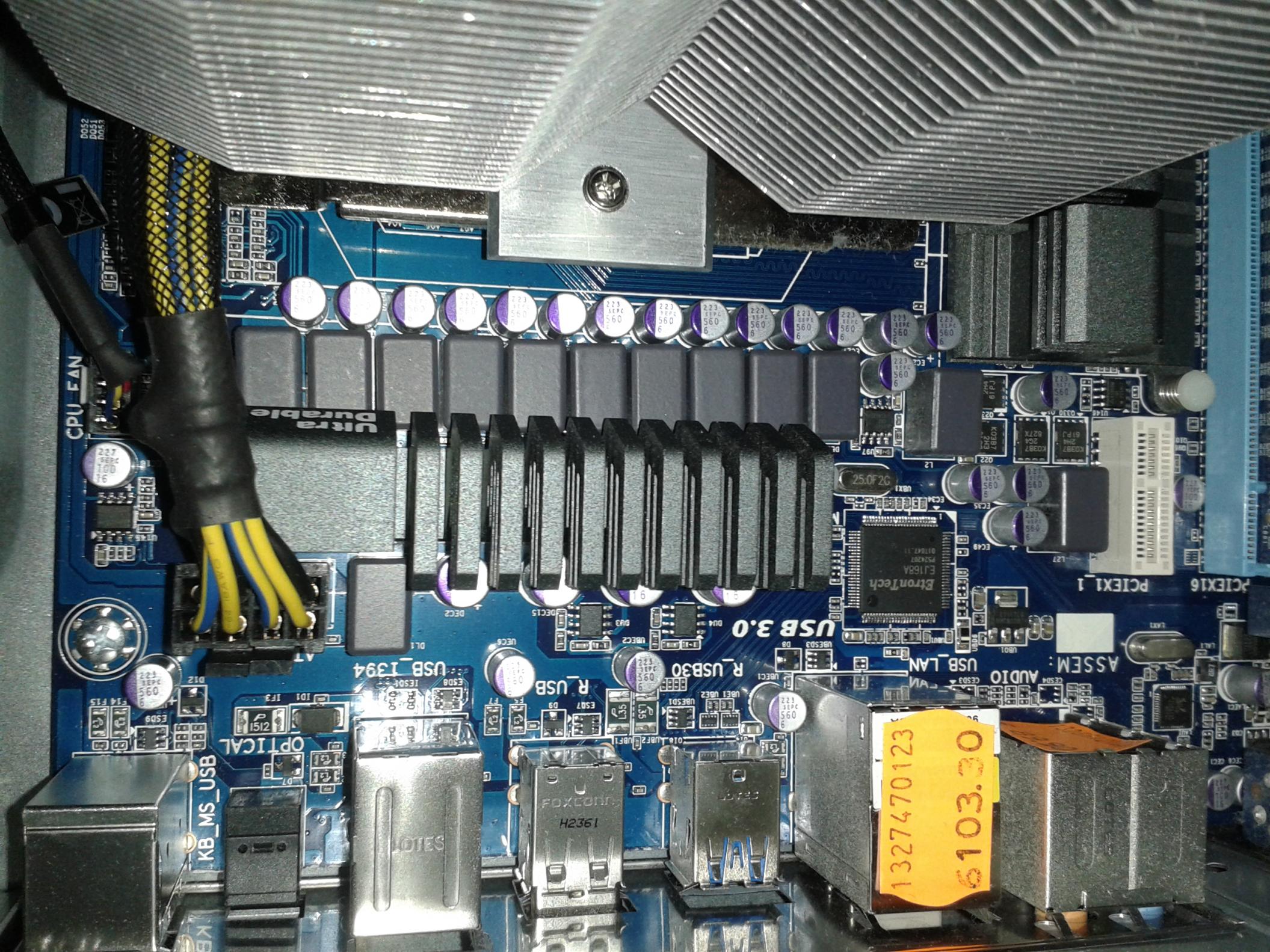

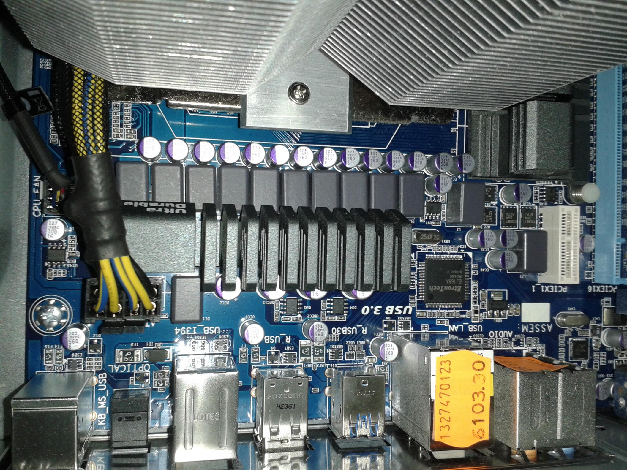

Geht er ohne apm auch runter dann kann es an den spawas liegen

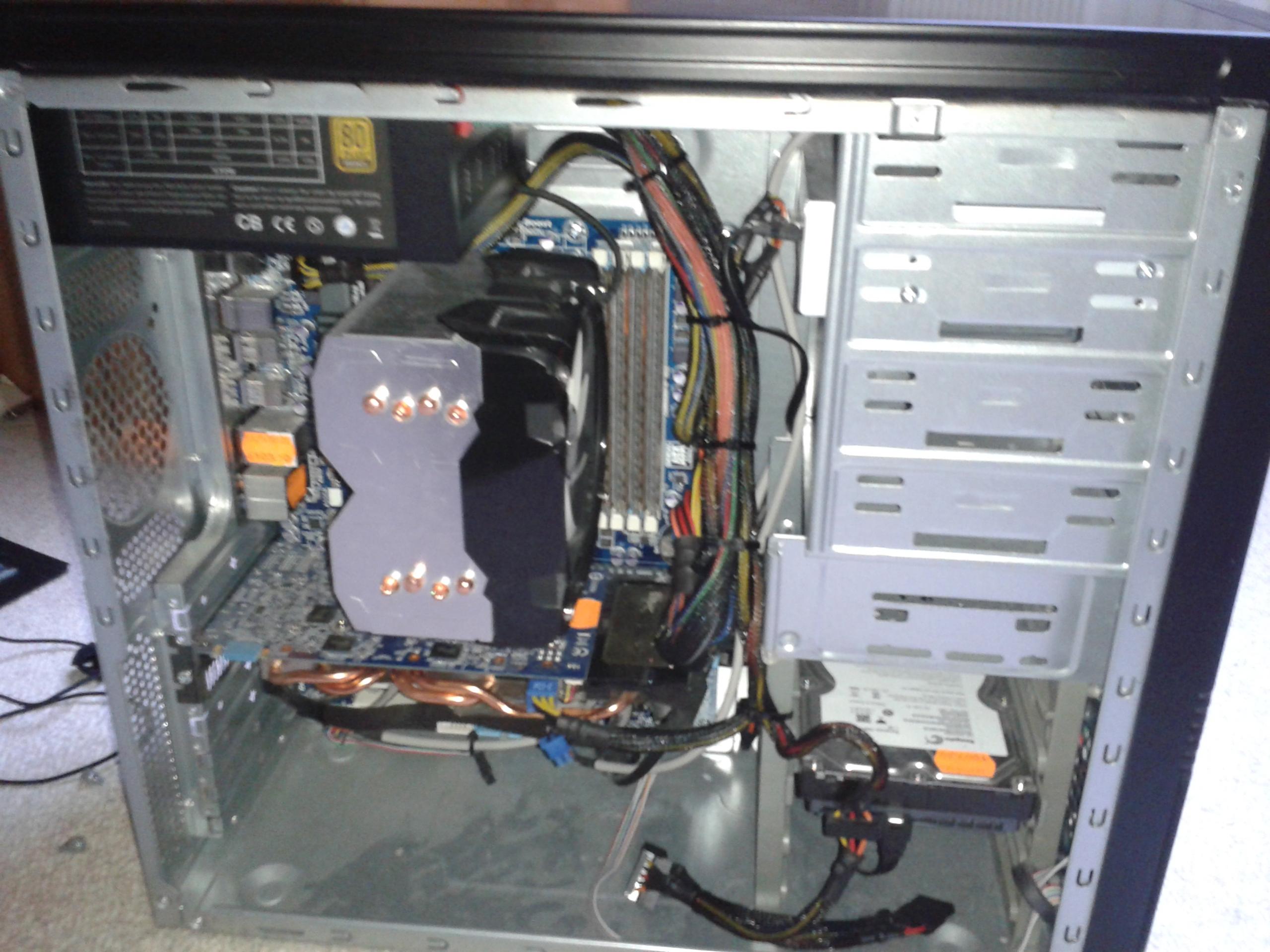

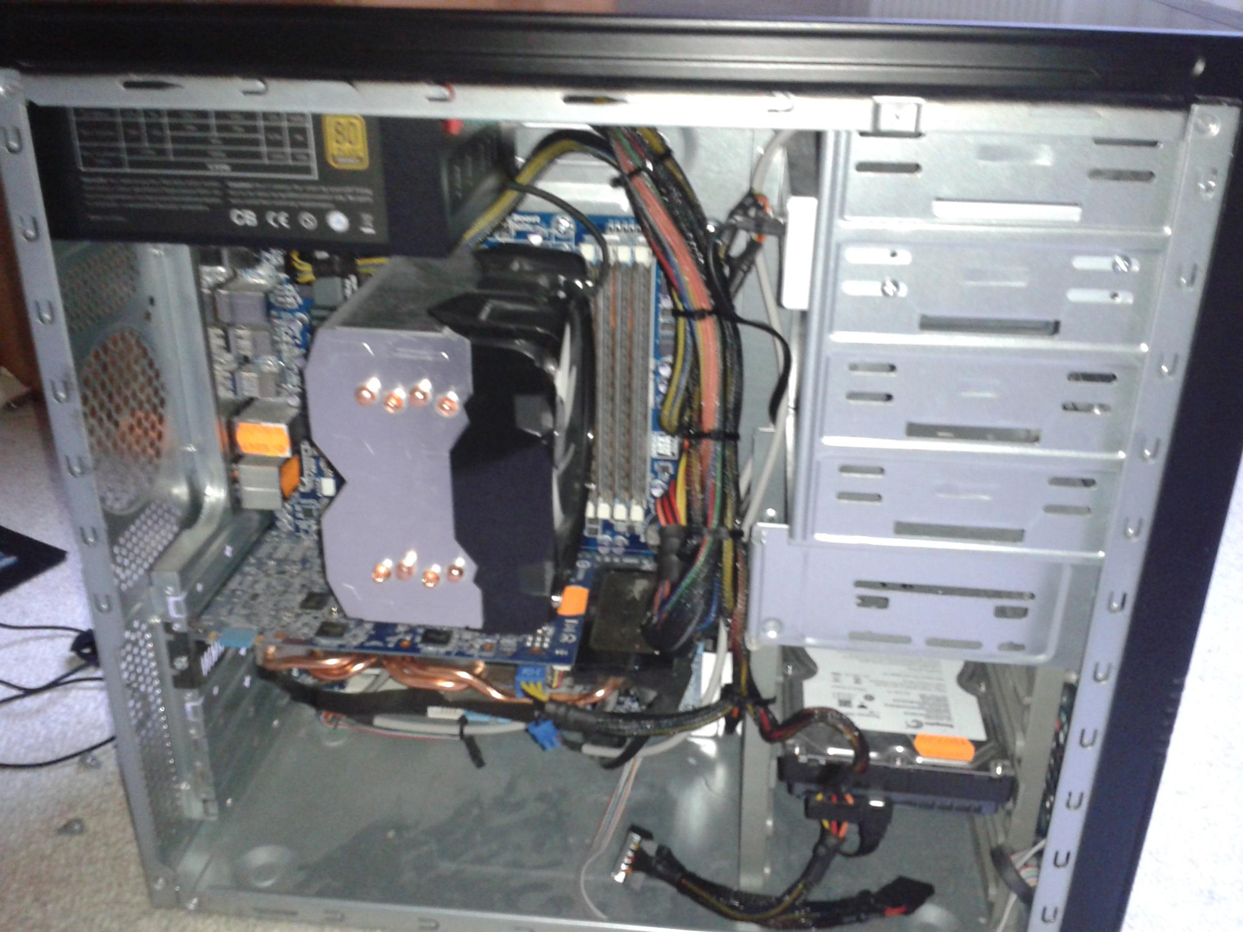

Mich würde mal interessieren, wo mein Prozessor überhaupt ist :D
oben links netzteil, hinten mainboard, da drauf ram, unten graka, rechts unten Festplatte und recht oben Laufwerk...
Die PC-Laden-Leute sagten, der Prozessor sei in dem großen Kühler sein. Aber wo?

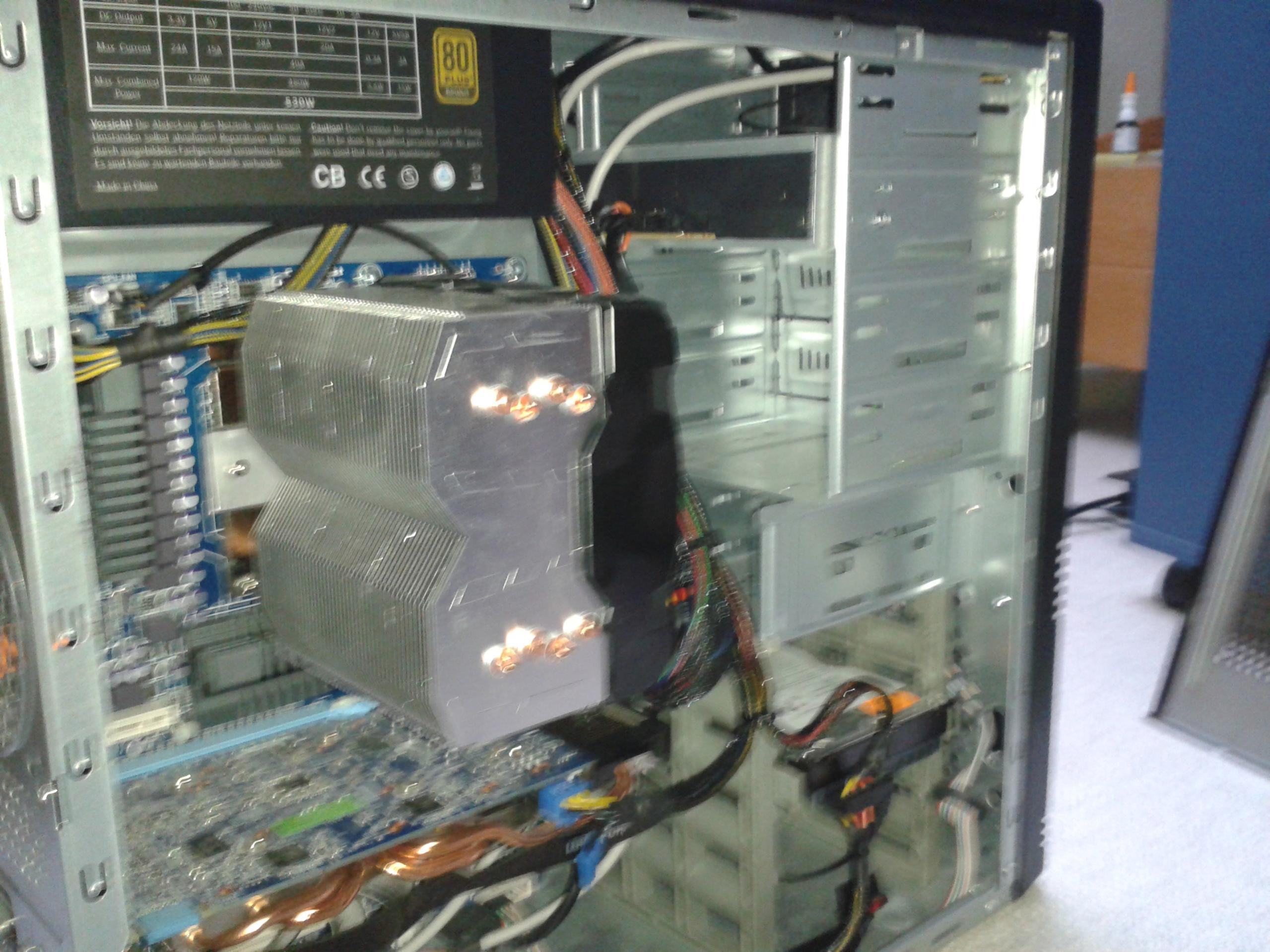

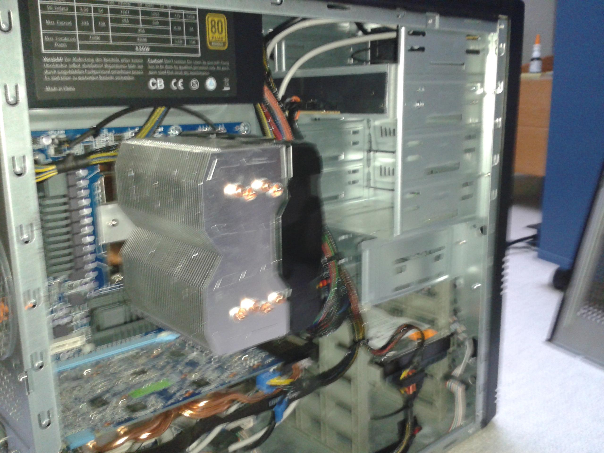

Heißt das, ich müsste den Kühler abbauen um an die Spannungsdinger zu kommen? Und warum macht der Kühler in die falsche Richtung Wind? :D
Hier mal ein schlechtes Bild (eigentlich 2)

Meinst du das mit links?

So habe meine beiden Fans eingebaut... Den einen konnte ich hinten festschrauben, den anderen musste ich unten in die Mitte quetschen ^^ APM ist aus, ich probiers jetzt mal
mit Prime habe ich jetzt 3300MHz durchgängig
Hat das Problem nicht behoben.. In AC3 alle 10-20 Sekunden Wechsel von flüssig zu ruckelig und in BfH bei Explosionen Fps-Drops :/
