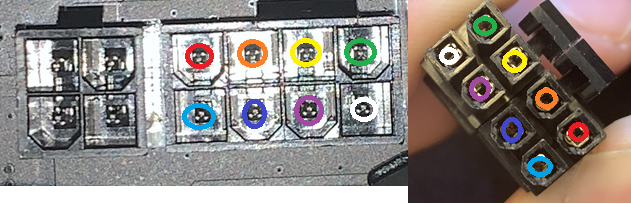

Und von der Bau Form der Anschlüsse von Netzteil passt der eine nich in den CPU Anschluss da alle 4 Pins gleich aus sehen und bei dem anderen sind es jeweils 2 verschiede Pins, und ich kann nich nur 1 4er pin in die CPU Versorgung stecken, ich Versuchs erst mal mit dem RAM vllt liegt’s ja wirklich nur daran

Guck nicht nach dem Aussehen steck die beiden in den 8er und die nicht viereckigen Anschlüsse werden mit Sicherheit in die viereckigen am Board passen! Klammern richtung Nase fertig!
@Viper1982 läuft rund beim erklären auf welchem Niveau ?
Wenn der TE gewisse Stecker nicht unterscheiden kann dann sollte man ihm nicht sagen steck was viereckiges in was viereckiges ... am Ende will er den PCIe Stromanschluss dann reinwürgen
@Lui_PasteuR dein genanntes Netzteil gibt es nicht in der Leistungsklasse ... das Straigt Power 11 mit 650 Watt hat einen kombinierten 4/8 Pin CPU Stecker ...
aber auch das Pure Power 11 mit 600 Watt hat einen 4/8 Pin CPU Stecker ... die werden vor dem Einsetzen zusammengesteckt und dann eingebaut.

Richtig so sieht’s aus es würde nur ein pin Stecker rein passen und der andere NICHT!!!
Er hat zwei Bilder gepostet, wo man sieht das es die richtigen Kabel für den richtigen Anschluss darauf erkennt. Und er geht mit Sicherheit von den Formen der einzelenen Pins aus, welche optisch nicht zueinander passen.
Reaktionen: Viper1982
Also kann ich es doch in Ruhe ohne Adapter verbauen, ja? Dann werd ich das tun und das Problem mit dem RAM lösen und Windows mal NEU aufsetzten
Da hatte ich vorhin auch einen Gedankenfehler. Im Bild hat er tatsächlich den richtigen 4+4 Stecker und den richtigen Anschluss auf dem Board. Die eckigen und abgerundeten Anschlüsse sind ja nur dazu da, damit man die 2 nicht verkehrt reinstecken kann, also nur eine Position der 2 Stück zusammen möglich ist.
Ja, wie bereits erwähnt hast du die richtigen Anschlüsse für CPU PWR1 ja auf dem Foto in der Hand und auch genauso wie du die da hast gehören die in den Anschluss am Board. Den einzelnen CPU PWR2 benötigst du nicht, außer du willst die CPU Stark übertakten.

Hab da mal was gebastelt!:-)

Jetzt muss ich doch nochmal nachhaken. Hast du den PC in Betrieb gehabt mit nur einem 4 Pin Anschluss im PC PWR1 Anschluss? Also der PC PWR2 leer und im PC PWR1 nur 1x4 Pin?
Nein ich hab nen Adapter mit 4+4pin verbaut weil ich aufs optische geschaut habe. Also ich hab den einen 4er pin mit dem 4+4 Adapter verbaut, was anscheinend dann überflüssig war

Am besten einmal wie vorgesehen die Stromstecker anschließen und mal testen ob die Probleme nicht vielleicht mit der Stromversorgung zusammenhingen. Dann kann man sich immer noch an den RAM machen.
