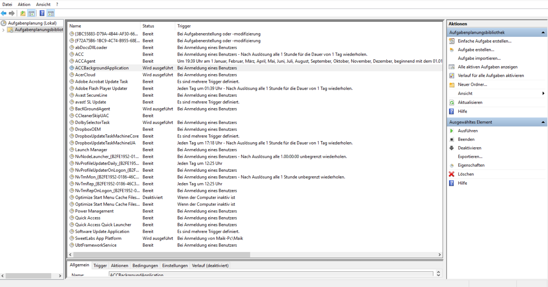

Bzgl. der Aufgabenplanung, da steht ACCBackgroundApplication wird ausgeführt. Ich weis aber nicht was das ist. Ich hab emal ein Bild angehängt.
ESET (also falls du den Virenschutz meinst, den habe ich nicht drauf) AntiVirus habe ich drauf aber da ist nur der Echtzeitschutz an, der ist aber auch auch an wenn ich zu einer früheren Uhrzeit spiele und da gibts keine Probleme. Unbenannt.PNG

In der geposteten Übersicht werden nur die Aufgaben angezeigt, die vom User selbst installiert wurden.
Wonach du suchst, ist eine/zwei Ebenen tiefer, da sind die Office/Windows/Defender Tasks, weche dich wirklich interessieren sollten.
Wird ausgeführt bedeutet, dass sie schon längst laufen, du sie also nichtmal gemerkt hast (dass sie gestartet sind).
Links ist ein kleiner Pfeil ( > ) der wird zum ( v ) aufgeklappt. Typische Ordner/Systemstruktur halt.
Darin kannste dich dann umschauen, welcher Task um 22 Uhr startet.
