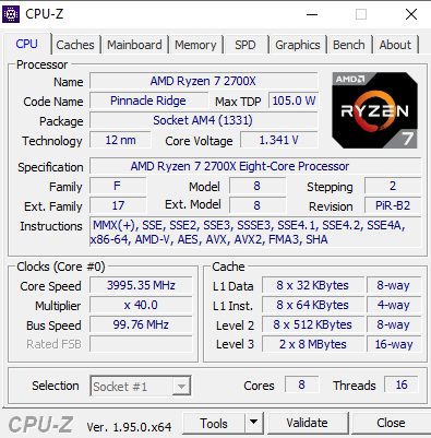

Hier meine SPECS:

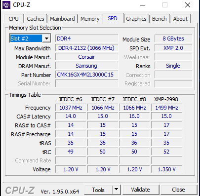

Deine Ram laufen mit 2133 MHz sollte das so ein? Sieht nach sehr wenig aus oder wurden die damals so ausgewählt? Sonst würde ich sagen lade dir mal CapFrameX runter und lass dir ingame deine CPU Last inkl. MHz zahlen anzeigen inkl GPU Last inkl MHz könnte mir vorstellen das eins auch zu heiß wird und dann runter taktet.

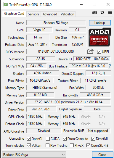

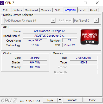

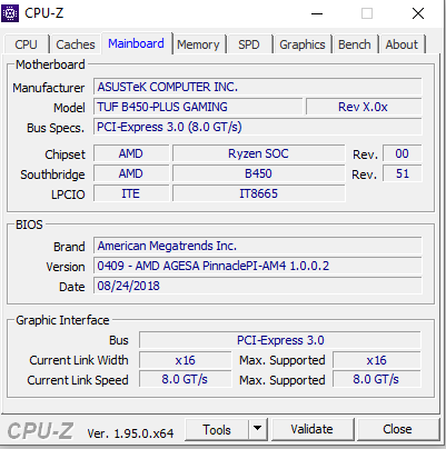

Hier meine SPECS:
SPD Tab hast du vergessen...bzw. die genaue Angabe des Arbeitsspeichers ;)

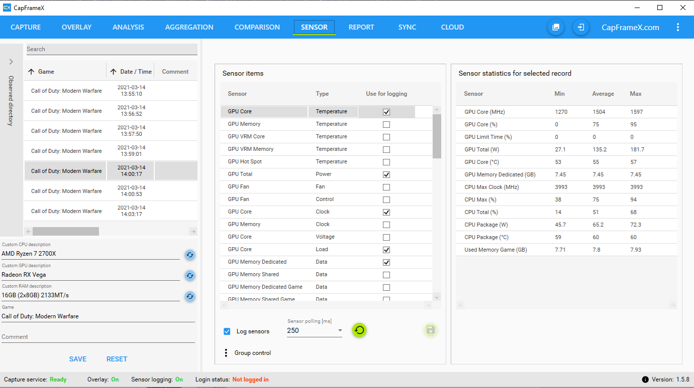

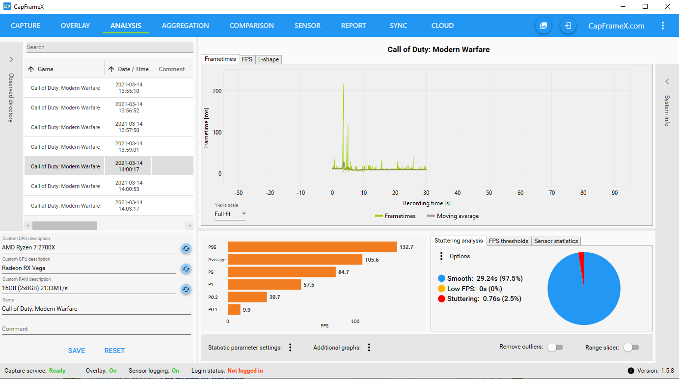

@derbe. Ob das so sein sollte mit dem RAM weiß ich nicht, ist wohl default gewesen. Habe mir CapFrameX mal heruntergeladen:
Wenn ich die Werte vom Overlay ingame "richtig" deute, ist der RAM mit der Auslastung gut an der Grenze und auch die Grafikkarte?
Frames:
Sensors:

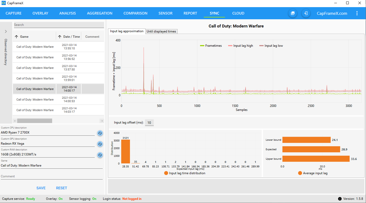

Sync:
Die Werte sind jetzt als Ausgangsgrundlage bevor ich etwas anpassen werde. Wenn ich die Werte vom Overlagy ingame "richtig" deute, ist der RAM mit der Auslastung gut an der Grenze und auch die Grafikkarte?
Das mit der adv_options.ini hatte ich in der Vergangenheit schon mal ausprobiert. Aber ich versuchs nochmal vielleicht habe ich zu wenige Variationen von Memoryscal und workercount ausprobiert.

Im sry ;) :
Ich hatte mit RAM über 2133 mhz regelmäßig Abstürze auf den Desktop...
RAM auf 2133 mhz und alles lief problemlos
Also ich hab den RAM im Bios jetzt auf 3000 MHz gestellt. Game läuft nach kurzem Test soweit ich beurteilen kann besser. In der Config ist aktuell eingestellt memoryscale "0.55" & workercounter = "8". Ich werds jetzt einmal ein paar Tage testen & erneut berichten.

Wenn die auslastung der grafikkarte <95% liegt limitiert nicht die GPU sondern die CPU, oder was anderes, ein Upgrade der GPU würde dann exakt 0 FPS mehr bringen.

Wenn ich das richtig sehe hat DuckDuckStop schon recht, du hängst voll im CPU Limit. Da kann schneller Ram helfen, es lohnt sich auch die Timings zu übertakten, ob du am Ende zufrieden bist steht auf ein anderen Papier. Aber vielleicht reicht es für dich. Sonst lohnt sich nur ein CPU Update. Ich würde erstmal alles aus dem Ram ausquetschen was er so her gibt. Dann noch mal testen und vergleichen.
