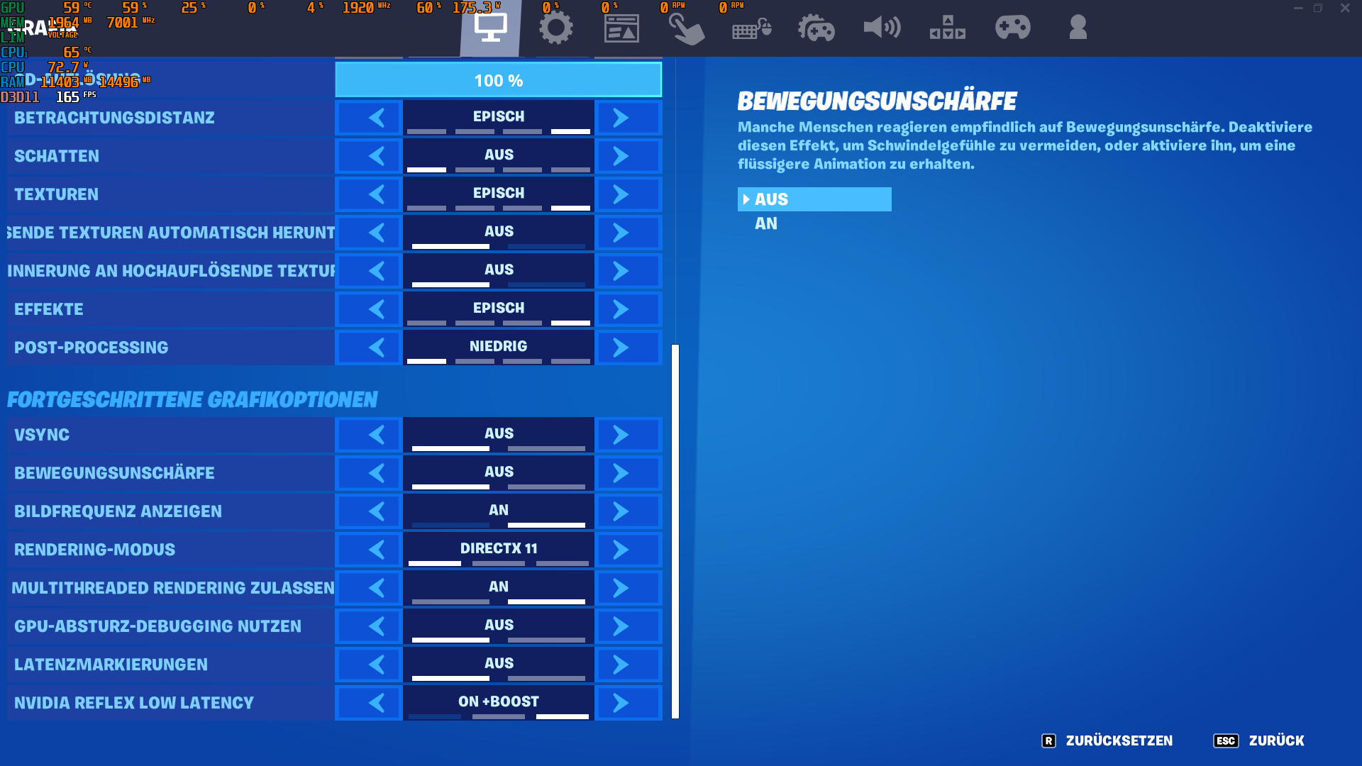

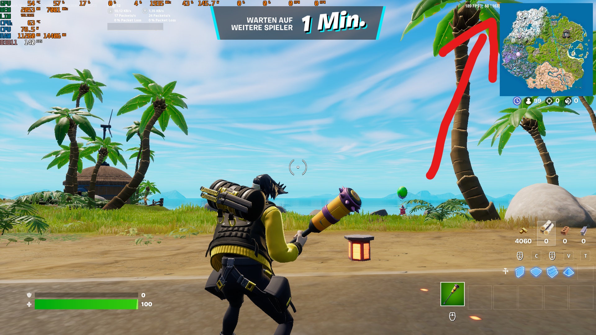

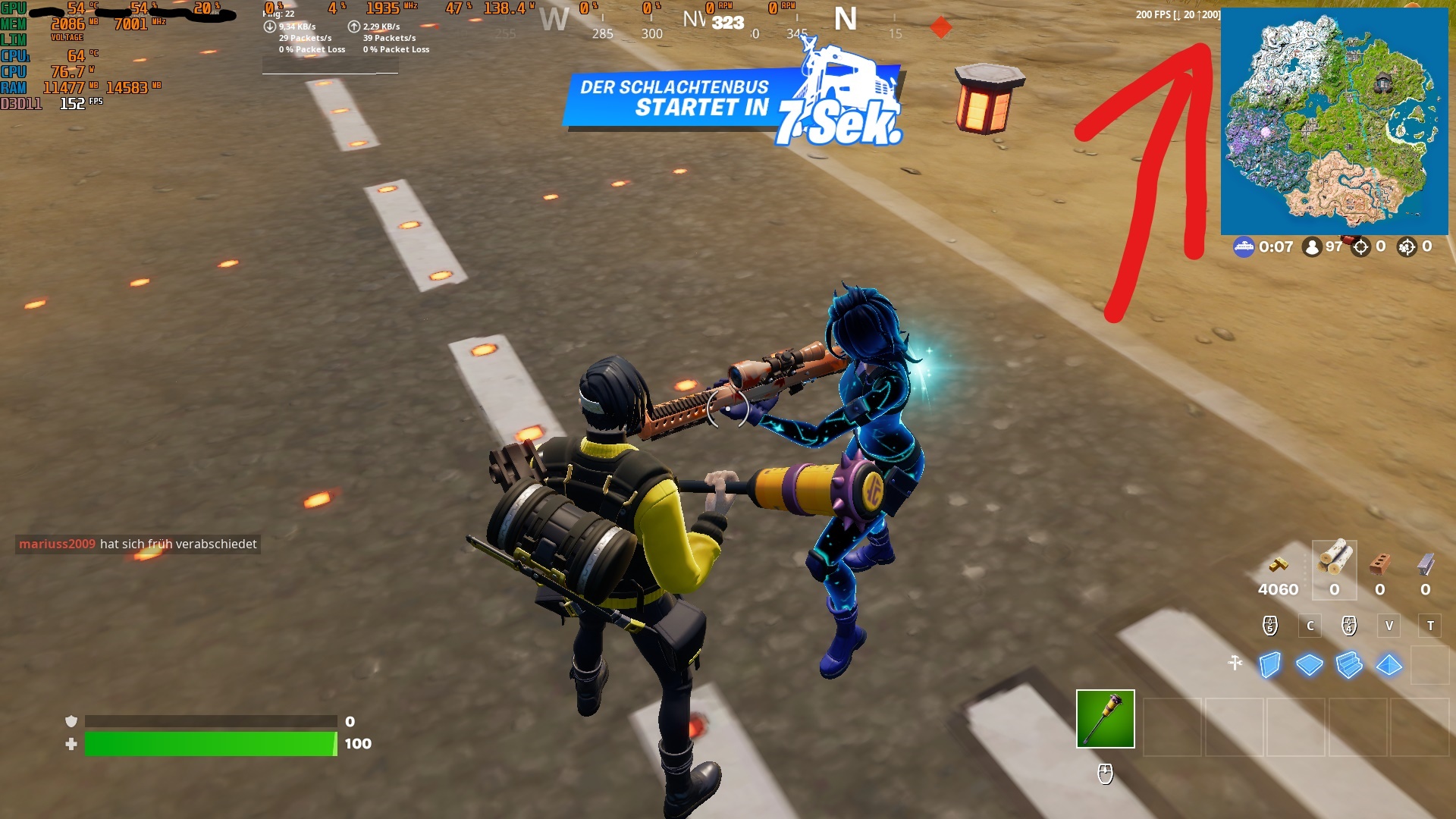

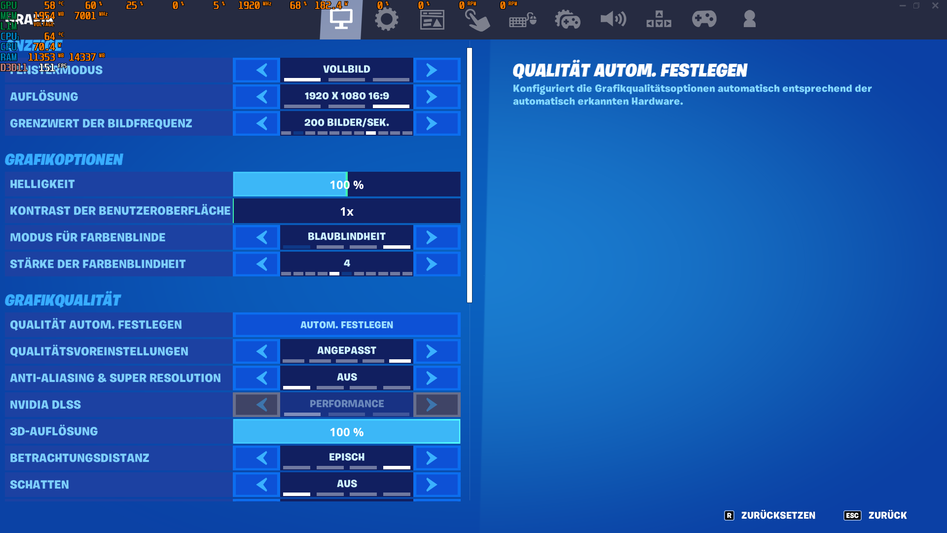

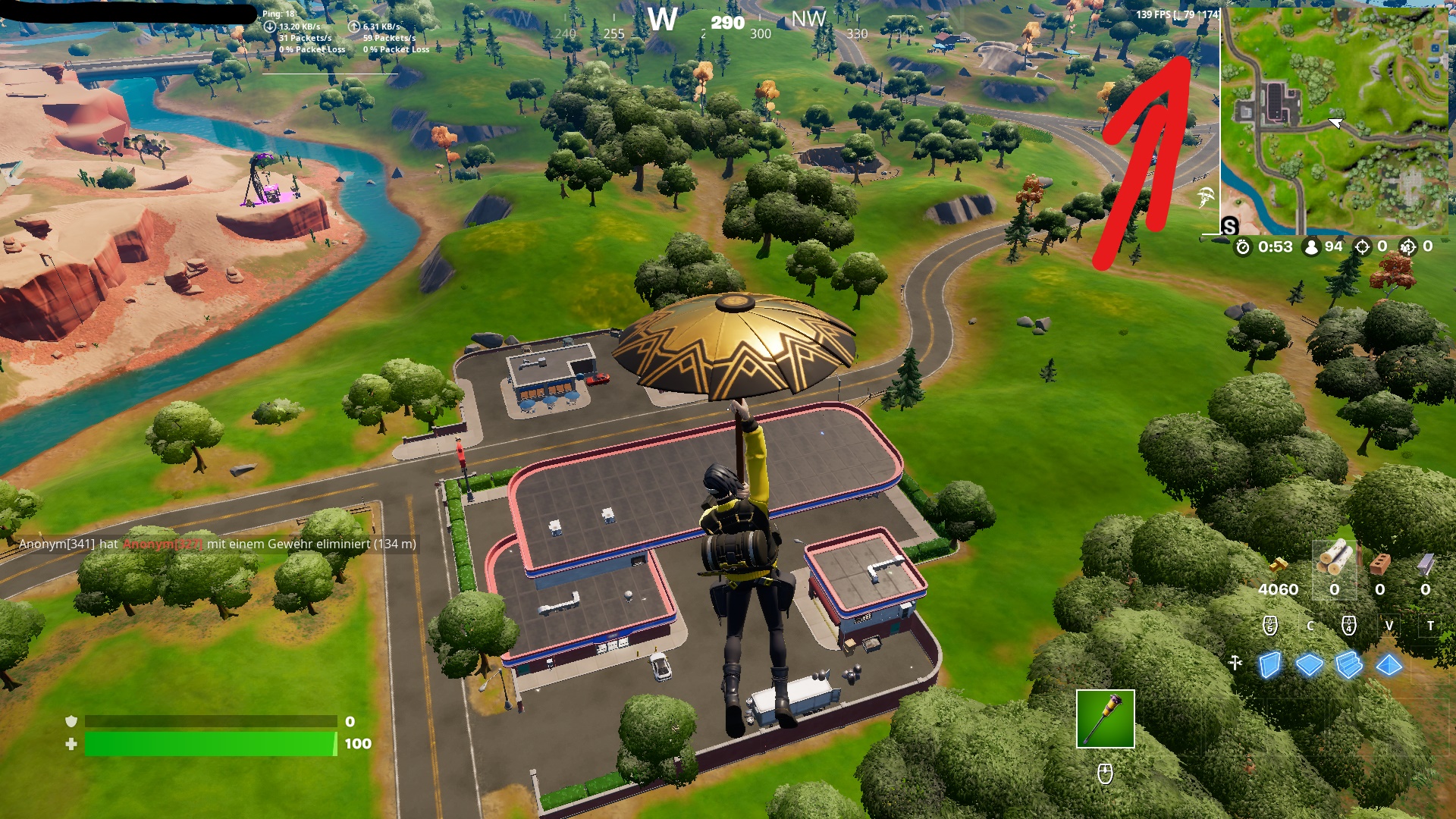

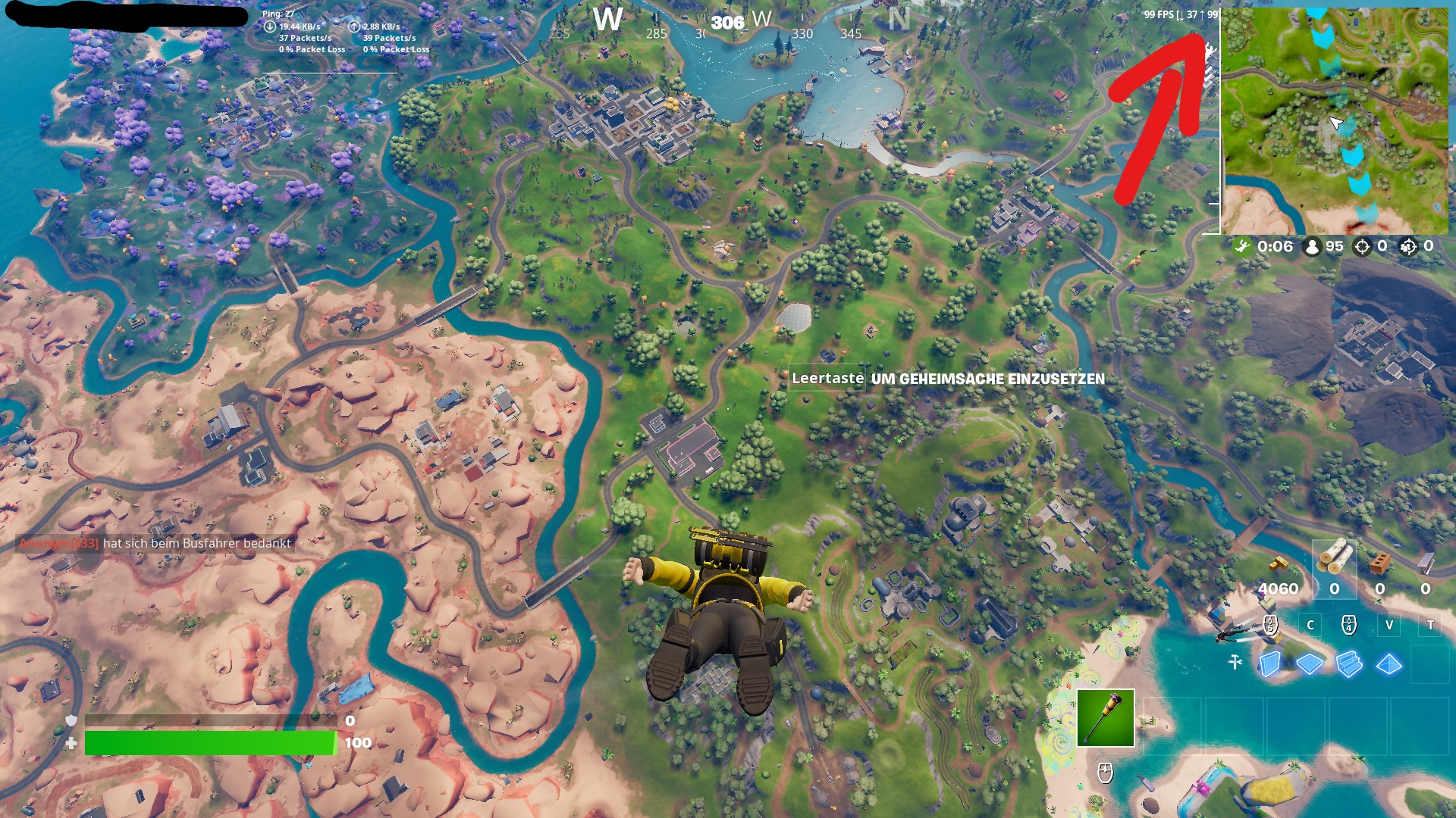

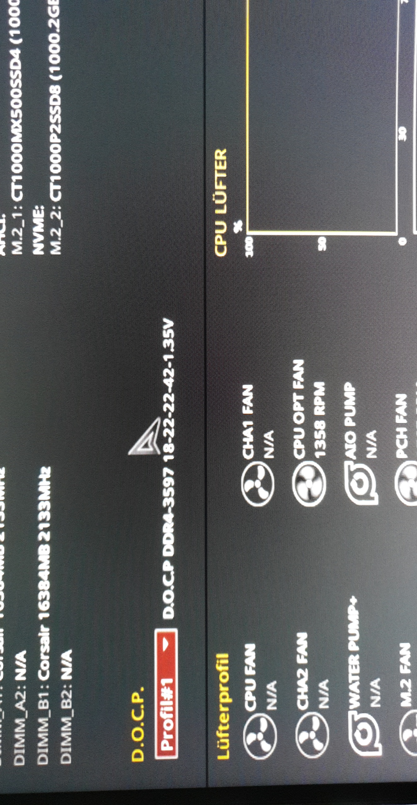

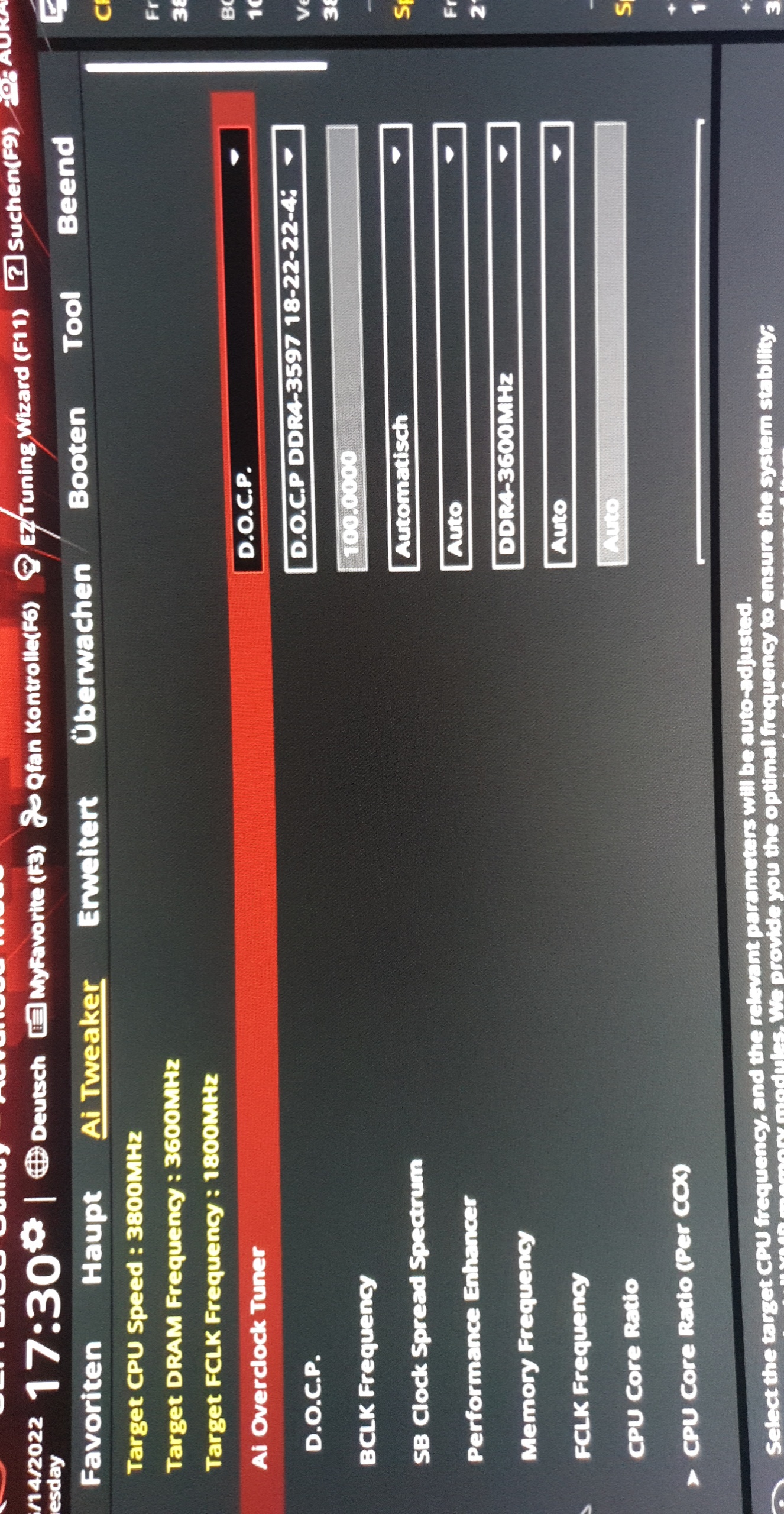

Hi also ich habe folgendes Problem und zwar spiele ich letzte Zeit wieder Fortnite und habe bemerkt meine FPS Stuttern ich beobachte das ganze über die Fortnite FPS Anzeige oben rechts da ist ein Pfeil nach unten und da steht dann sowas wie z.b.: 79 FPS oder so und bei dem Pfeil nach oben 154 FPS das passiert immer in der Battel Royale Lobby also kurz bevor die Runde startet da habe ich Stutters und wenn die Runde gestartet ist anfangs aber wenn ich im Kreativmodus bin ist das garnicht so deswegen bitte ich um Hilfe.
Windows komplett neu aufgesetzt
SSD formatiert
Fortnite neu installiert
sämtliche Foren durchlesen und alles nachgemacht oder Youtube Videos allerdings habe ich nie FPS Boost Dateien oder so ein Müll runtergeladen da das immer komisch scheint für mich.
NVIDIA Einstellungen überprüft
GeForce Experience Clip ausgestellt.

Ganz ehrlich. Wenn es in der Lobby passiert …. Wen juckt das?
Werden halt im Hintergrund die Daten der Map geladen und die Character Assets der anderen Spieler. Ist doch viel besser als wenn es mitten in der Runde passiert.

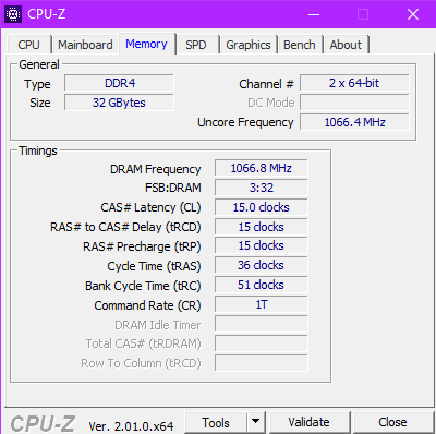

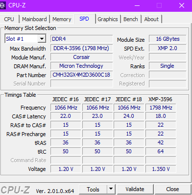

Dein RAM läuft nur mit 2133 MHz, wie bei 50% aller User die ein Problem mit ihrem Ryzen haben. Ist es 2133er RAM, oder hast Du vergessen es im Bios richtig einzustellen? Nach den Screenshots: Letzteres. Wäre in allen anderen Fortnite FPS Problem Threads zu lesen gewesen. Vorher die Sufu wenigstens mal benutzen wäre soooooooo schön von euch. Ich kann mich nicht vorstellen, dass das weder in allen Foren die Du gelesen hast, noch in allen Yt Videos die Du geschaut hast nicht erwähnt wird.

Ja hast eigentlich ja recht aber bin da bissn pingelich was FPS angeht :)
Ehrlich gesagt weiß ich nicht wie das geht habe in meinem BIOS D.O.P.C aktiv soweit ich weiß
Gab es bei Ryzen nicht auch ein TPM Problem, welches sowas verursachen kann(?)

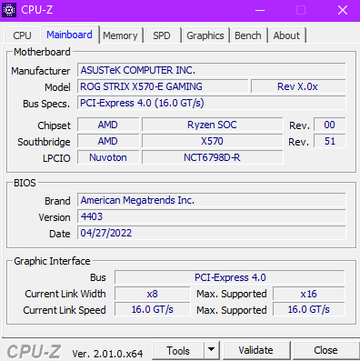

RAM in den richtigen Steckplätzen verbaut ?
-> Handbuch, laut Bios screenshot stecken die falsch, A2+B2

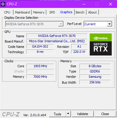

GPU im richtigen Steckplatz?
-> Handbuch, mit GPU-Z prüfen ob bei Bus Interface @x16 angezeigt wird, die Anzeige von CPU-Z (zeigt x8) ist möglicherweise fehlerhaft
Reaktionen: HisN
Scheint in den falschen Slots zu Stecken, aber auch sonst sind 3600MHz nicht Garantiert bei Zen2.
Jo wie immer bei microrucklern, entweder RAM zu hoch getaktet bei zu vielen Riegeln oder zu niedrig, bzw. ohne xmp, echt so^^
Docp ist das selbe wie Xmp, so nennt Asus es halt.
Ok habe jetzt die RAM umgesteckt
@Drewkev wie meinst du mit F12 speichern? Dieses DOCP war schon auf Profile 1 und so hatte nochmal nachgeschaut

Neue Screenshots bitte :-)
GPU-z gleich mit, wenn Du schon dabei bist. Wenn der Rendertest läuft.
