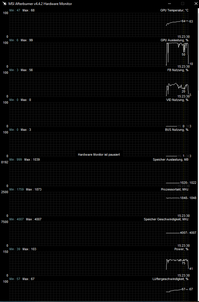

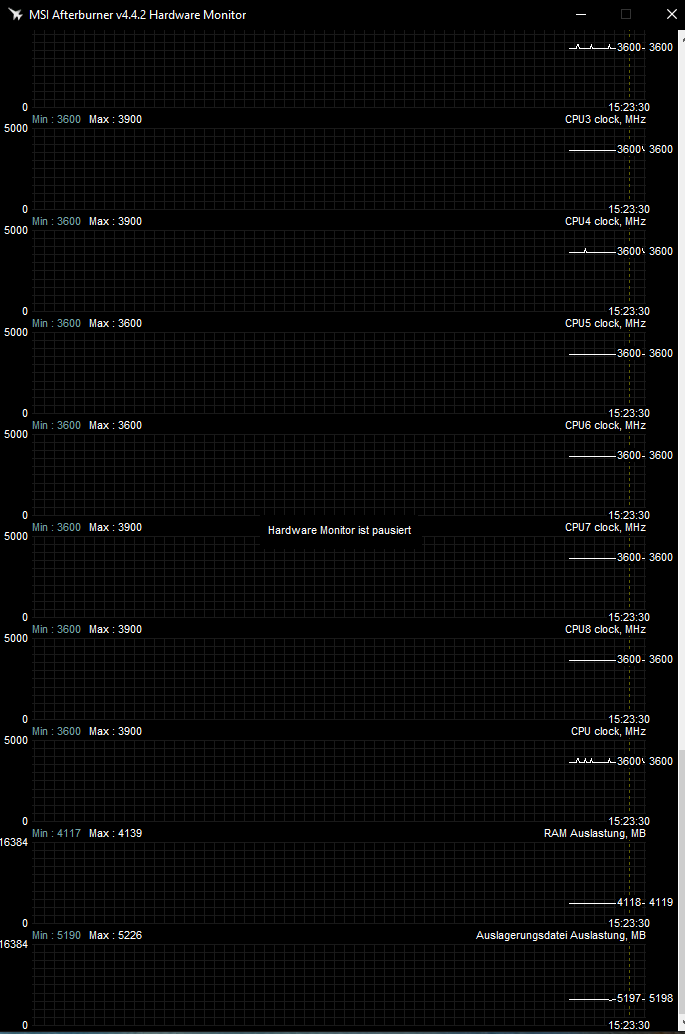

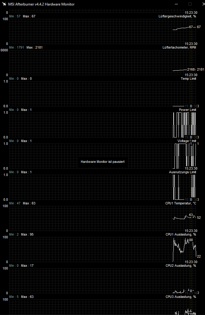

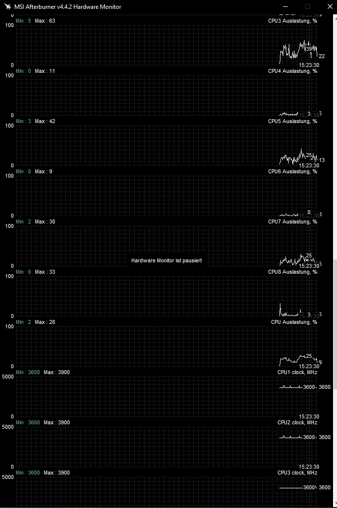

Ja zumindest in den beiden Spielen. Manchmal öfter und manchmal auch mal 3 Minuten keinen miniruckler. Es ist wie gesagt nur ein kleiner ruckler, aber das stört ziemlich.
In Unigine Heaven also dem Benchmarkprogramm treten diese lags immer an den selben 3 Stellen auf.
ich habe mal den Graphen von MSI Afterburne während eines solchen Lags gescreenshotted.
