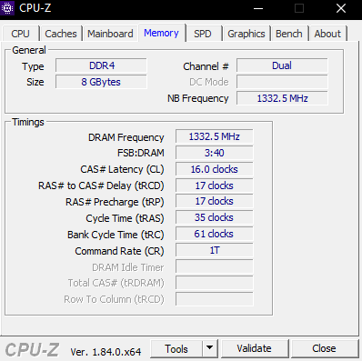

Anscheinend funktioniert hier ein paar Wochen nach dem BIOS Update ( ich habe meins auch vor wenigen wochen aktualisiert) der Dual Channel des Rams nicht mehr.
Im Bios werden mir aber noch 8GB angezeigt, kann es da trotzdem nen Fehler geben?

Zeigt den CPU-Z Dualchannel an?
Warum zeigt er nur 1333Mhz an?

DDR
Double Data Rate
1333 Mhz, Werbewirksam 2666 Mhz.
Eine kurze Suche in Google oder so, hätte das bestimmt ohne uns in Sekunden geklärt. Es wird so oft gefragt wie es dieses DDR gibt. 20 Jahre oder so.
Ist richtig so.
