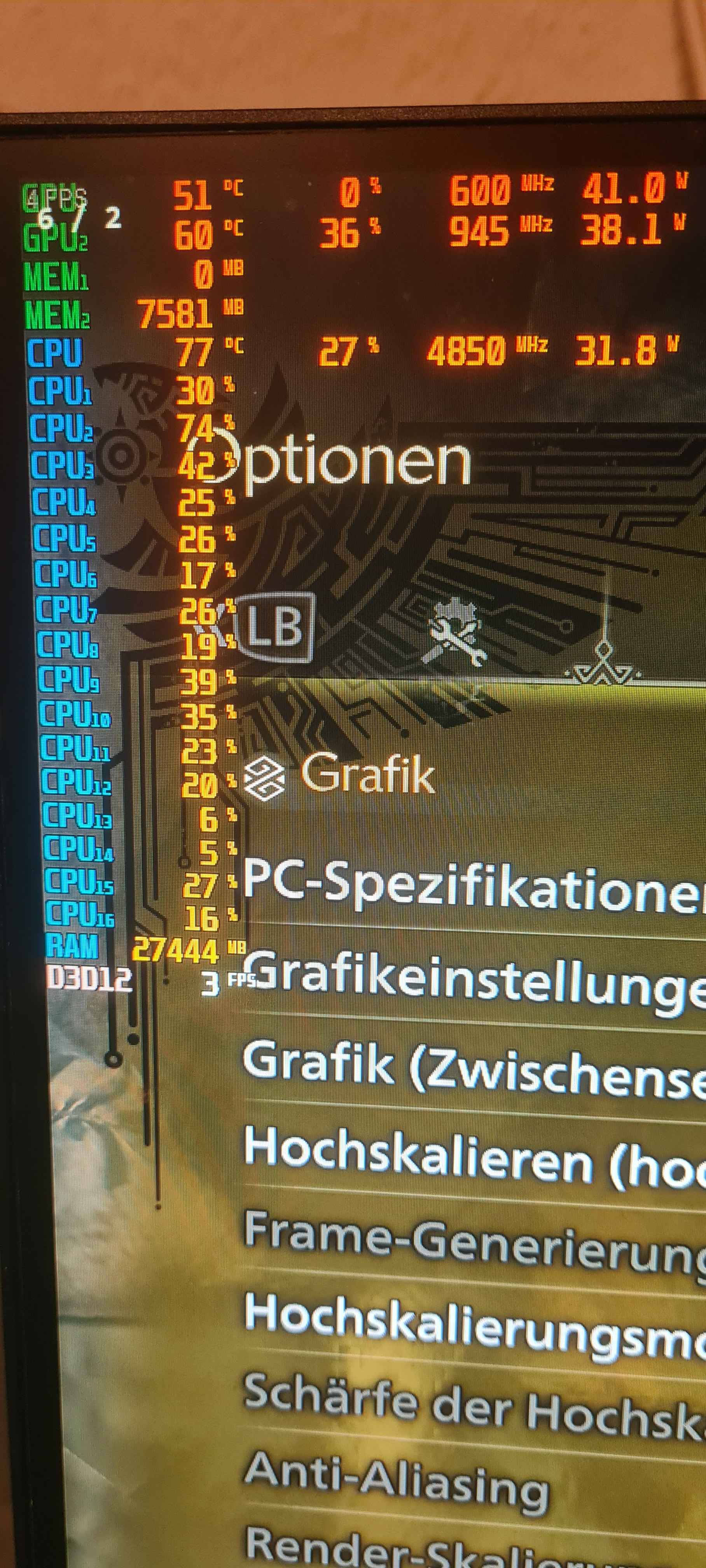

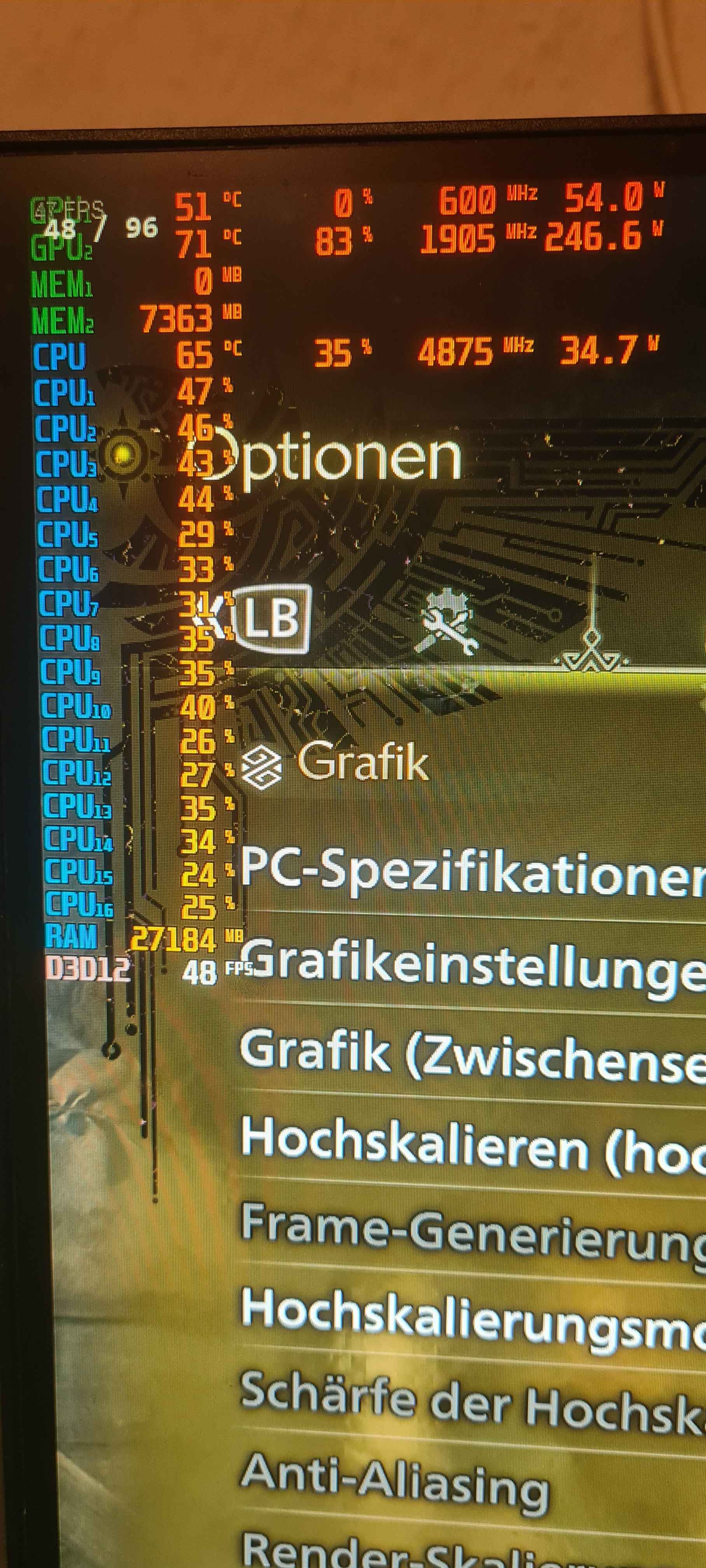

mir sind in einigen Games schon öfters FPS-Drops aufgefallen/ bzw. erreiche ich nicht die "erwarteten" FPS.
Das extremste Bsp. ist jetzt bei Monster Hunter Wilds:
Auf Preset Mittel - Kein Problem, 70fps mit DLSS (Leistung)
Sobald ich jedoch ein paar Einstellungen hochschraube - Komplette Standbilder, 5fps und kann nicht mal das Menü richtig benutzen
Mir ist im Taskmanager schon augefallen, dass meine GPU Usage auf ca. 30% droppt.
Mit Afterburner und Riva habe ich das auch gesehen, außerdem droppen die Mhz der GPU von 1905 auf ca. 700-1000.
Die CPU-Kerne sind dabei alle auf unterschiedlicher Auslastung, keiner jedoch bei 100%.
Die gesamte CPU Usage ist dann auch bei ca. 30%.
Ich habe 2 Bilder angehängt:
Erstes Bild zeigt den "Normalzustand"
Das zweite Bild zeigt den "low FPS Zustand"
Ich kenne mich bei diesen Sachen leider nicht sehr gut aus, weshalb Hilfe schön wäre :D
Wenn noch weitere Infos nötig sind, versuche ich diese zu geben.
Das wirst du in einem Spiel auch eher nie sehen. Ich kenne kein Spiel, dass nennt als 8 Threads komplett auslasten kann. Da der Scheduler die Tasks sich noch ständig zwischen den Threads hin und her schiebt ist im Endeffekt nie sichtbar, ob ein Thread vom ausgelastet ist oder nicht.
Und deswegen erkennt man ein CPU-Limit nur daran, dass sonst nichts limitiert.
Das liegt normalerweise daran, dass deine GPU nicht schnell genug mit Daten versorgt wird. Sie muss warten, also senkt sie den Takt um Strom zu sparen.
Welche Einstellungen?
So oder so, klingt für mich als würdest du deine CPU in ein ziemlich hartes Limit treiben...
Monster Hunter Wilds scheint zudem generell ein Performance-Problem zu haben. Capcom hat bereits etwas veröffentlicht was helfen soll: https://store.steampowered.com/news/app/2246340/view/

Es ist beim ändern des Presets von Mittel auf Hoch, jedoch auch wenn ich nur einige Einstellungen nach und nach hochschraube. Ein genaues pattern gibt es da leider irgendwie nicht.
Aber meine GPU und CPU sollten doch relativ gut miteinander harmonisieren oder nicht?
Den Post habe ich auch schon gesehen, jedoch wird dieses Problem nicht beschrieben und ich habe auch bei anderen Diskussionen auf Steam oder auch auf Google nicht wirklich das selbe Problem gefunden
Generell läuft das System öfters mal nicht ganz rund und ich bekommen in Grafisch-Anspruchsvolleren Spielen öfters mal Probleme mit der Performance, obwohl mein System das eigentlich packen "müsste"

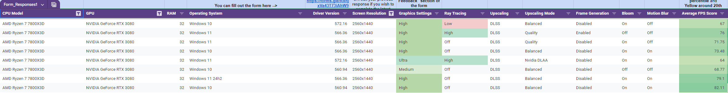

Es gibt auch ein Spreadsheet von Presets und Einstellungen auf verschiedenen Systemen bei Monster Hunter:
Siehe Bild
Dort haben alle auf High Preset mit DLSS 70-80 FPS

Du siehst ja selber an dem Spreadsheet dass die Unterschiede zwischen verschiedenen Einstellungen jetzt nicht so wirklich krass sind. Das klingt jetzt schon eher als ob da VRAM/RAM in ein Limit laufen oder sich das Spiel an einer Änderung verschluckt.
