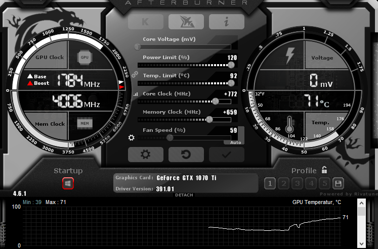

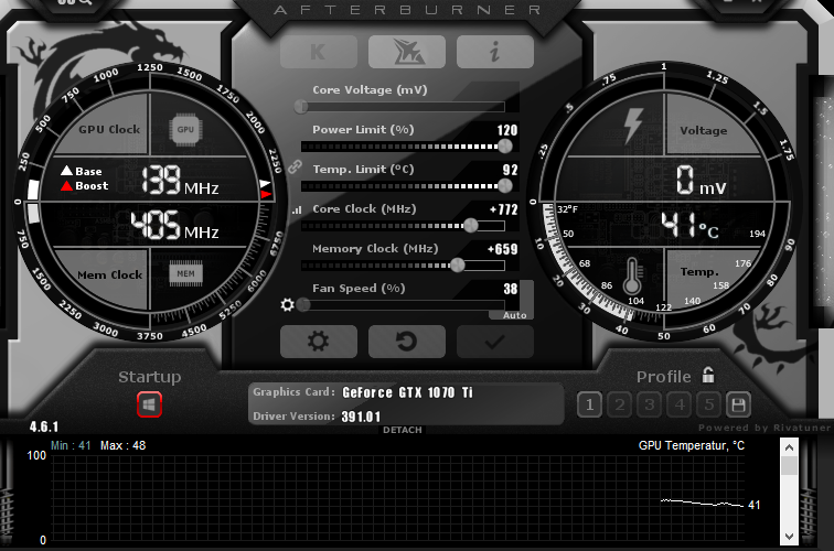

Dann habe ich gerade eben die GPU ziemlich hoch getaktet und ein Benchmark durchgeführt und währenddessen geschaut ob es jegliche Fehler gibt und habe auch Screenshots davon gemacht (Mit Afterburner hochgetaktet)

Das hier ist der Ruhige Zustand.

Und das hier wenn die GPU auf hohen Anforderungen läuft.

Hmm... Eigentlich nicht, habe noch vorgestern den neusten von Nvidia mit 64 Bit installiert.
Stimmt, du hast völlig recht, anscheinend wurde der Alte Driver nicht Deinstalliert und benutzt jetzt nicht den Neuen.
Werde kurz den Driver erneuern und schaue dann weiter.
