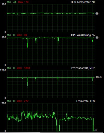

Sorry, hatte vorhin die Bilder vergessen.
So fängt es an mit kleinen Lags:
Und hier sieht man dann die ständigen Lags.

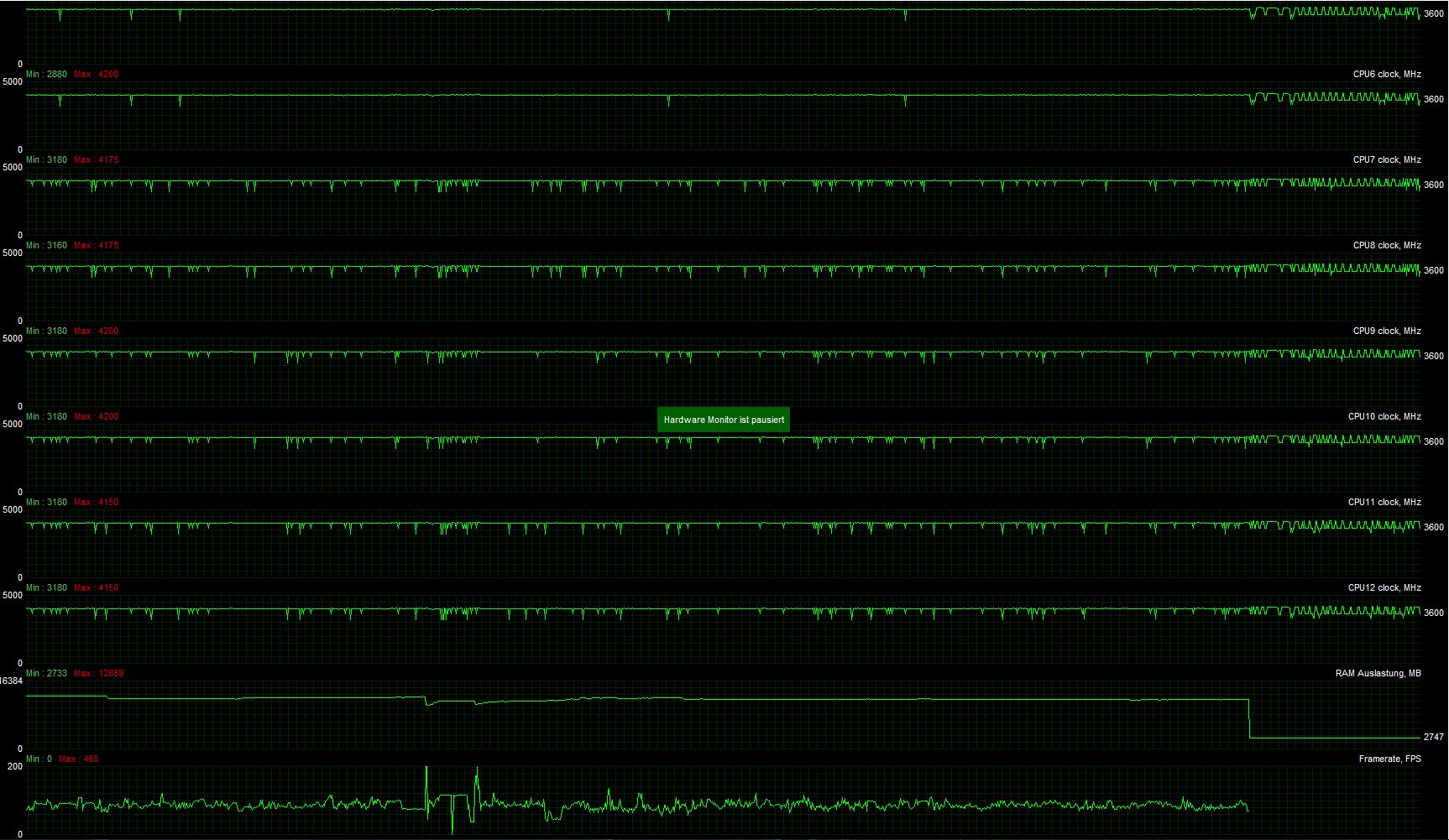

warum sieht man davon auf deinen screenshots nichts?
videospeicher fehlt auch. takt der einzelnen CPU-kerne ebenfalls.
es geht um die drei krassen spikes links auf dem zweiten screenshot?
Die Screenshots von RAM und den CPU reiche ich gleich noch nach. Wie gesagt es tritt erst nach 1-2 std. Spielzeit auf und dann geht es genau um die spikes die du siehst. Oben fangen sie leicht an. In diesem Moment sind auch die Ruckler zu spüren und im zweiten Foto werden die Ruckler dann immer länger (bis zu 1sek gefühlt) und auch die spikes sind genau in diesem Moment noch deutlich größer.

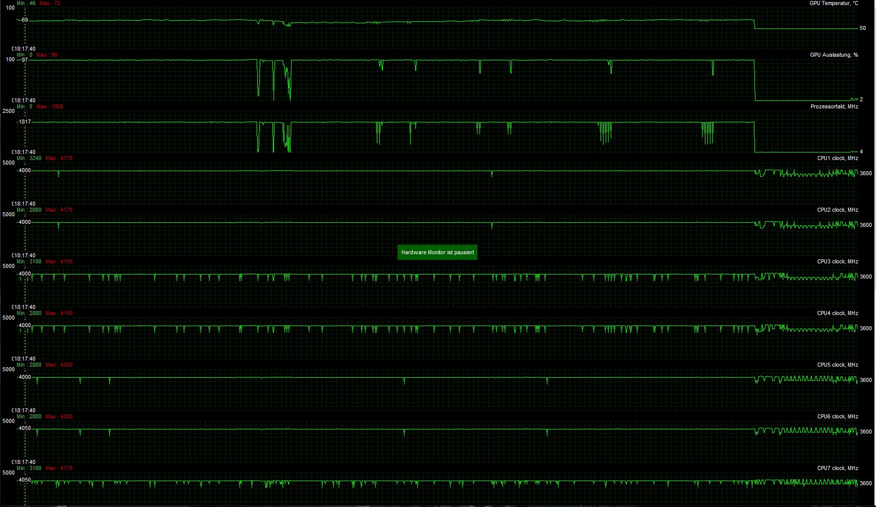

Ich hoffe mit den Screenshots kann man etwas anfangen.
Das Ruckeln ist wieder genau an den Spikes von der GPU aufgetreten.
Der Rest sieht für mich als absoluter Laie völlig unauffällig aus.
Aber da will ich mich nicht zu weit aus dem Fenster lehnen :D
Das Ruckeln ist übrigens komplett unabhängig von den Grafikeinstellungen, also ob alles auf hoch oder niedrig macht keinen Unterschied, falls das relevant ist.

ne wirkliche ursache für die ruckler kann ich da nicht erkennen. RAM-auslastung sinkt in dem moment zwar, war vorher aber mMn nicht zu hoch. videospeicher fehlt leider.
