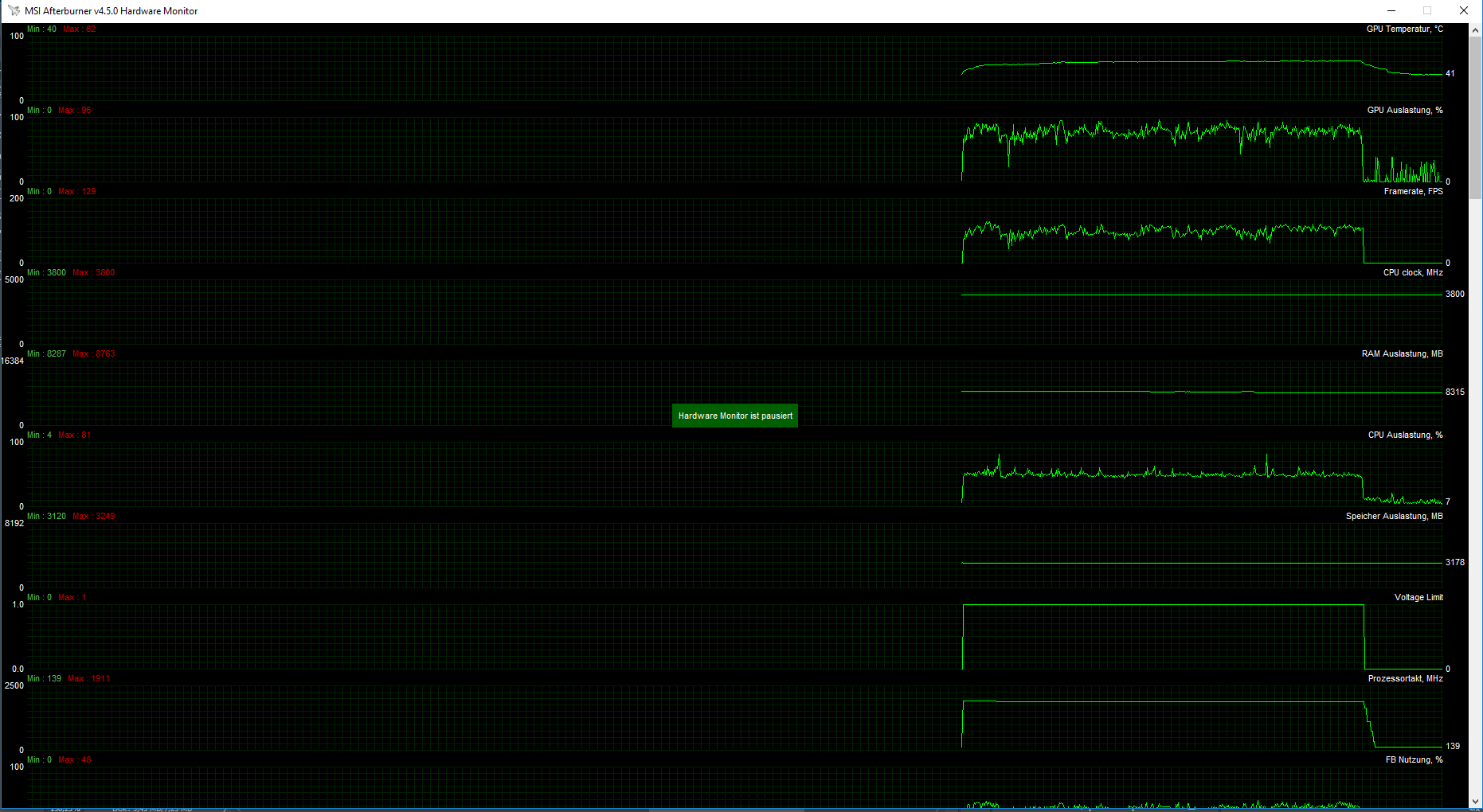

So habe jetzt eine Auswertung:

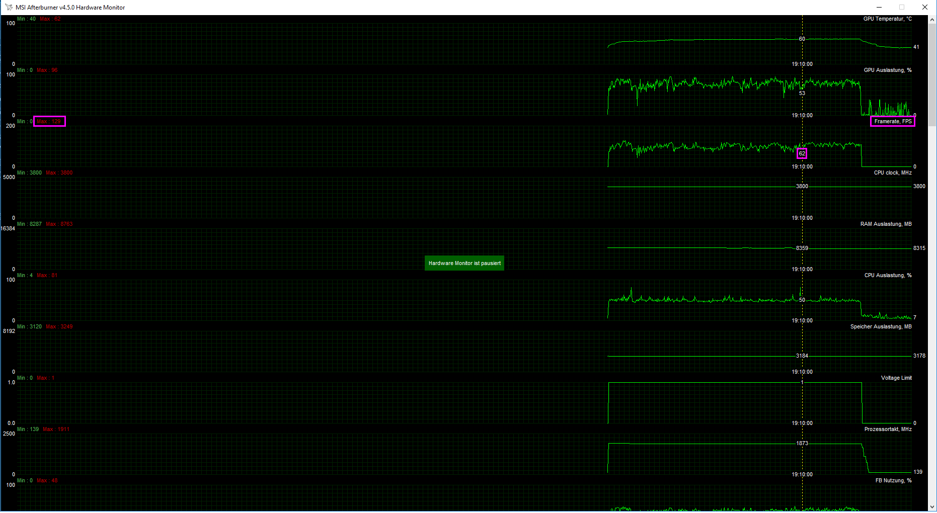

Wie man sieht gehen die FPS von ~120 runter auf 62.
DirectX12 ist aus.
Wie man sehen kann geht die GPU Auslastung bei den Drops auf 53%.
Noch ein Bild ohne die Linie:
Ich bin gespannt was Ihr dazu sagt.

Die CPU Auslastung lag beim spielen bei etwas 50% im Schnitt sobald die auf 80% steigt gehen die FPS runter...
Warum liegt die Auslastung auch nicht wie bei der Grafikkarte etwa bei 100% wundert mich etwas...
Habe ich beim übertakten vll. was falsch gemacht?
Kleiner Tip ... CPU´s können schon bei weniger als 100 % am Limit sein ... denn nicht jedes Programm nutzt alle Kerne total aus.
Das tun eher die wenigsten ... daher solltest genau schauen warum die CPU auf einmal 80 % Last hat und was dort passiert, Denn das ist der Moment wenns ruckjelt. Also die Grafikkarte auf Daten wartet.
