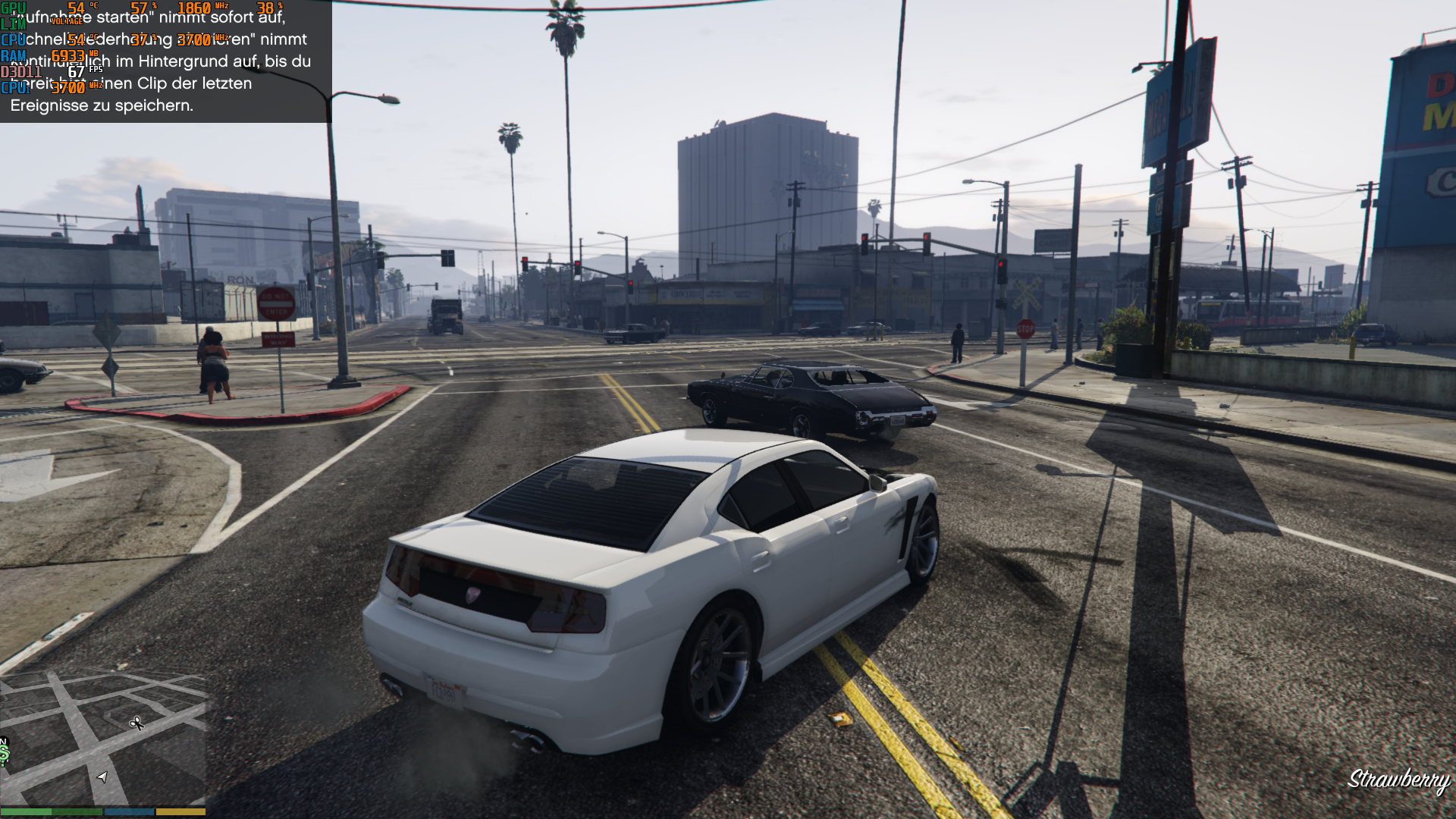

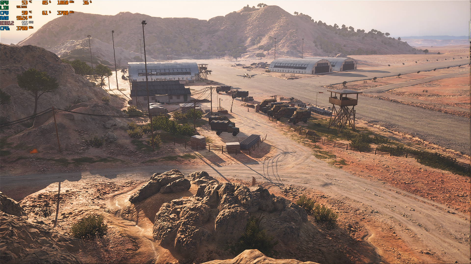

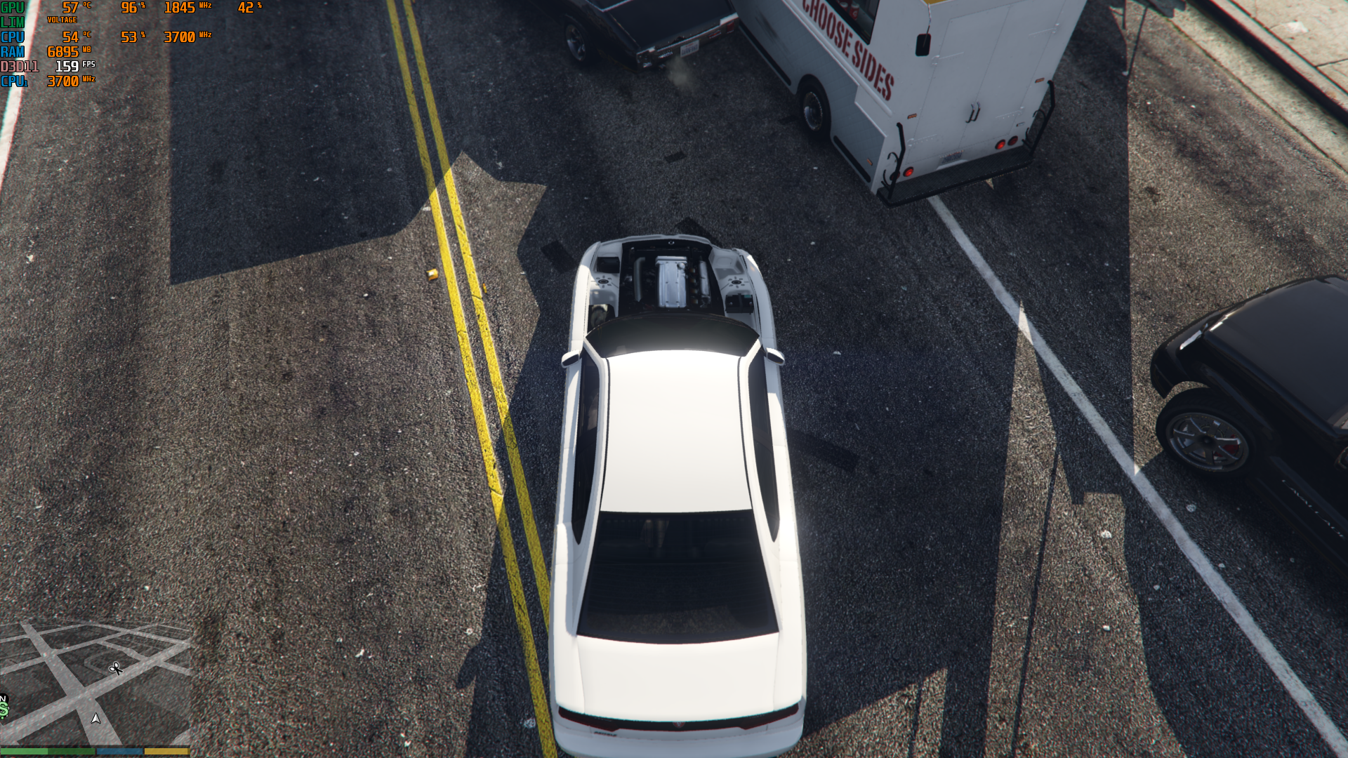

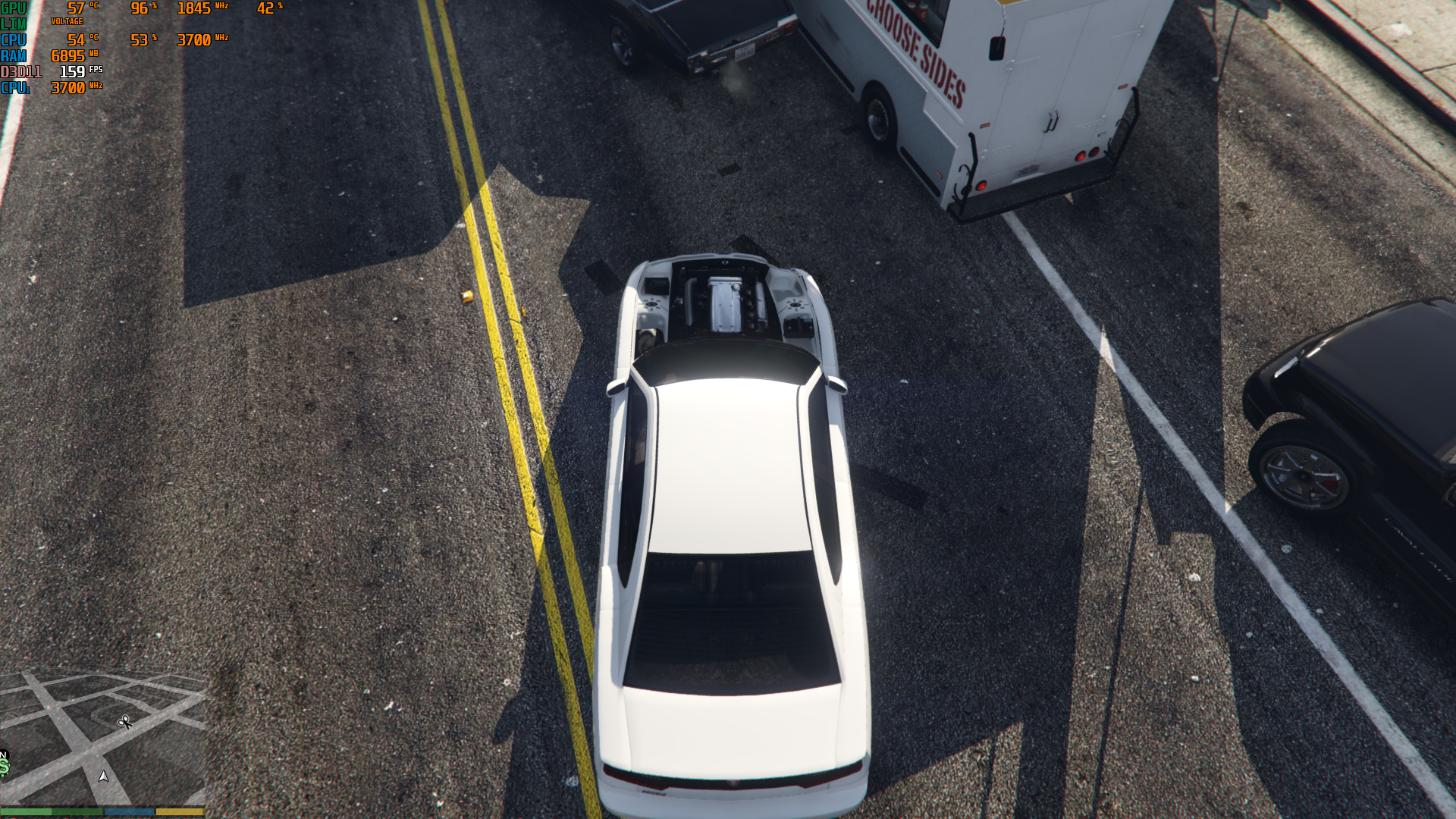

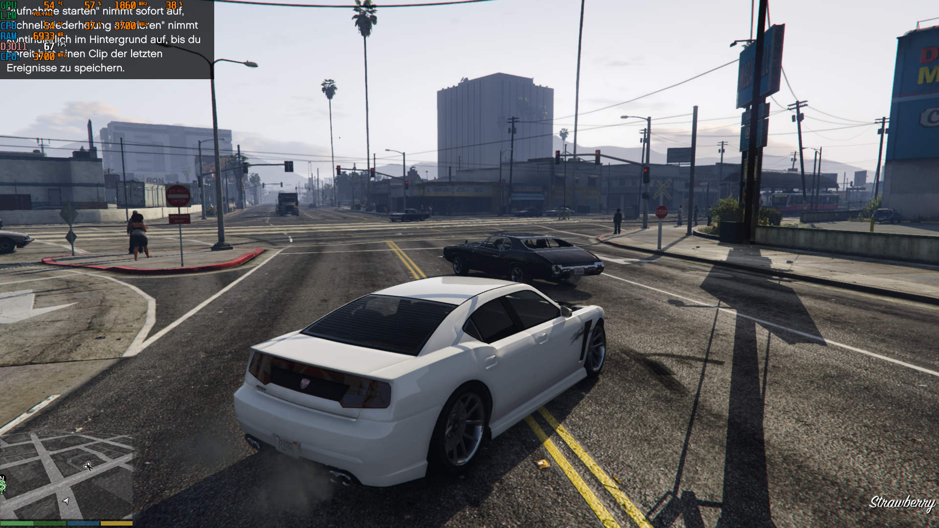

jaa irgendwie scheint die gpu+cpu auslastung nicht richtig arbeiten zu wollen wen mal was mehr action im bild ist ?
hier 2 bilder für beispiele
bei der
screenshot 2 wen ich den kamera von dem verkehr/action weg drehe^^
screenshot 3 wen mal was mehr los ist

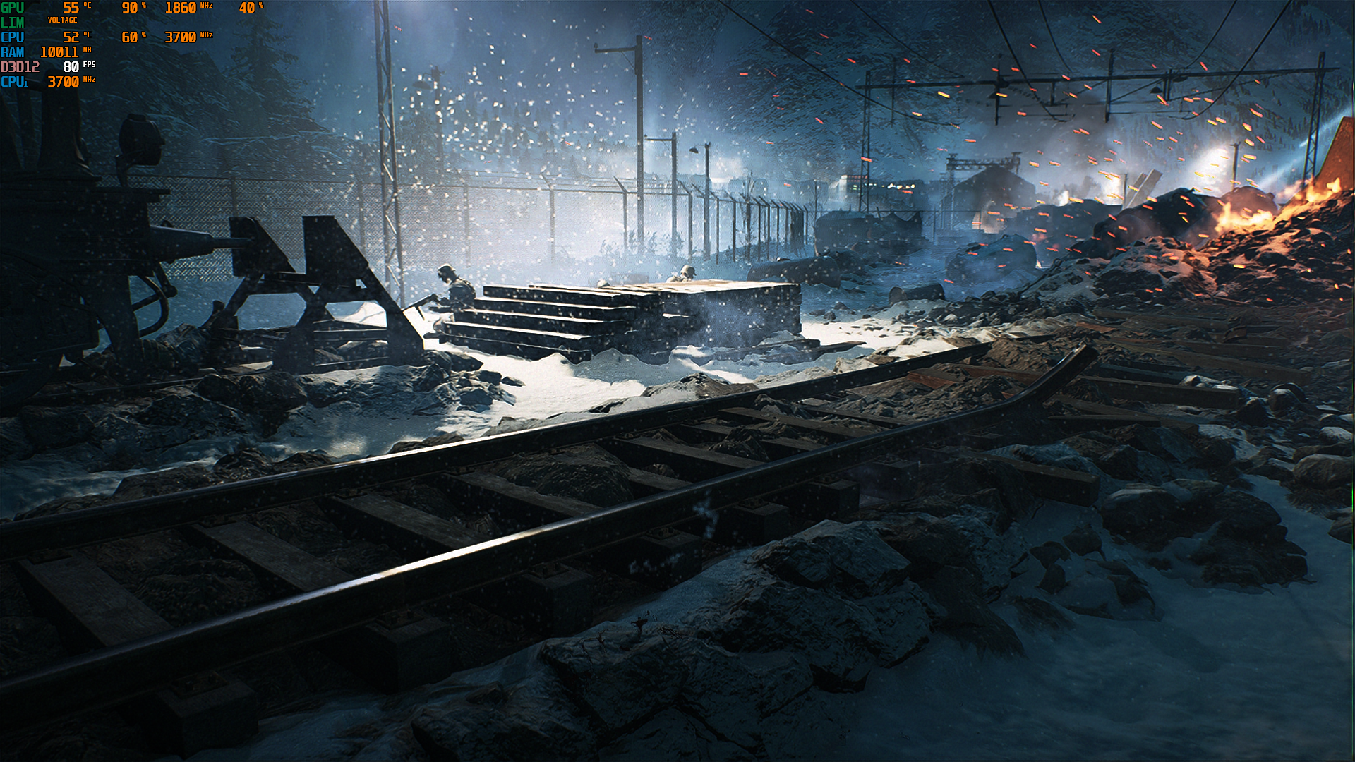

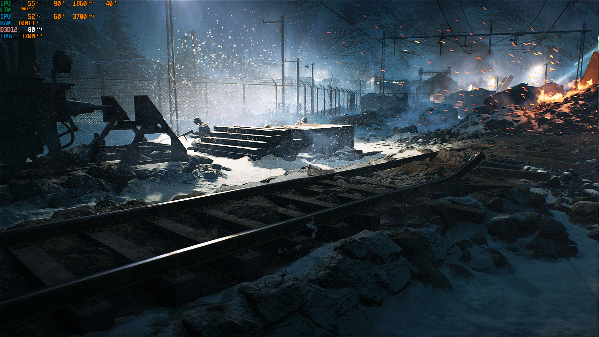

also
bei Battlefield 5
durchgehend stabile 95-100fps (bei etwas mehr action auch mal 80fps) gpu auslastung IMMER 93-97% nicht einmal unter die
93% gpu auslastung gekommen
SCHÄTZE daher auch die stabile fps zahlen ?!

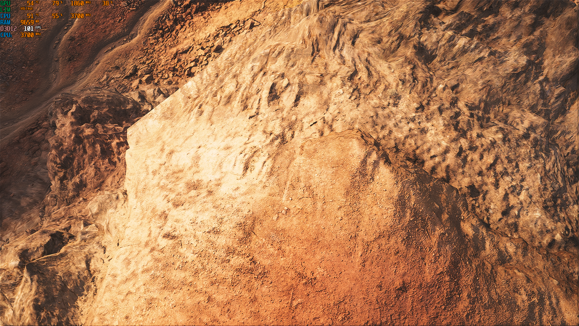

bei Metro Exodus
ebenfalls 50-60 fps bei gpu auslastung zwischen 95-97%
ist das normal?? das bei älteren Games einfach die GPU niemals zu 90-95% ausgelastet wird ??
esseiden man schaut auf den Boden DANN erst die GPU Auslastung ansteigt damit auch die fps ??!!??

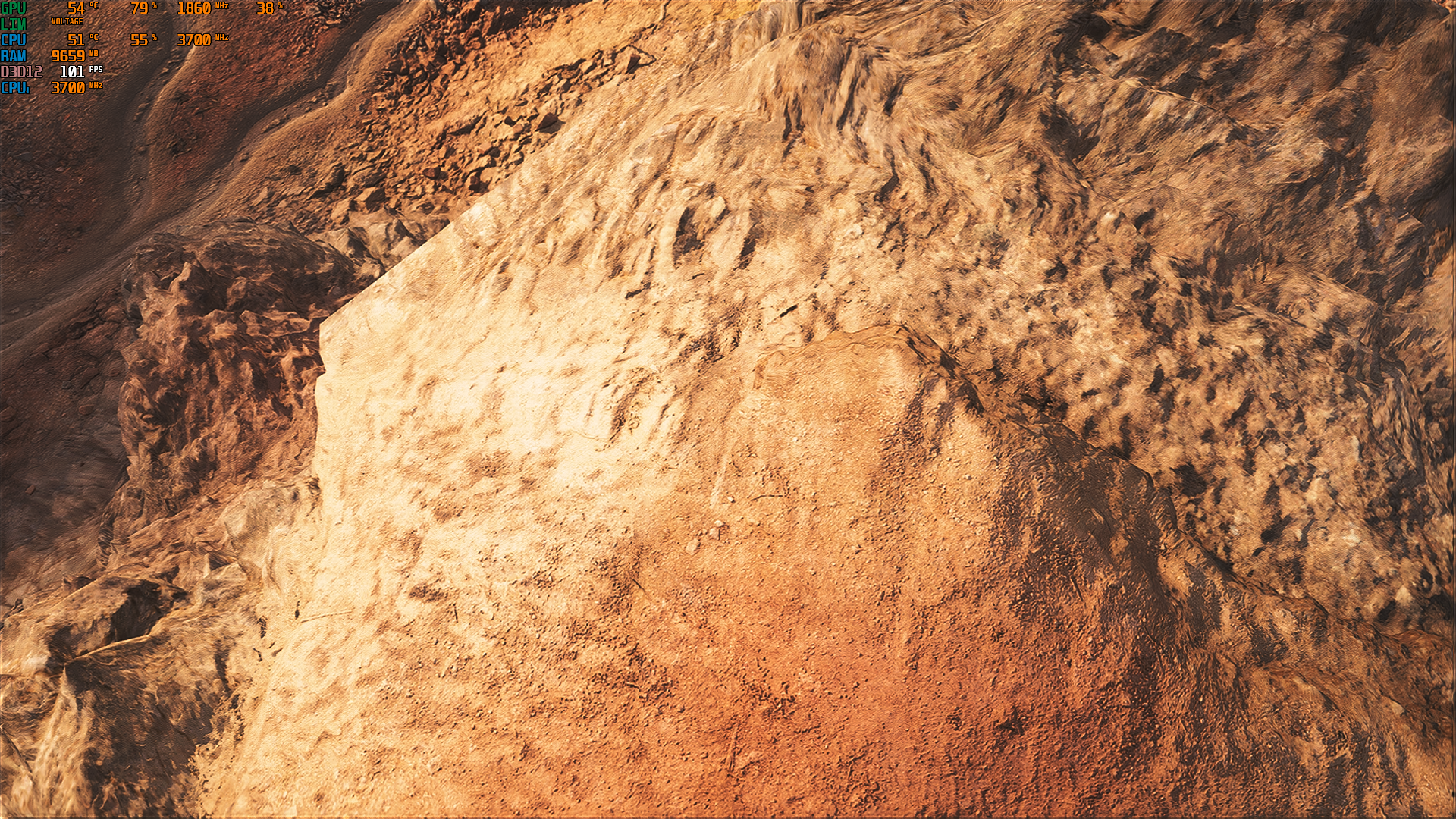

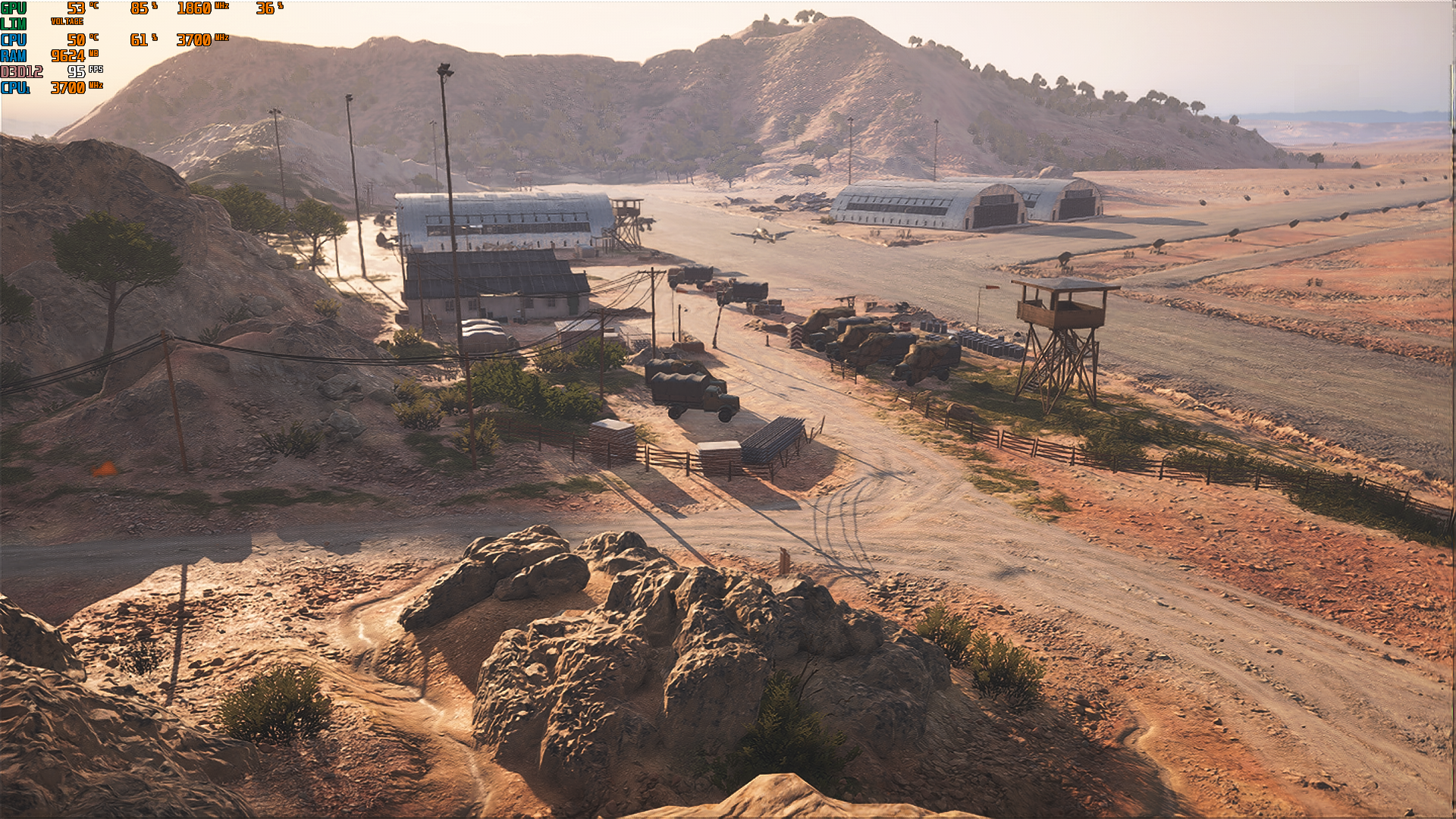

freedoom41334 schrieb:
MIR GEHT ES DADRUM warum mein gpu last sich REDUZIERT auf 55% sobald ich grade aus schaue in games
Weil deine CPU nicht in der Lage ist die Vorarbeit zu leisten um deine GPU auszulasten. Bei >95% GPU-Auslastung hängst du im GPU-Limit. Andernfalls limitiert die CPU

Bei battlefield 5 ist es aber nicht der fall irgendwie
genauso wie bei metro exodus

Aber @H3llF15H hat Recht, in deinen Bildern in Post#9 hängst du durchgehend im CPU Limit, in Post#6 nur in Bild 2.
Guckst du auf den Boden hat deine CPU wenig zu tun und kann ohne Ende Daten liefern, die Grafikkarte hängt im Limit (Post#6 Bild 1). Guckst du wieder hoch kommt dein Prozessor nicht mehr hinterher und die Grafikkarte muss warten damit sinkt die Auslastung der Grafikkarte. An der Auslastung der CPU kannst du aber erstmal gar nichts erkennen, es ist also egal was da für eine Zahl steht.
