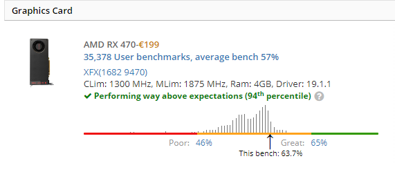

Aus Interesse: was wird am Ende damit erreicht bzw. was wird womit verglichen?
Das brauchbare am UB ist, dass die individuellen Ergebnisse der einzelnen Komponenten mit allen baugleichen Komponenten in der Datenbank verglichen werden.
Beispiel: Ich habe eine RX470 4g Grafikkarte.
Mein Userbenchmark Ergebnis dieser Komponente ist:
769447
94. Percentile heisst das sie schneller läuft als 94 von 100 RX470 4gb in der Datenbank (>35k Einträge für dieses Model), sprich sie läuft überdurchschnittlich gut (kein Wunder, sie ist leicht undervolted + höheres Power Target.)
Wenn eine Komponente unterhalb der 50. Percentile Performed, läuft sie unterdurchschnittlich und es stimmt etwas mit dieser Komponente nicht.
Das ist als Diagnose Tool um einen Überblick zu bekommen sehr brauchbar.
Hier ist ein typischer Problemlösungsthread wenns Dich interessiert in dem wir das Tool schonmal verwendet haben.

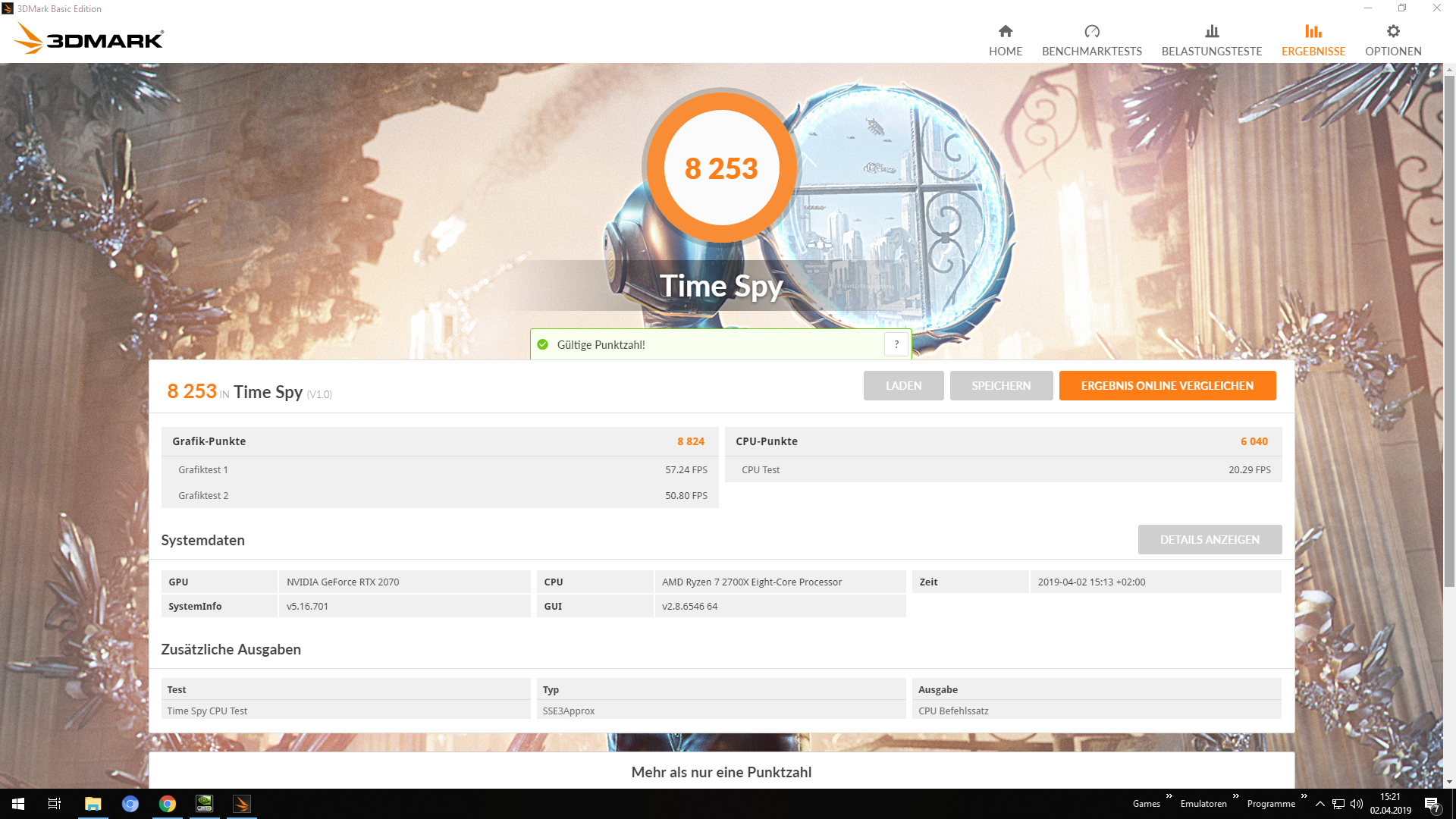

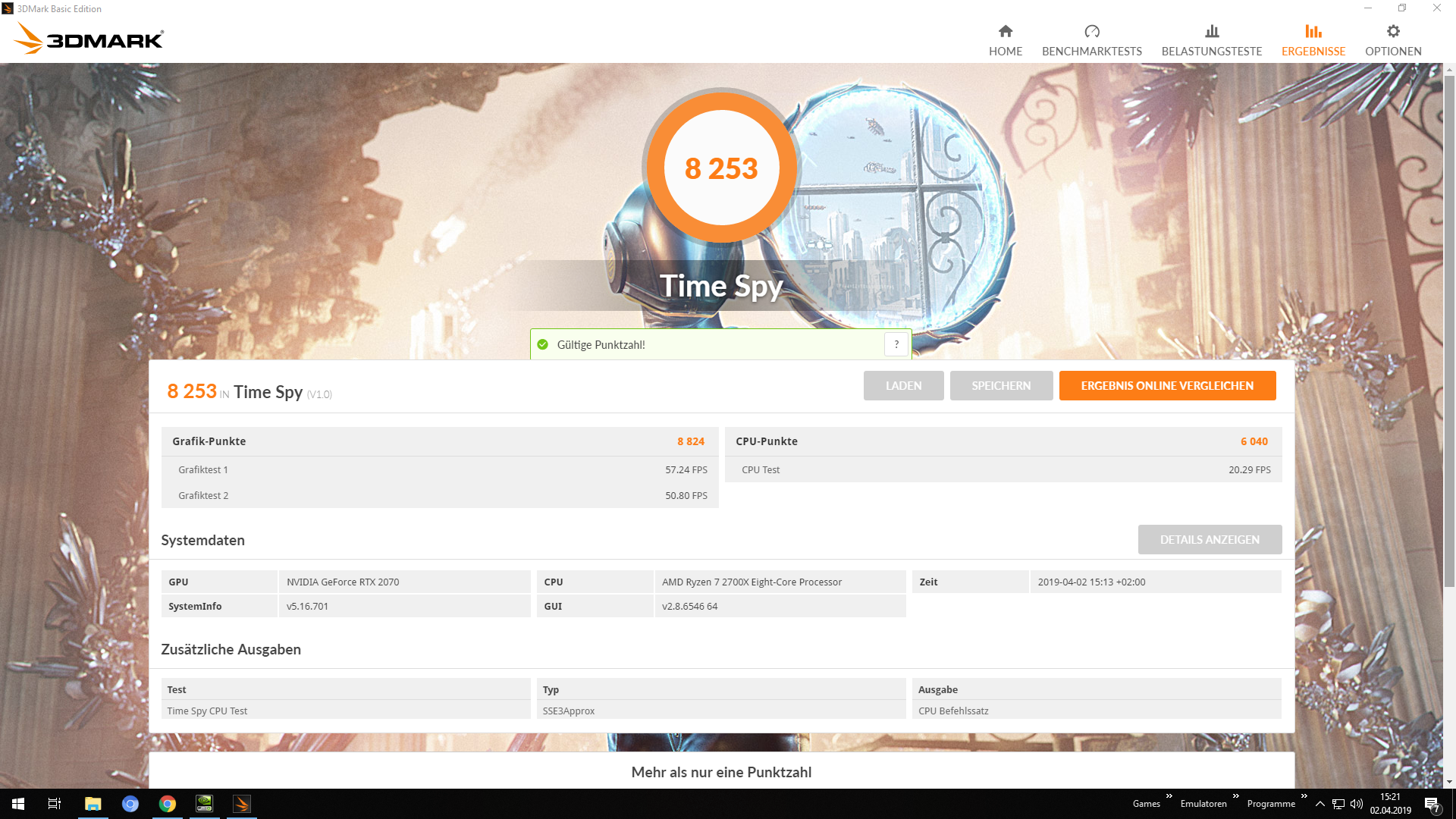

leider weiß ich nicht welchen benchmark du meinst?
bei 3d mark ist alles so wie zu vor ?
oder meinst du ein anderen benchmark?
hier ein bild von 3d mark Timespy

Kann dir aber jetzt schon sagen das da irgendwas sehr im Argen ist wenn du mit einem 2700x nur 6000 Punkte CPU score im timespy abgreifst.
Das müssten größer 9000 sein
