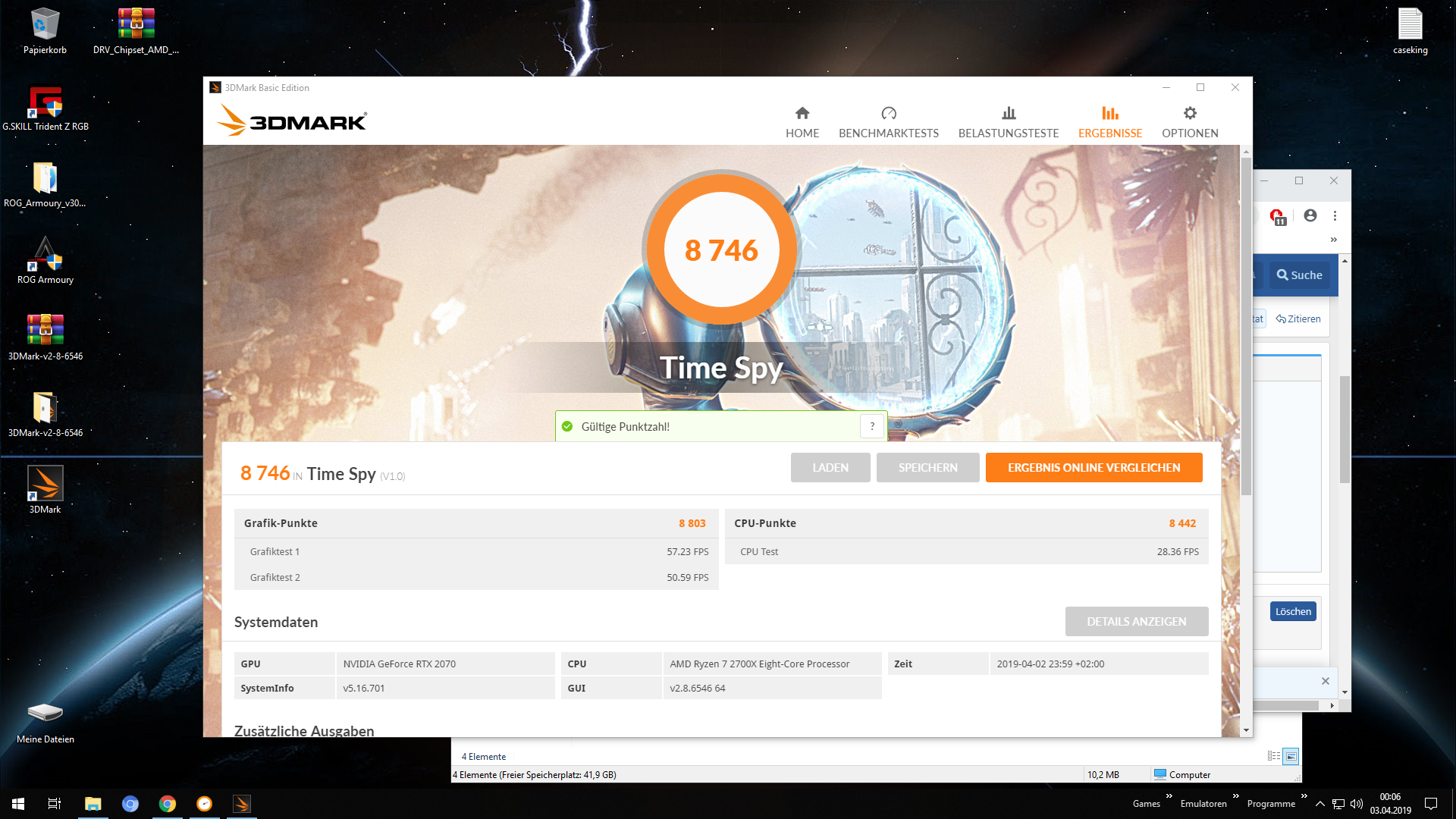

Laut dem Timespy Bench den Du oben gepostet hast, läuft deine Kiste alles andere als ok,

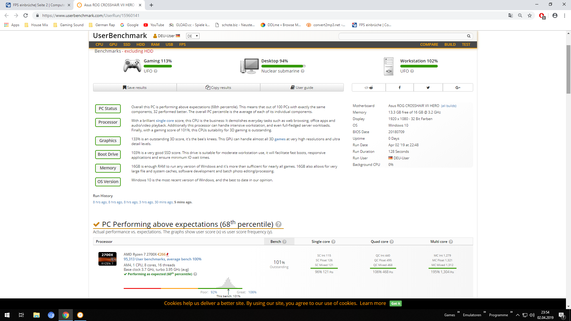

Mehr kann man erst sagen wenn du den Userbenchmark Link hier reinpostest.
ich hatte im uefi das smt deaktiviert daher nur so wenig score für cpu

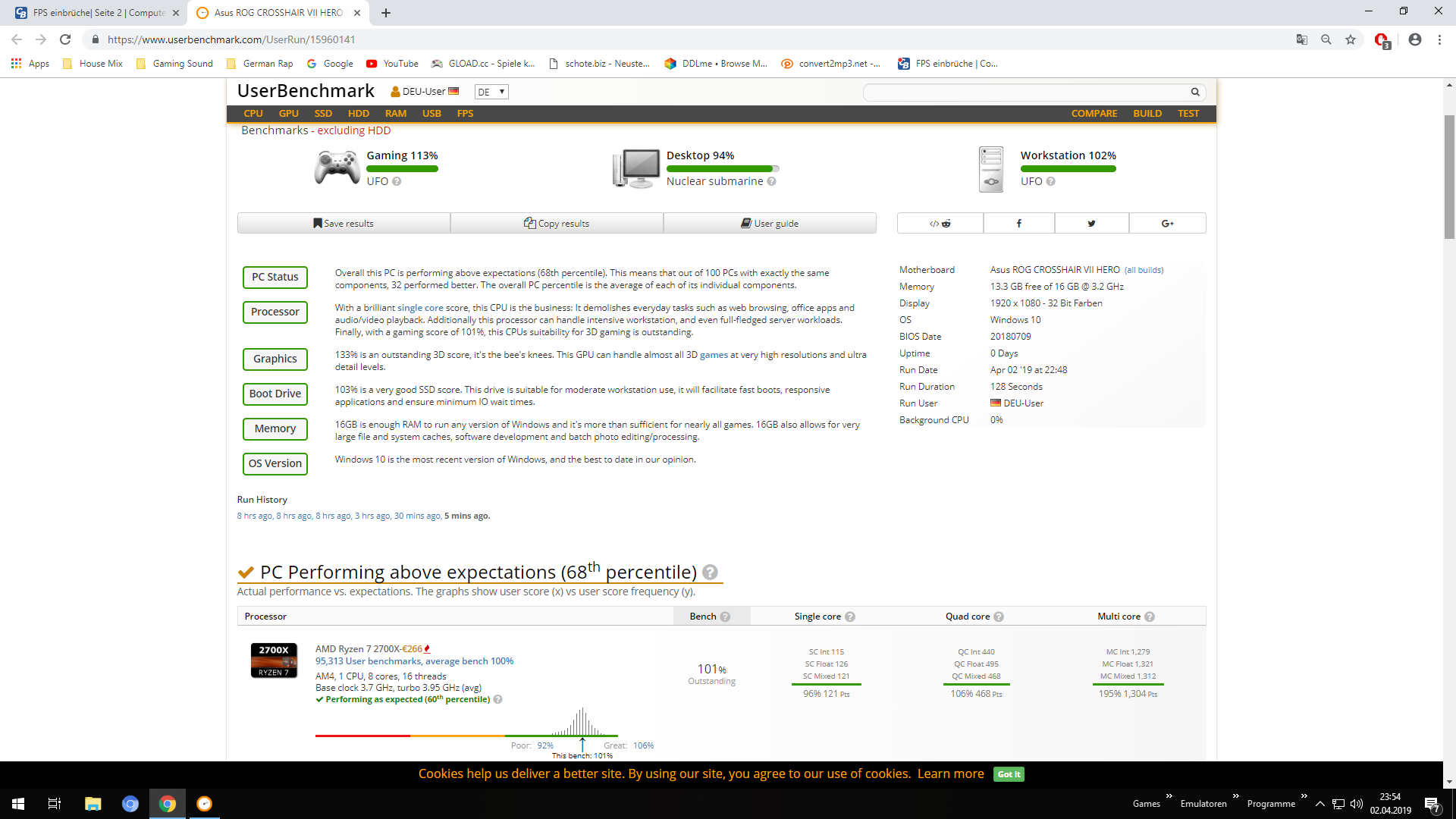

habe es probeweise so eben aktiviert hier der
link mit smt
https://www.userbenchmark.com/UserRun/15960141
muss noch freigeschaltet werden der link nehme ich an kein plan
hier ein bild
habe das smt im uefi soeben wieder angeschaltet für den benchmark
jetzt müsste es normal sein oder ?

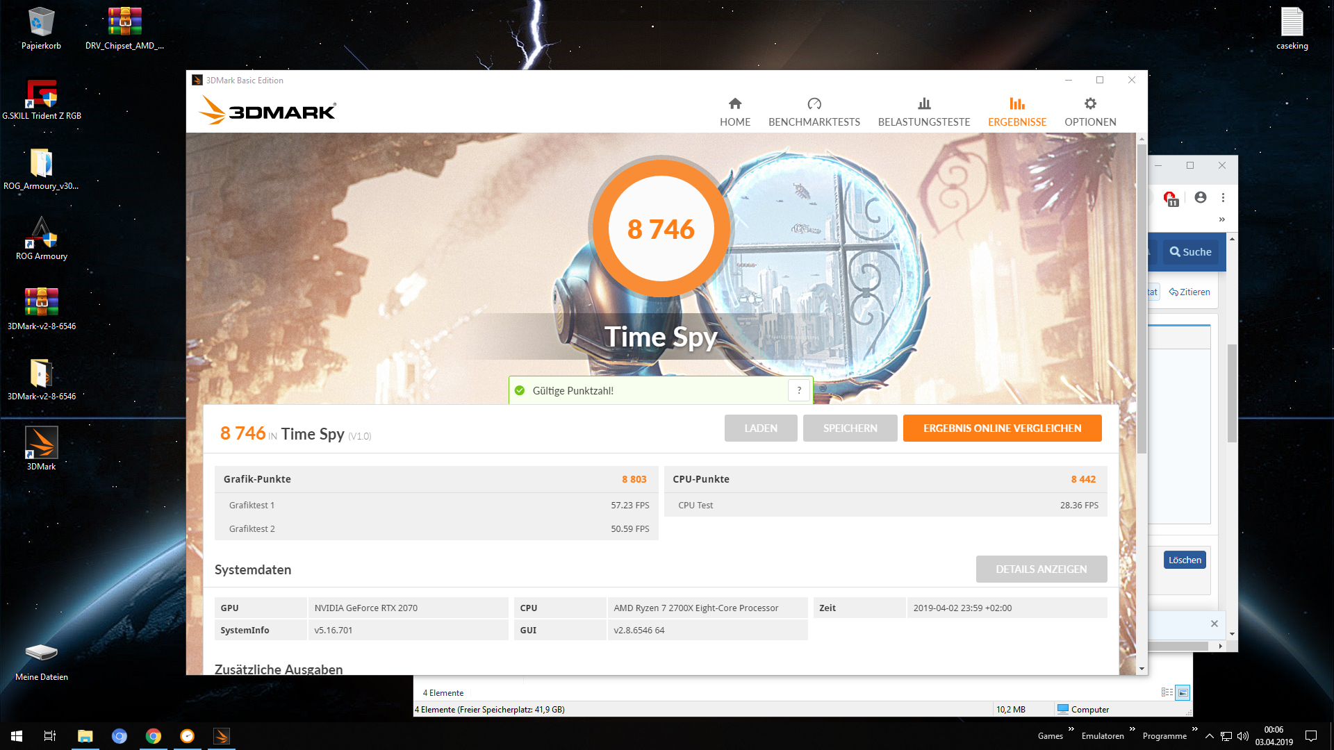

hier auch 3d mark benchmark
Mit smt

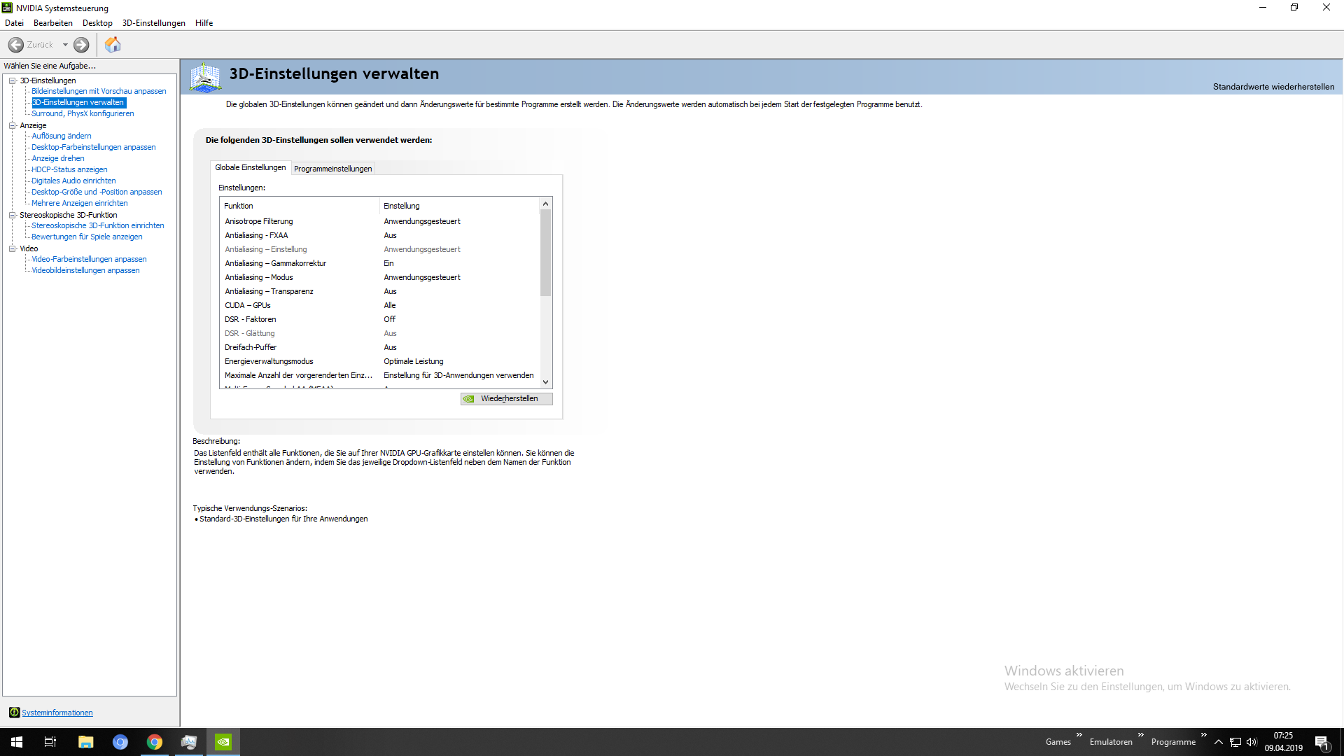

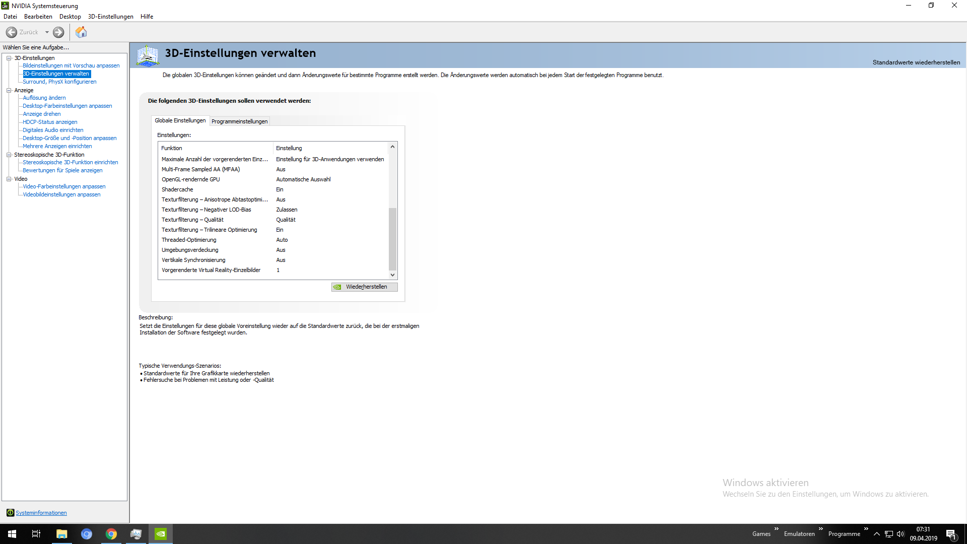

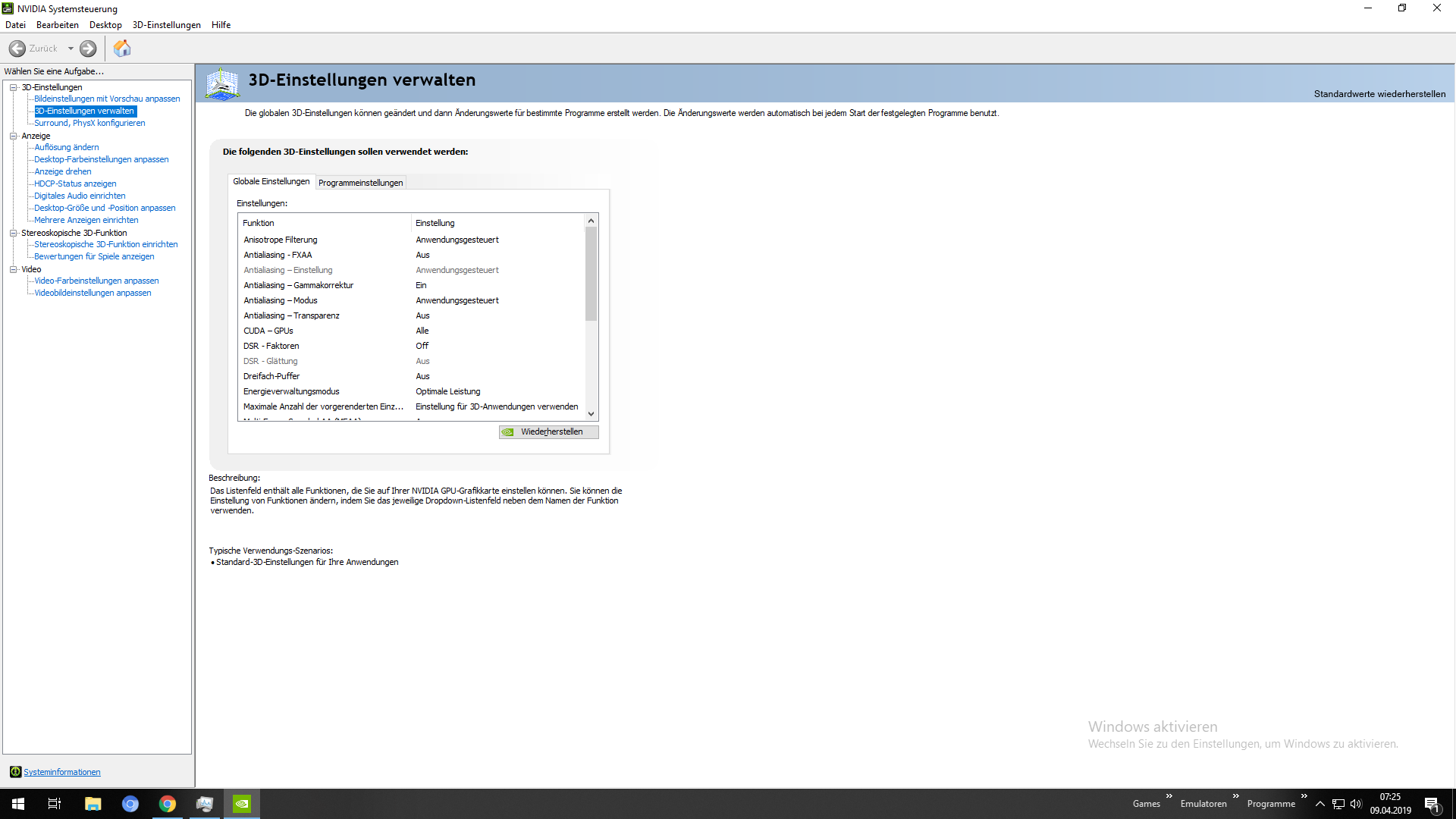

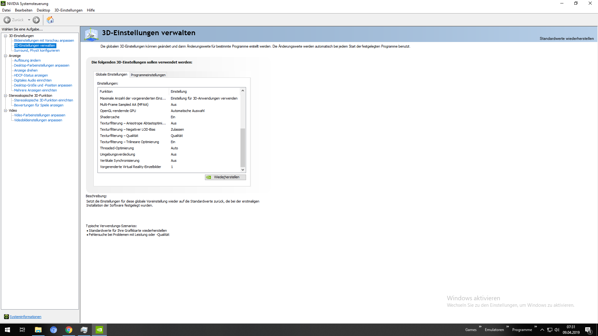

meinst du das nvidia 3d einstellung oder ?
so ich nehme einfach mal an das du die 3d einstellung von nvdia systemsteuerung meinst
hab sie hochgeladen muss noch freigestellt werden denke ich..
sorry Hab Jetzt auch 2. seite hochgeladen.
Sieht erstmal gut aus würde ich sagen.
Wenn man den Userbenchmark anguckt, würde ich sagen dein System läuft ganz normal.

Das wäre aber auch schon untypisch, normalerweise ist der Userbenchmark wirklich das Diagnosetool der Wahl. Abgesehen von deiner SSD sieht da aber alles soweit wirklich den Komponenten entsprechend gut aus.
