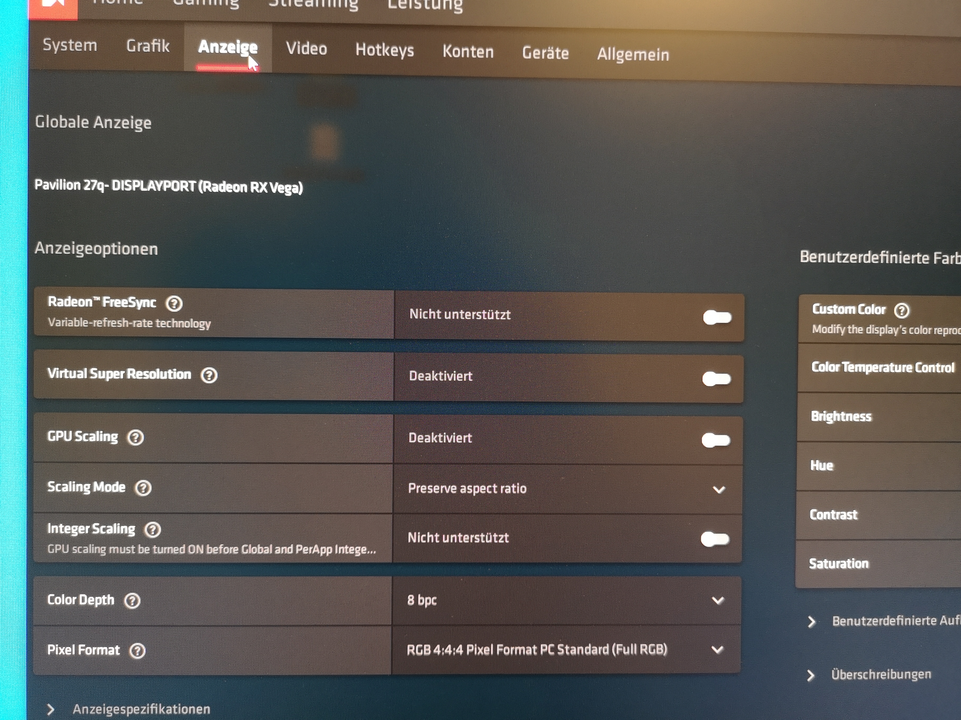

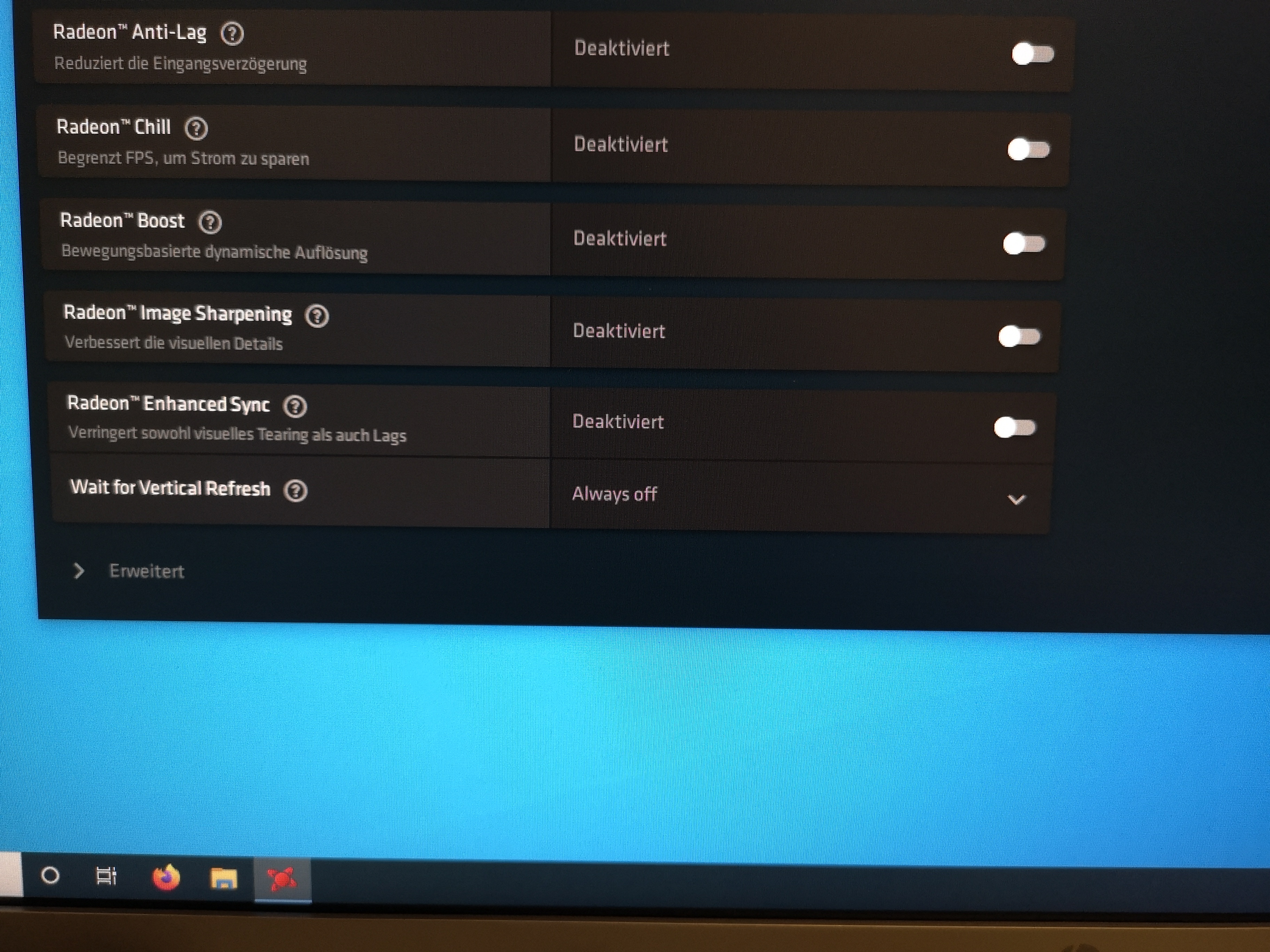

Check ich nicht 😅
Hab vsync, enhancedsync und freesync aus, komme nicht über 60 oder 75 fps hinaus egal ob 1080p oder 1440p, Neustart probiert, mach ich was falsch?

Ok, also im Spiel vsync aus.
AMD software freesync an, vsync und enhanced sync aus in der amd software? Sorry die ganze fragerei
