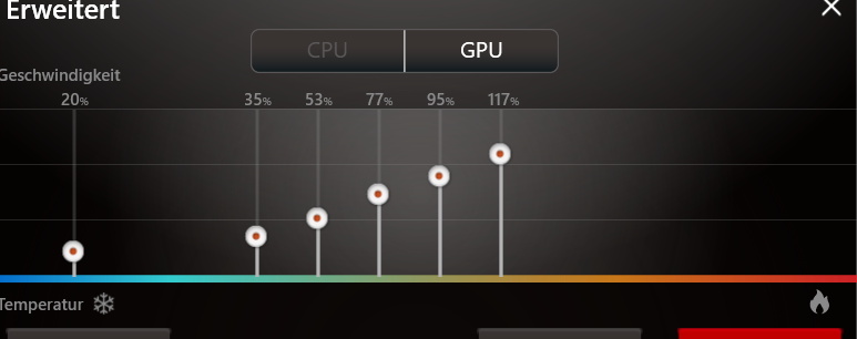

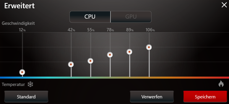

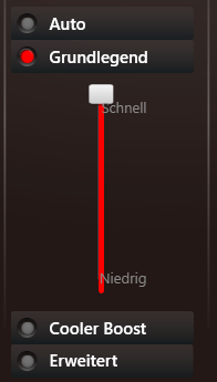

Ja, das hab ich per MSI Dragon Center...
allerdings habe ich die Lüftergeschwindigkeit auf Automatisch.. Ich dachte da soll automatisch etwas gutes eingestellt werden.. ^^
Wobei erweitert ich nie berührt hab..
