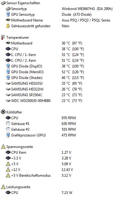

Anbei noch mein Everest screenshot (Idle betrieb ca. nach 2 Std. Betrieb):
Zu meinem Sytem:
Asus P5Q Pro mit E8400@3600MHz mit Intel Standard Kühler, ATI HD4850 mit Arctic S1 Rev.2 und einem Arctic 12cm PWM Lüfter gesteuert über GraKa.
