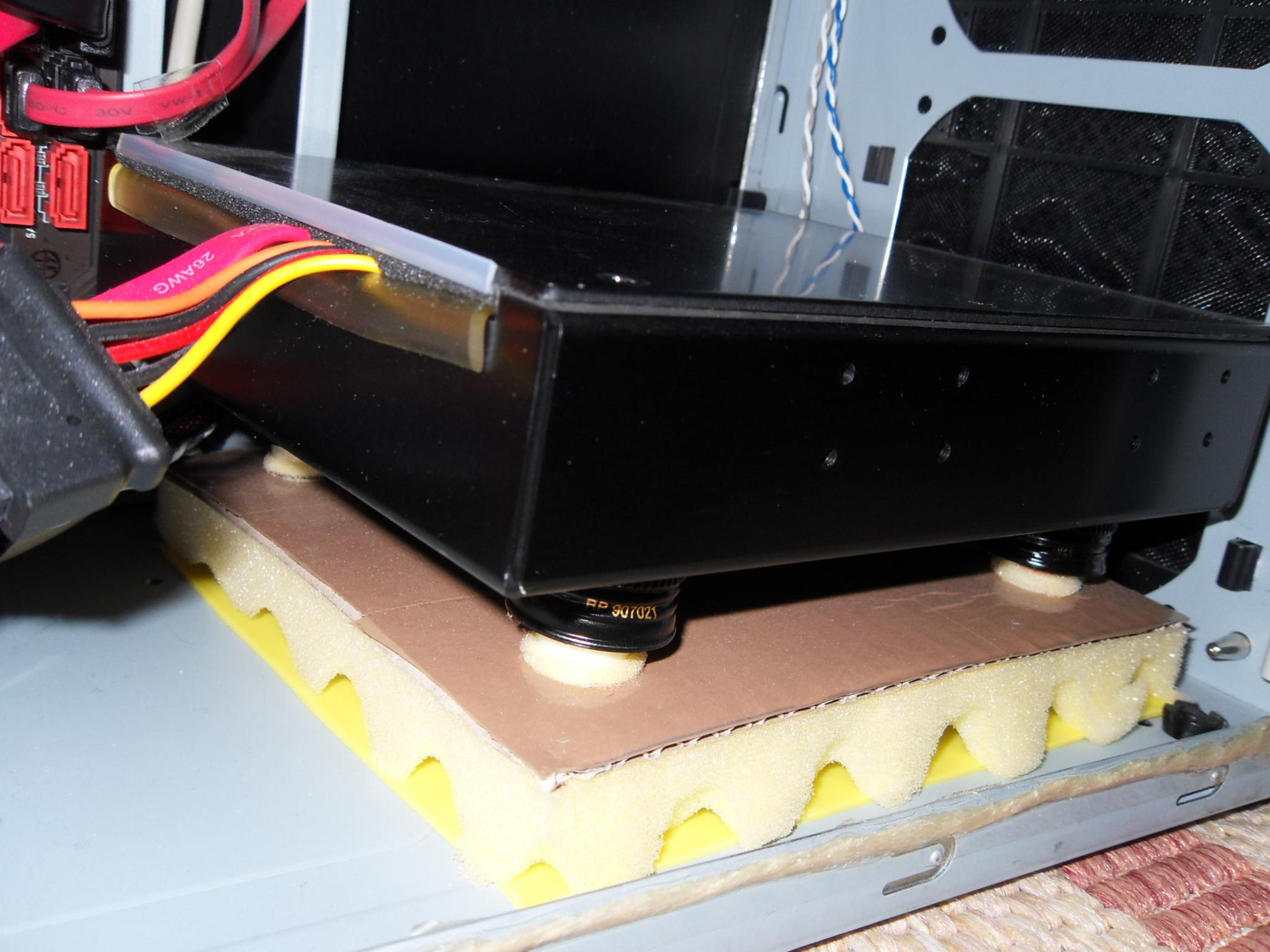

Meine Smart Drive müsste ich da halt irgendwie „verwursten“. Mit „entkoppelt lagern“ meinte ich eigentlich nicht die Entkopplung der Smart Drive selbst. Die ist nämlich mehr schlecht als recht. Aber die Schalldämpfung (also Luftschall, sprich Rauschen und Zugriffsgeräusche) funktioniert wirklich gut. Zur Entkopplung habe ich mir da eine Eigenkonstruktion gebastelt (s. Bildanhang). Ist nicht wirklich schick, aber effektiv. Ja, das sind tatsächlich Weinflaschen-Schraubverschlüsse, auf denen die Smart Drive liegt! Was tut man nicht alles für die Entkopplung! :D Darauf sind noch Klettverschlüsse, die wiederum ihr Pendant an der Smart Drive finden. So hält das ganze einigermaßen stabil. Dabei kriegt die Smart Drive auch noch von allen Seiten Luft.

Die Konstruktion ist ja mal nicht schlecht :D Einfallsreich, auch wenn es (nicht böse gemeint) sehr , naja, seltsam und billig ausschaut :D Hatte meine Platten im alten Gehäuse aber ähnlich gelagert ;)
