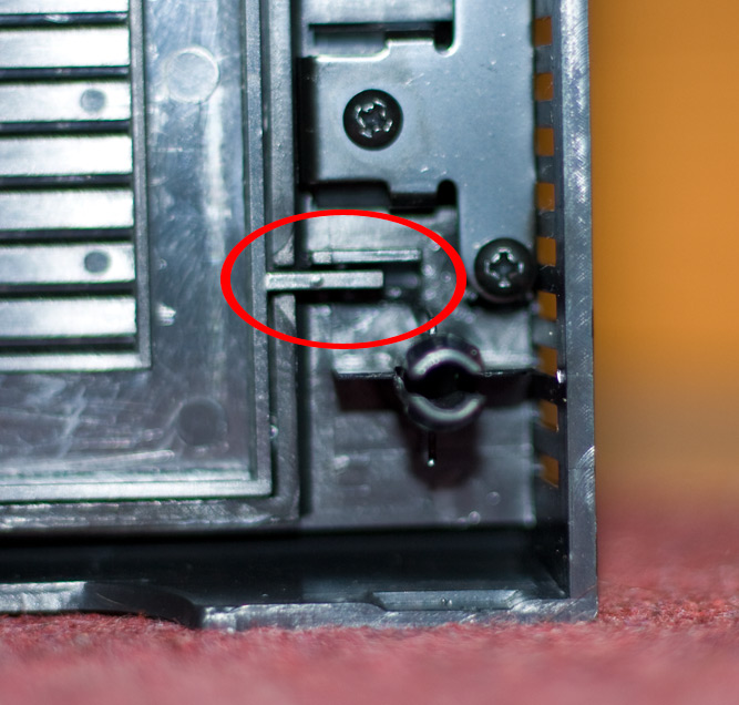

so, mein Case ist eben angekommen. Hab direkt mal alles unter die Lupe genommen. Dabei ist mir folgendes aufgefallen:
Das untere Scharnier für den unteren, hinter der Frontklappe befindlichen Lüfter ist nur zur Hälfte da. Eigentlich müsste die Klappe ja von zwei Seiten eingefasst werden, damit sie sicher hält (und bei den anderen Scharnieren ist das auch der Fall). Bei diesem aber nicht. Es fehlt schlichtweg. Sieht aber nicht so aus als ob es abgebrochen wäre, sondern als ob es beim Pressen/Tiefziehen/Gießen/whatever erst garnicht korrekt entstanden wäre. Die Tür schließt zwar, lässt sich aber zumindest an der Unterseite auch spielend leicht rausnehmen - was mit der anderen Tür ebenfalls nicht geht.
Meine Frage an die anderen Besitzer: ist das bei euch auch so, oder kann ich das Ding wieder direkt zurückschicken? Achja, die Lüfter (vor allem der hintere) klackern recht deutlich. Ist das bei euch ebenfalls so?
/edit2: für diejenigen, die mit dem Foto nichts anfangen können: ich hab die gesamte Front abgebaut und von hinten fotografiert, damit man überhaupt sieht, was ich meine ;)

Also bei mir ist das nicht so. Alles fest und sauber verarbeitet. Da hat sich bei Deinem eindeutig ein Produktionsfehler eingeschlichen. Also zurück und umtauschen!
Die Lüfter laufen beide sogut wie unhörbar bei mir.
Wo hast Du es gekauft, wenn ich mal fragen darf?
Hach, wär auch zu schön gewesen wenn mal auf anhieb eine Bestellung ohne Probleme abläuft.
Gekauft hab ich bei K&M, da wirds mit dem Umtausch zumindest reibungslos von statten gehen - deren Service ist nach allem was ich bisher so erlebt habe sehr gut ;)

/edit2: mein Ersatz-Case ist heute eingetroffen. Die selbe Schwachstelle wie das erste hat es zumindest schon mal nicht, die Lüfter scheinen auch ruhiger zu drehen. Aber das werd ich später noch genauer testen. Was den "Gestank" angeht: ich schein da irgendwie genetisch defekt zu sein (gibts bei Blausäure ja auch ^^), ich riech da nix. Aber jeder andere der auch nur in die Nähe kommt hält sich die Nase zu :D
