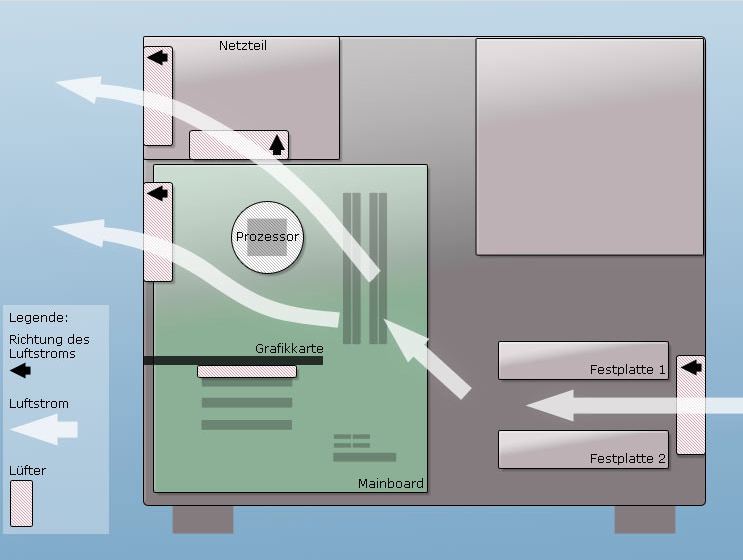

Hat jemand das Gehäuse mittlerweile stehen?
Bin am überlegen ob ich die Variante mit Fenster oder ohne nehme. Habe aber Bedenken wegen der Kühlung der Komponenten.
Denn im linken Seitenteil kann man ja noch einen 140 Lüfter verbauen, der die Abluft der Graka schön nach aussen blasen kann. Mit dem Windows Kit bliebe nur ein Deckenklüfter zum Wärmeabbau.
So richtig entscheiden kann ich mich daher nicht, und wollte mal ein paar Erfahrungsberichte sammeln.
Ergänzung:
Wenn ich das richtig verstehe, bläst die Graka ja seine Luft nach unten. Ebenso wäre dort ja auch das Netzteil. Kommt es dabei nicht zum Hitzestau, und ein Lüfter in der Seitenwand ist schon fast zwingend?
Da ich keine bessere Grafik gefunden habe, nehme ich folgende zur Verdeutlichung:
Ergänzung:

@SeroEna: Die Grafik stimmt nicht wirklich mit dem Aufbau vom Fractal R4 zusammen. Das Netzteil ist unten und ist komplett unabhängig vom restlichen Luftstrom im Gehäuse. Die Grafikkarte bläst die Luft von unten nach oben. Hier ein interessanter Artikel zum Luftstrom in Gehäusen anhand es Fractal Arc mit fast identischem Innenleben: http://www.hardwaremax.net/guides/hardware/305-der-perfekte-airflow.html?showall=1

t4ub3 schrieb:@SeroEna: Die Grafik stimmt nicht wirklich mit dem Aufbau vom Fractal R4 zusammen. Das Netzteil ist unten und ist komplett unabhängig vom restlichen Luftstrom im Gehäuse. Die Grafikkarte bläst die Luft von unten nach oben. Hier ein interessanter Artikel zum Luftstrom in Gehäusen anhand es Fractal Arc mit fast identischem Innenleben: http://www.hardwaremax.net/guides/hardware/305-der-perfekte-airflow.html?showall=1
Danke für den Link, hatte ja gesagt,
um den Aufbau darstellen zu können. Das Problem ist ja, das die Lüftersteuerung auch nur für 3 Lüfter ausgelegt ist, sofern ich das richtig verstanden habe.SeroEna schrieb:Da ich keine bessere Grafik gefunden habe, [..]
Von daher wäre eíne 3 Lüfter Variante auch mein Favorit, vorne rein und Seitenteil sowie hinten raus. Wobei ich halt nicht weiss ob das Sinn macht oder man lieber den Deckenlüfter statt der Seite installiert.
Wenn nämlich der Seitenlüfter eher sinnfrei ist, würde ich evtl. doch zu dem Windows-Kit greifen und die Optik mitnehmen

Das R4 ohne Fenster besitzt ja noch die Dämmung. Denke schon das die Luft dadurch eher gestaut wird da Dämmung ja auch nach innen als Wärmestau funktioniert.
Sofern ich das richtig sehe, erwärmt sich das Netzteil trotz eigener Kühlung und wird passiv mit der warmen Luft der Graka angeblasen. Deshalb halte ich die Stelle dort für gefährdet einen Wärmestau zu produzieren.
Daher fragte ich ja nach, ob jemand Erfahrungen gemacht hat um einen optimalen Airflow zu generieren.

Inzwischen war das Thema eigentlich schon so alt, dass SeroEna seine Lösung mittlerweile wie auch immer gefunden haben dürfte ... da er sich aber nicht noch mal entsprechend gemeldet hat und auf folgendes bisher nicht klar geantwortet wurde:
Kurz zusammengefasst und das was aehs schrieb präzisierend:
• mindsestens vorne rein und hinten raus
• gff. zusätzlich seitlich rein oder unten rein (je nach GraKa: bei seitlich wegblasenden besser von unten rein,
bei hinten rausblasenden geht auch seitlich rein, sonst gibt's Turbulenzen die den Luftstrom behindern)
• ggf. zusätzlich auch oben raus (mit sehr langsam drehenden Lüftern, wenn überhaupt!) ... aber auch nur dann, wenn wie im zweiten Punkt genannt zusätzliche Luft angesaugt wird, zwecks Kühlung einer hitzköpfigen GraKa
Mit diesen Grundregeln kommt man in mehr als 90% der Fälle klar.
... und dann war da noch:
Also ich persönliche kenne keine GraKa, die ihre Abluft nach unten bläst. Im Gegenteil wird Luft von unten angesaugt und dann entweder zu den Seiten weg, oder gleich hinten aus dem Gehäuse raus geblasen (nicht nach oben, wie t4ub3 schrieb). In sofern wäre ein ausblasender Lüfter an der Seite auch kontraproduktiv:SeroEna schrieb:Denn im linken Seitenteil kann man ja noch einen 140 Lüfter verbauen, der die Abluft der Graka schön nach aussen blasen kann. [...] Wenn ich das richtig verstehe, bläst die Graka ja seine Luft nach unten.
Wenn du seitlich Luft rausblasen lässt, klaust du der GraKa damit ihre Frischluft. Außerdem erzeugen mehrere ausblasende und nur ein ansaugender Lüfter Unterdruck, mit welchem Staub durch alle Öffnungen ins Gehäuse gesaugt wird, die nicht mit einem Filter versehen sind. Überdruck ist besser, dieser befördert Staub durch dieselben Öffnungen nach draußen.SeroEna schrieb:vorne rein und Seitenteil sowie hinten raus.
Sinnfrei ist er nicht, aber sinnvoll auch nur dann, wenn er Frischluft ansaugt und damit direkt auf die GraKa pustet, wo sie gebraucht wird. In den meisten Fällen reicht dafür aber wie schon geschrieben wurde der Frontlüfter oder alternativ zum zusätzlichen Seitenlüfter der Bodenlüfter.Wobei ich halt nicht weiss ob das Sinn macht oder man lieber den Deckenlüfter statt der Seite installiert.
