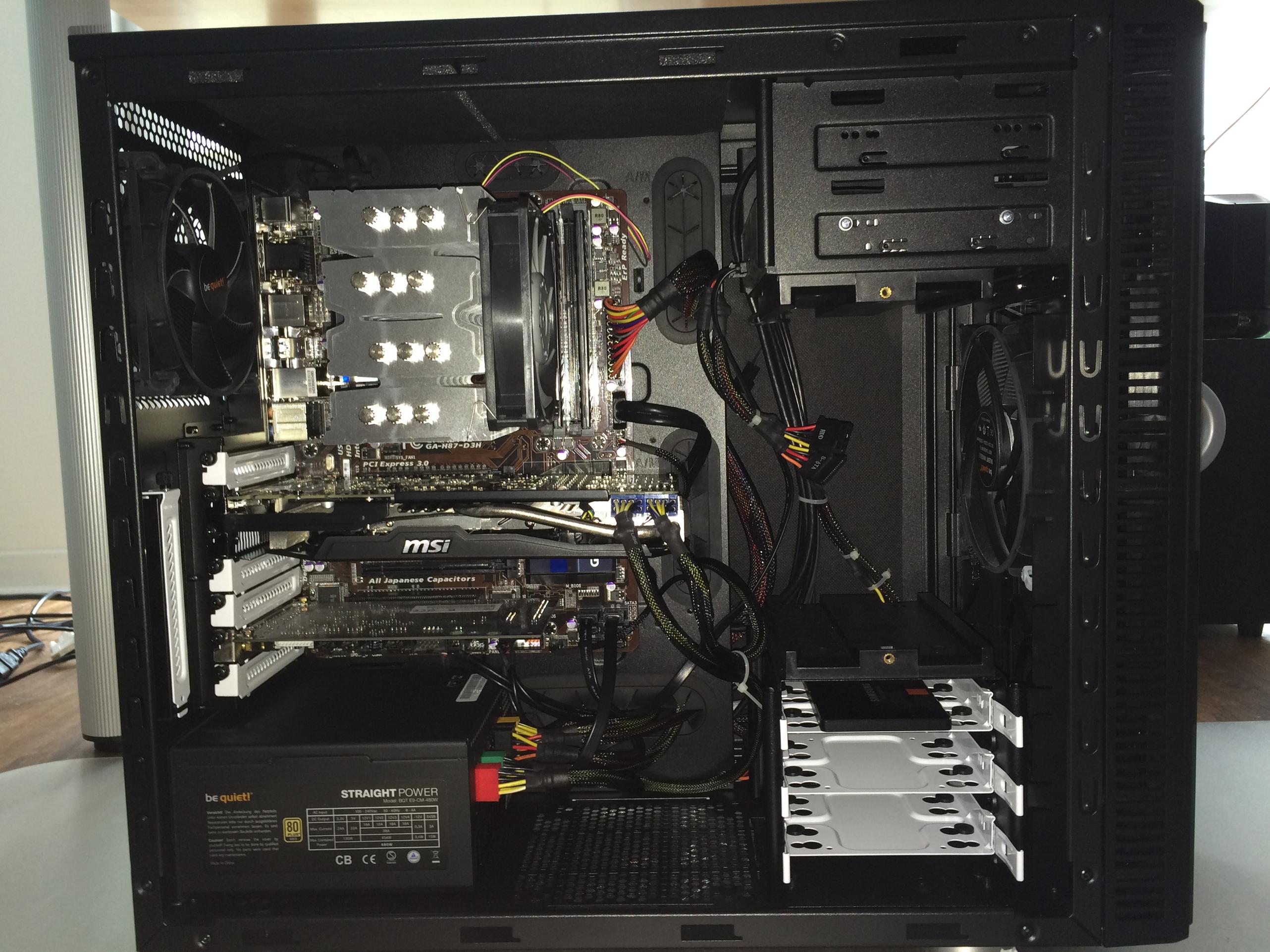

Ich bin ebenfalls im Besitz eines Fractal Design Define R4 und überlege momentan den Airflow zu optimieren.
Aktuell:
Vorne (rein) - 1x Silent Wings 2 140mm - ca. 500rpm ( last max. 630rpm)
Hinten (Raus) - 1x Silent Wings 2 120mm - ca. 700rpm ( last max. 1000rpm)
Die beiden Lüfter hängen am Sys_Fan2 bzw. Sys_Fan3 meines Mainboards und werden je nach Auslastung des PCs minimal gesteuert den o.g. Angaben zufolge.
Das "Problem" ist eigentlich nur, dass meine MSI GTX 770 bei den Raumtemperaturen von knapp 28°C bei voller Auslastung (Thief, Watch_Dogs) selbst mit meiner angepassten Lüfterkurve locker die 80°C knackt.
Als ich die Karte Anfang Juni gekauft hatte fielen mir bereits die relativ hohen Temps auf, welche mit der automatischen Lüfterkurve bei maximalen 81°C lagen. Daher optimierte ich die Lüfterkurve mit dem MSI Afterburner und konnte die Temps so auf maximal 79°C festsetzen. Der Kühlkörper sitzt natürlich fest und die Lüfter selber drehen einwandfrei.
So gesehen scheinen die Temps noch im Rahmen zu sein -> siehe hier: http://www.techpowerup.com/reviews/MSI/GTX_770_TF_Gaming/30.html
Der Xeon wird bei voller Auslastung maximal 58°C warm ( nur der heißeste Kern, die anderen 3 Kerne liegen meist 2-4°C darunter).
Ich bin davon überzeugt, dass man den Airflow verbessern kann ohne mehr Lautstärke in Kauf zu nehmen um so die Temps etwas zu bändigen.
Das Gehäuse von innen:
Ich denke, dass das Kabelmanagement einigermaßen i.O. ist. Der obere HDD-Käfig wurde ausgebaut.
Wäre es z.B. sinnvoll:
- den hinteren 120mm SW2 gegen einen 140mm SW2 zu tauschen?
- im Deckel einen 140mm SW2 zu montieren, der Luft hinausbefördert?
oder sollte man vorne noch einen weiteren hineinblasen lassen + im Deckel einen 140mm montieren?

Habe selber ein Define R4 und muss sagen, daß das Gehäuse aufgrund seiner Bauart nahezu überall am Seitendeckel Luft rausläßt und ein Luftstrom bei dem Gehäuse (was ich für gut empfinde), etwas ungünstig realisieren läßt. Luft tritt problemlos aus und kühlt aber ein gescheiter "Luftstrom" findet hierbei nicht wirklich optimal statt. Dafür müßte es etwas besser abgedichtet sein. Das sind aber Bemerkungen eines peniblen Nutzers wie mir und sollten nicht so ernst genommen werden bezüglich der Qualität und der Handhabung des Gehäuses. Ein guter Tipp wurde schon genannt, da beim Define R4 nur eine Zone vorhanden ist wo ich auch ohne Dämmung Wärmestau feststellen konnte, würde ich an die hintere Deckelunterseite einen Lüfter anbringen.

ein größerer Lüfter hinten hilft primär der CPU, vorne noch einer könnte ein wenig was bringen...
Die 80°C +/- der MSI GTX 770 sind ja nicht total ungewöhnlich (siehe einige Reviews) - möglicherweise würde neue WLP da natürlich helfen, aber auf die Bastelei habe ich momentan ehrlich gesagt keine Lust. Die Karte hat auch eine recht hohe ASIC Quality von 86%, da hatte ich mal gelesen, dass dies höhere Temps bedeuten kann. Dazu kommt dann auch noch ein etwas suboptimaler Airflow und die 80°C + wären "normal".
Von einem neuen Airflow-Konzept wiederum würden alle verbauten Komponenten sicherlich profitieren.

Natürlich bringt ein zweiter 140er vorn was, v-a. wenn Du den HDD-Käfig weiter nach hinten setzt bzw. ganz entfernst. SSD irgendwo anders hin (hinters MoBo-Tray?) und gut.
Und oben der bringt auch was.

Ich denke ich werde,
a) den unteren HDD-Käfig ausbauen und die SSD mit Klebeband an die Rückseite befestigen (Mainboardausbau muss nicht sein)
b) vorne unten einen 2. 140mm SW2 einbauen und beide SW2 vorne mit 5 bzw. 7 V laufen lassen (je nach dem)
c) den hinteren 120mm SW2 durch einen 140mm SW2 ersetzen und diesen erstmal weiterhin über das Mainboard regeln lassen (entsprechend dann 5 V im idle und 7 V unter last)
d) im Deckel hinten einen 140mm SW2 einbauen (auf 5 bzw. 7 V festsetzen)
