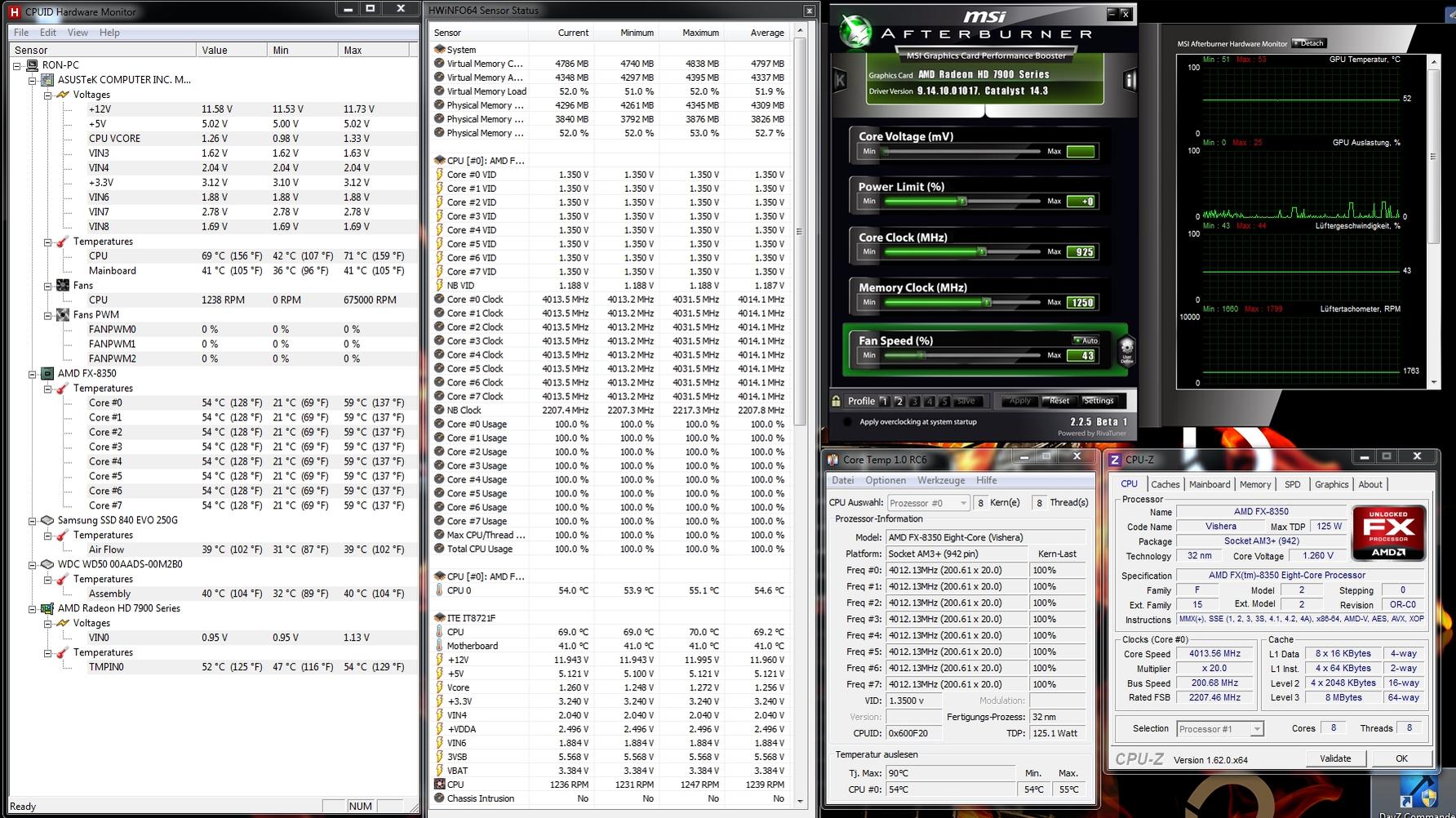

10k mehr ohne einen so langsam drehenden Lüfter oben? Da stimmt was mit dem Gesamt-Airflow nicht... wills aber nicht verallgemeinern. :evillol:
Überfliegt ihr die Postings nur?
Natürlich, machen wir doch alle!!! Wie du lesen konntest, habe ich das GLEICHE Gehäuse wie der TE!!!
Und da man ja die aussagekräftigen Wörter hier wohl IMMER groß schreibt mach ich mal so weiter ;)
Nein, ich lese nur den ersten Mist der mir ins Auge springt! ;) Und ja, auch ich habe alles gelesen. Das du von DEINEM Case und von dem oberen Lüfter gesprochen hast -war mir schon klar. Nur kann ICH nur MEINE Erfahrungen wiedergeben. Okay, ich habe mich falsch ausgedrückt. 10°C mehr mit keinem drehenden Lüfter!
