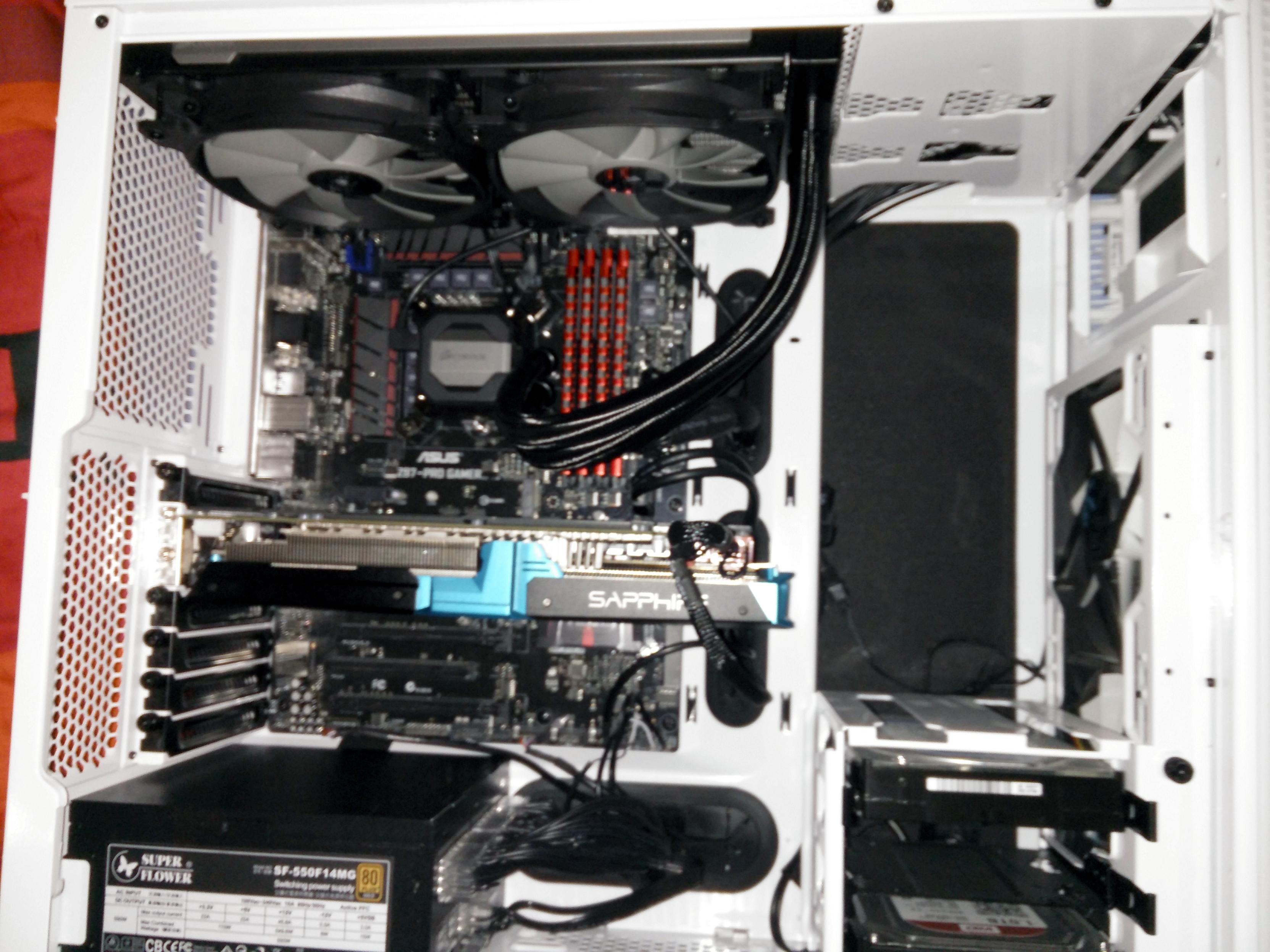

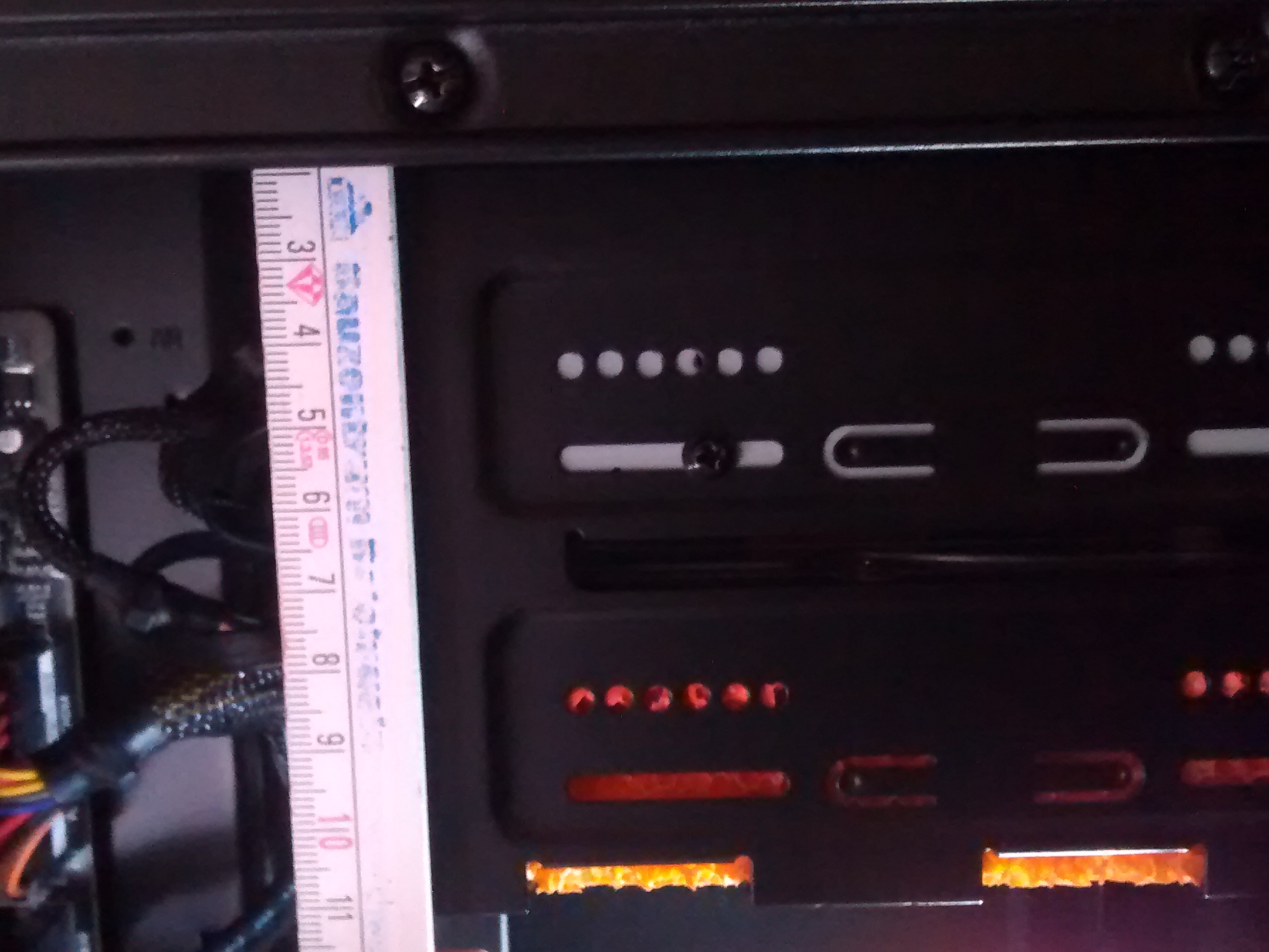

also, wenn jemand in das R5 ne AIO oben rein bauen will, vorsicht. hab mir die H110i GT geholt. (280mm)
einbau oben, musst dafür hinten den original lüfter raus machen und auch den laufwerksschacht entfernen. die wäre sonst nicht rein gegangen. dann kann man den 3. deckel oben nicht mehr ganz drauf machen, weil der radi im weg ist. besser wäre da, gehäuse decke - lüfter - radi, dann geht er sicher zu.
für luftkühlung ist der tower echt gut, aber für ne 280 wakü eher nicht.
Ich habe zwar kein Define R5, aber der Laufwerkskäfig für die 5,25"-Laufwerke ist leider nur als Einheit entfernbar. Entweder musst du also auf einen 360er Radiator verzichten oder du kaufst die ein externe Laufwerk oder du kaufst dir so einen Adapter für dein jetziges Laufwerk:

Ich nehme an, der Laufwerkkäfig ist hauptsächlich am Deckel befestigt und wird instabil, sollte man das obere Laufwerkfach einfach rausschneiden?
Besteht evtl. die Möglichkeit, einen Slimradi einfach in den oberen Laufwerkschacht einzubauen?

der Käfig ist nach vorne und seitlich verschraubt, instabil wird da nix. Du könntest den Käfig in der höhe halbieren und dann den Radi über das Laufwerk drüber ragen lassen aber ein Lüfter geht da nit hin.
Du solltest beim beim halbieren etwa 6,5cm Luft haben für einen Radi. Wenn das Laufwerk im halben Käfig verschraubt ist und mit 3 weiteren Schrauben am Gehäuse fest ist wackelt da auch nix.
