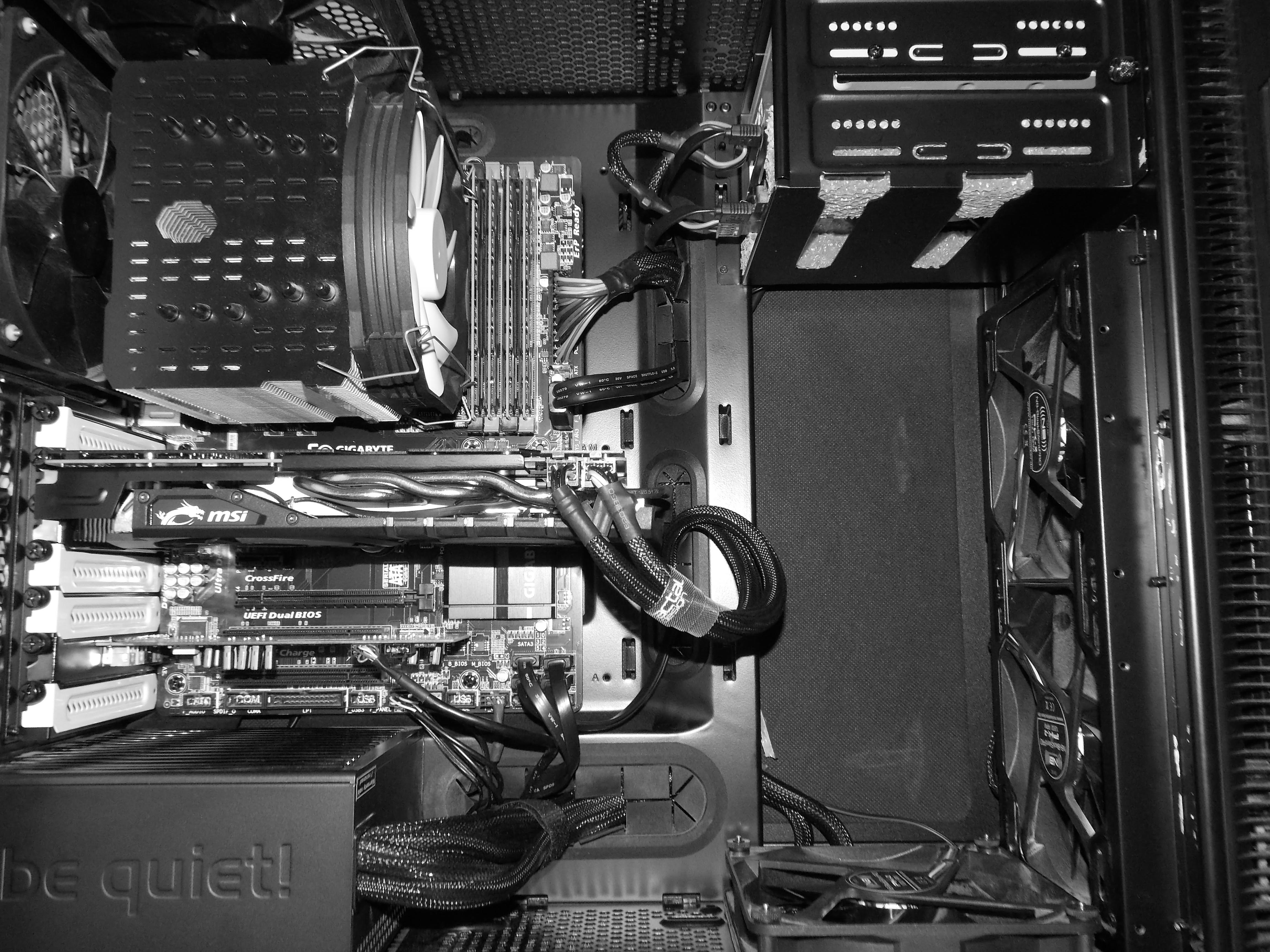

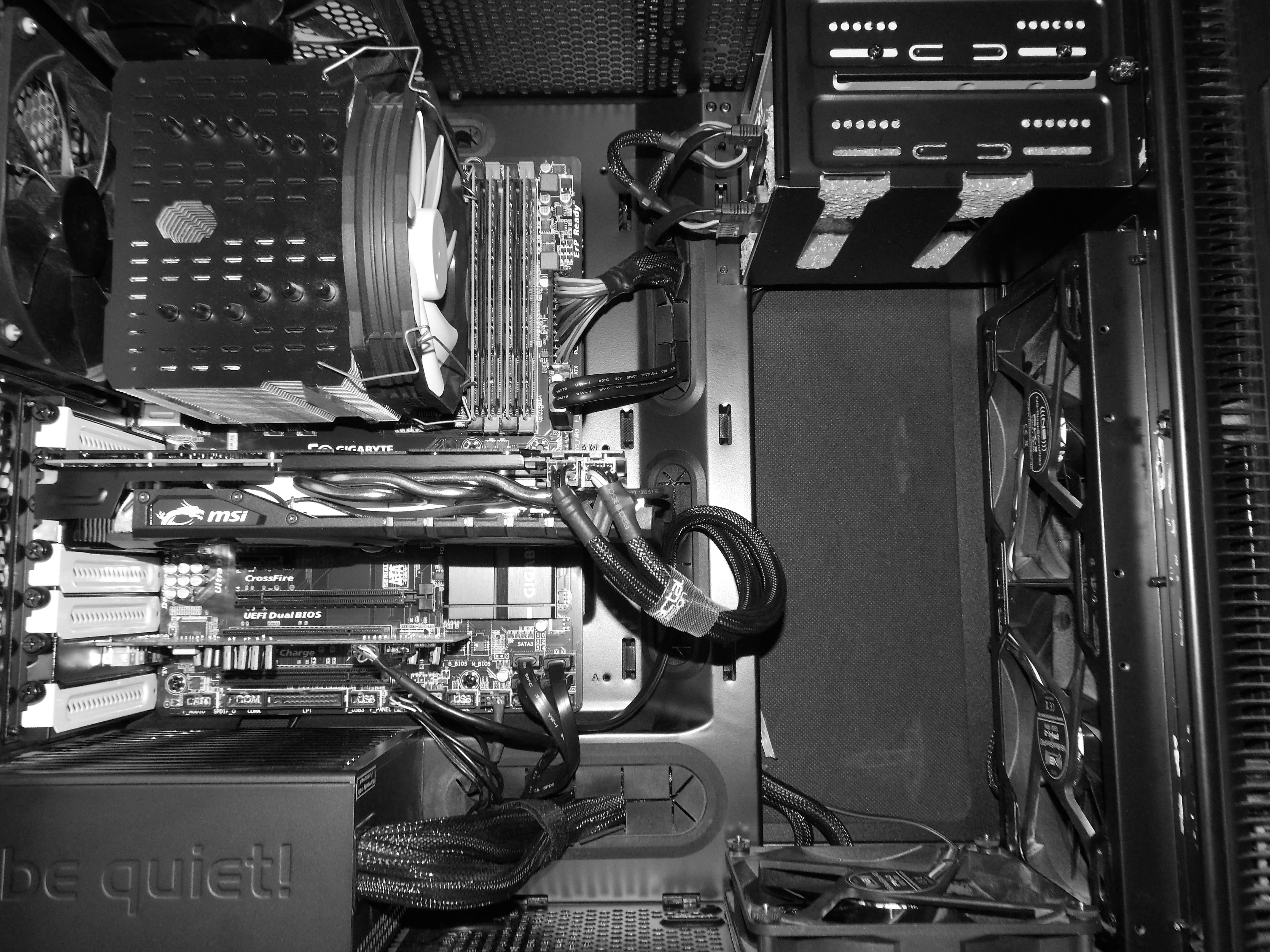

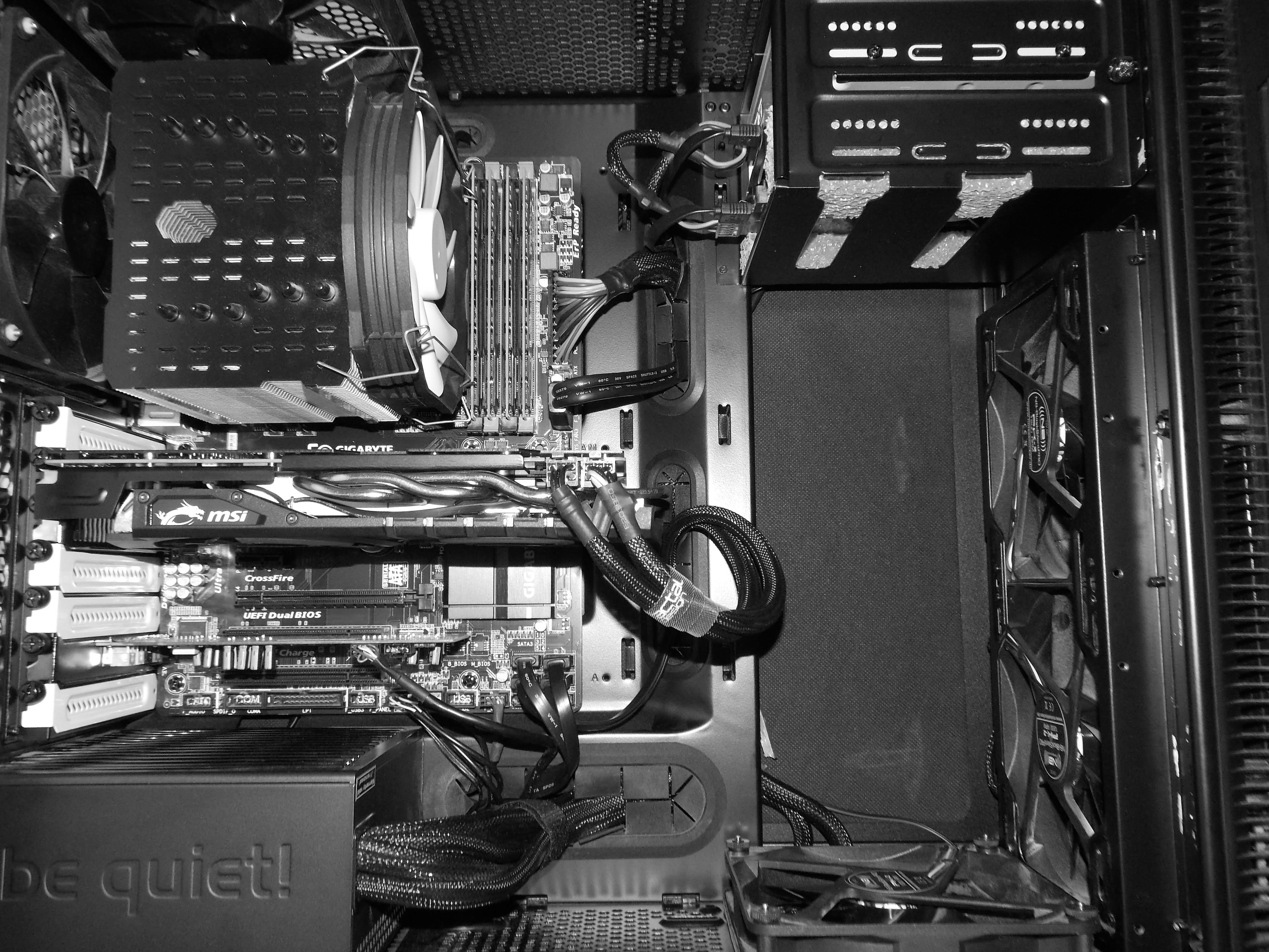

Moin, ich habe gestern noch mal auf Unterdruck umgebaut und die Werte waren schlechter was dann deine Aussage bestätigt. Auch die Frontlüfter habe ich nach innen gesetzt was wiederum die Werte minimal verbesserte. Mit dem Abstand vorne könnte man evtl auch die 7V antesten, die sonnst nichts gebracht haben.
So sah es die ganze zeit aus.
Bei mir entsteht eher ein Hitzestau wenn ich vorne mit 3 Lüftern reinsaugen lasse.
Könnte vorne sogar vier Lüfter unterbringen, aber das bringt ja nichts.
heimomat schrieb:
Auch die Frontlüfter habe ich nach innen gesetzt ...
Was ist eigentlich damit gemeint, dass die Frontlüfter nach innen gesetzt werden? So wie auf dem Bild ist doch der Normalzustand, wie soll man die Lüfter noch weiter nach innen einbauen?
Mit den Lüfter mehr nach innen ist gemeint, wenn es überhaupt möglich ist, das der Abstand Rotorblätter zu Luftfilter bzw. Fronttür mehr Abstand bekommt. Wenn quasi direkt etwas vor den Rotorblättern (auf der saugenden Seite) sitzt, verringert das ungemein den Luftstrom und erzeugt bei höheren Drehzahlen Ansauggeräusche.
Merkt man z.B. wenn Fronttür geöffnet wird, kommt mehr Luft ins Case usw. Man kann ja selber mal fühlen was hinter den Frontlüfter noch an Luftstrom raus kommt. Mit so einem Umbau geht's halt nicht immer. Beim DS1 war es möglich, den ganzen Lüfterkäfig mehr nach innen zu setzen.
