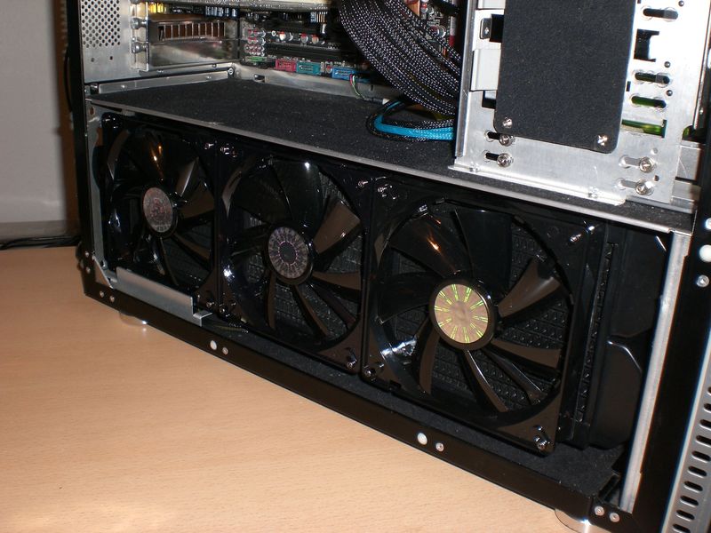

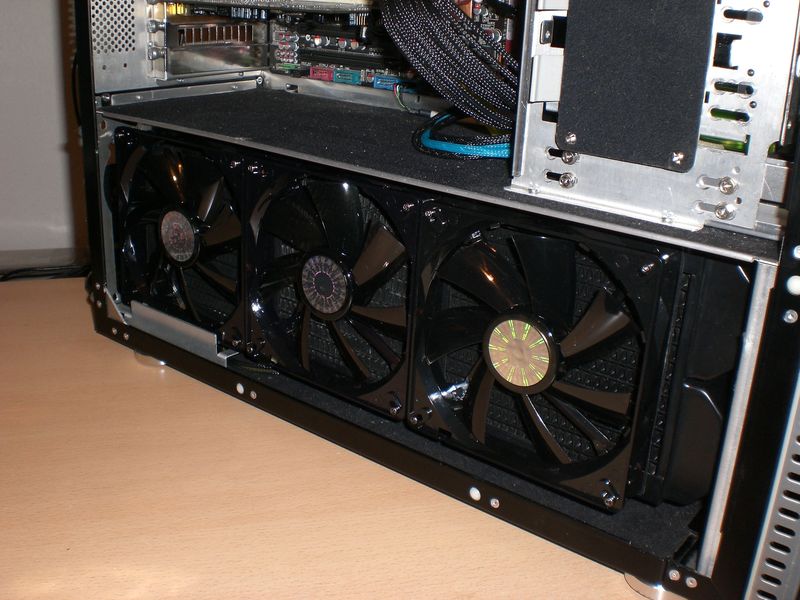

nunja so hab ichs ja in meinem alten Case (bild) und ich bevorzuge diese Variante ja auch nur kann ich bei meinem Case das Netzteil hochkant stellen damit der Radi paßt.
Das geht aber beim Fractal nicht und so würde mein 420er da nicht mehr reinpassen.
Meine Überlegung war halt diese, das ich den 420er im Deckel und meinen 240 unten vor das NT packe!

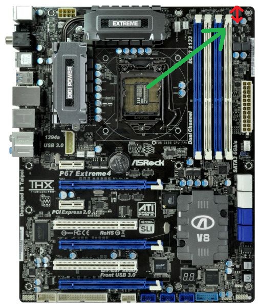

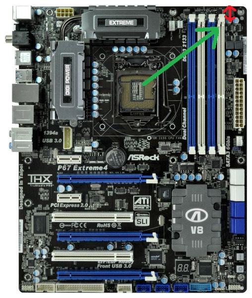

hmm naja war ja den fast richtig bei Kleiner69 auf dem Bild....
wird dann wohl mit meinem Radiator nicht passen den unters Dach zu bringen mit dem neuen Mobo.
Die Kombi Radiator+Lüfter ist exakt 8,5cm dick und wie auf dem Bild zu sehen (rot markiert) ist beim Asrock Board (wie bei fast allen P67 Boards die ich gesehen habe) die Ram Bänke ziemlich weit oben. Der Spawakühler ist ja ebenfalls ziemlich ausladend
Wenns doch passen sollte isses auf jeden Fall ne enge Geschichte.
