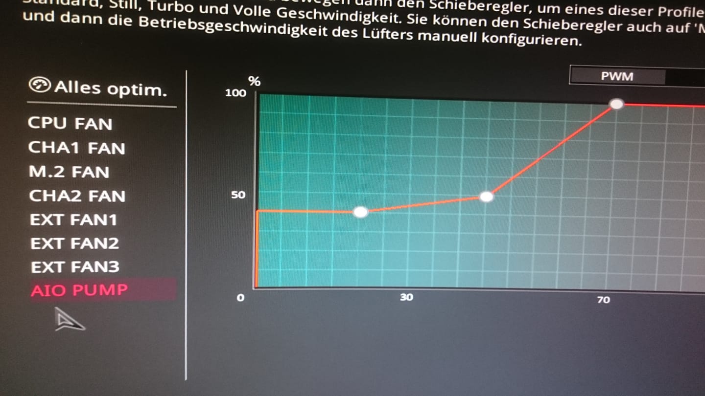

Also wenn ich da nen 4 Pin Lüfter anschliesse kann ich das nix regeln.
Ist egal on PWM uder DC bei Aio_pump .Da lässt sich nix regeln bei meinem Asus Z370-F Gaming.
Ich schau nochmal eben ;)
Schande über mich die Wasserpumpensteuerung war beim Qfan im Bios deaktiviert :D

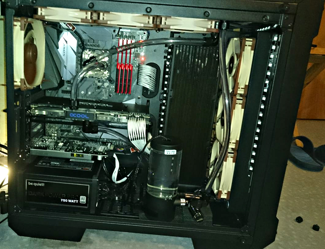

Hab hier nochmal nen Bild vom Setup:
Vorne 360er (45mm) Push/Pull, Seite 360er (30mm) Push und Oben 360er (Push) sowie einen 140er hinten der die Luft raus pustet.

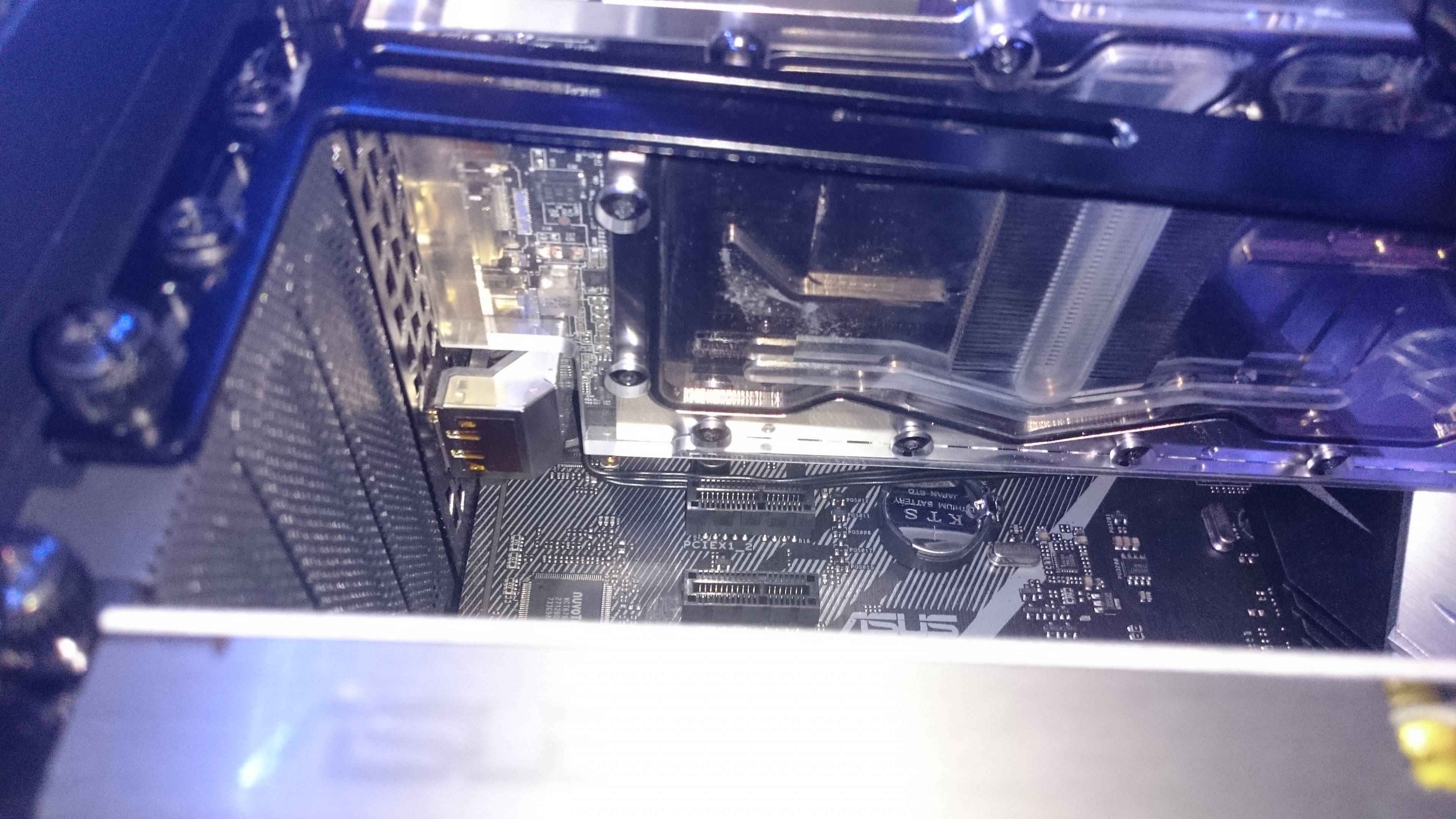

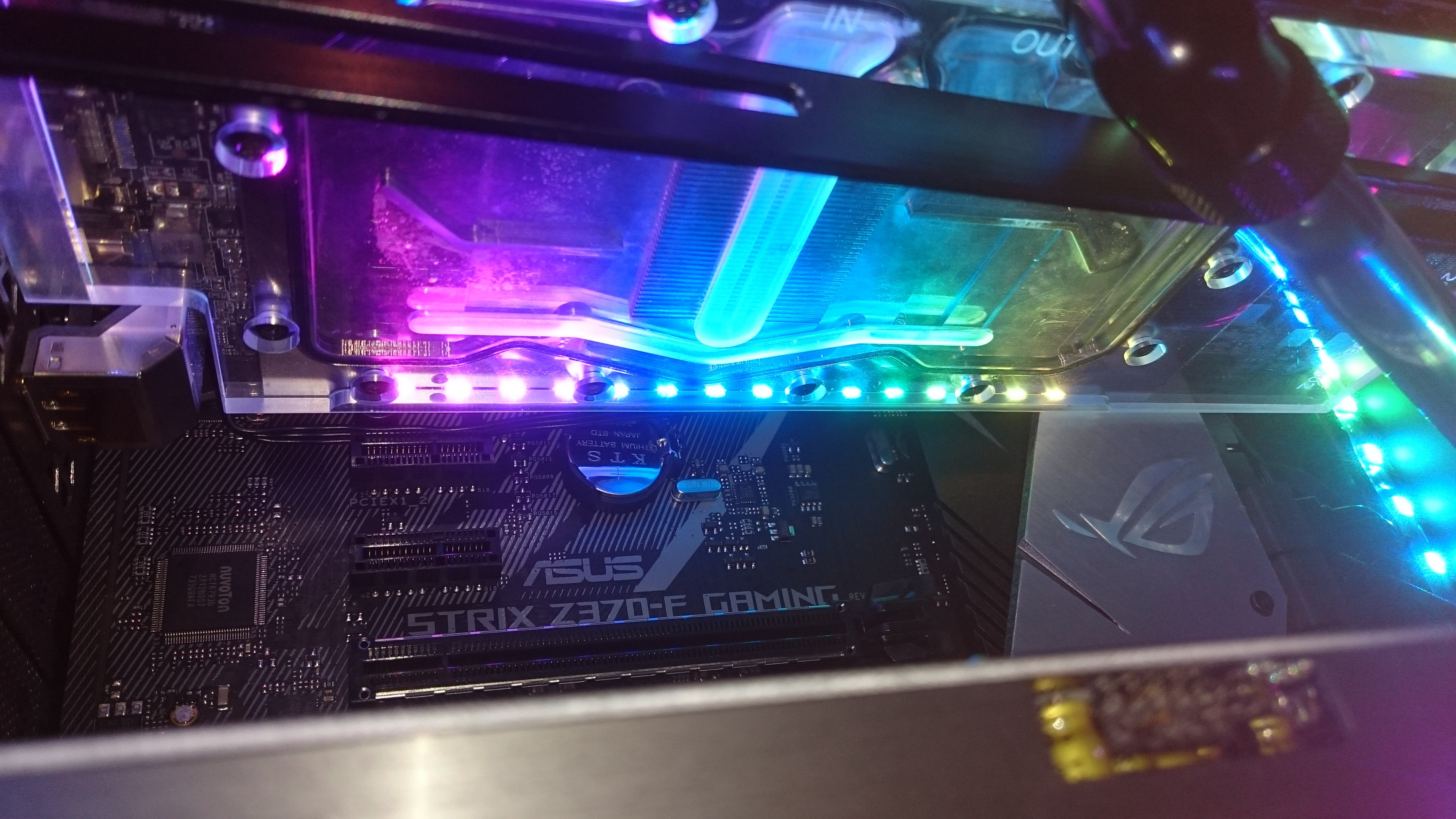

Heute mal mit Aida64 Extreme getestet.
Ich habe wie oben im Video erstmal laufen lassen mit allen Optionen ca 30 Minuten. Wasser war bei 31 und Gpu 49-50.
Aus neugier habe ich jetzt mal alle Haken herausgenommen beim Test ausser bei der Gpu. Weitere 15 Minuten laufen lassen, jedoch hat sich an den Temps gar nix geaendert weder mehr noch weniger obwohl die abwaerme von der Cpu jetzt viel geringer ist. Wie muss ich das verstehen??
Vlt kann da einer was zu sagen? Bessere Pics bekomm ich leider nicht hin.
Diese Blasen links sitzen wie fest verankert und bewegen sich kein Stück. Die Bilder sind in kurzen Abständen
gemacht, vergleicht das mal.
Mfg moreno
