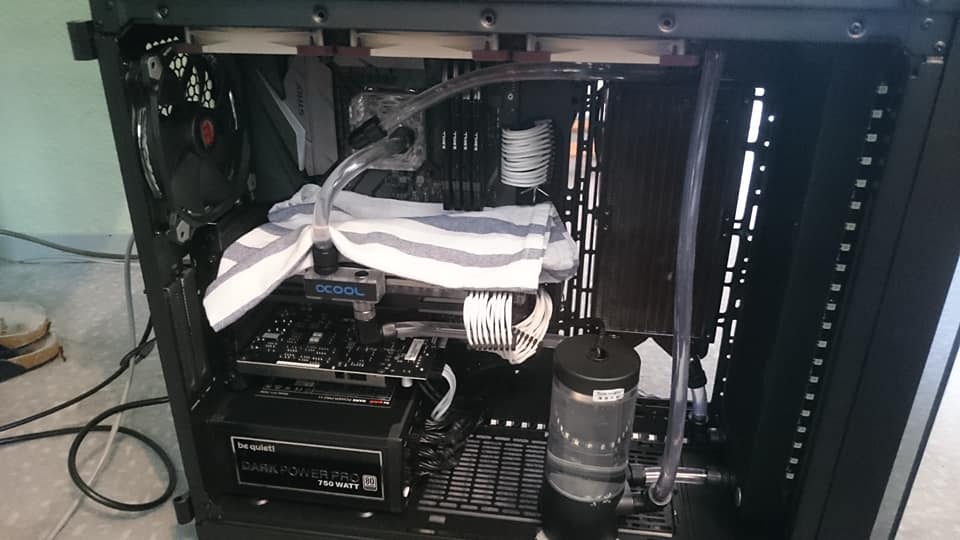

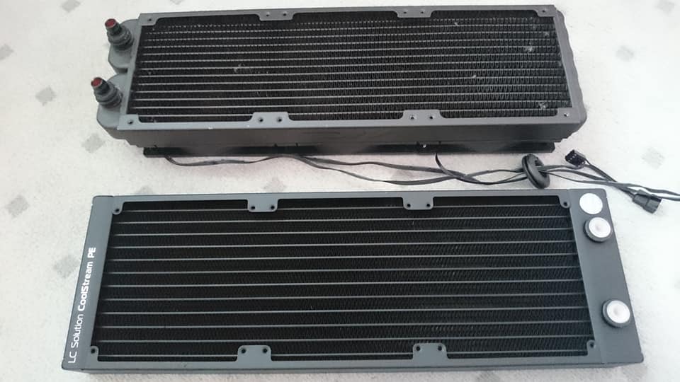

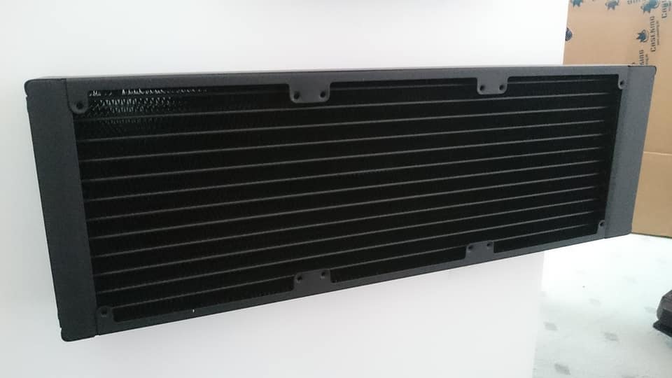

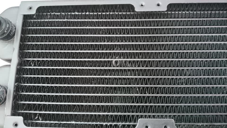

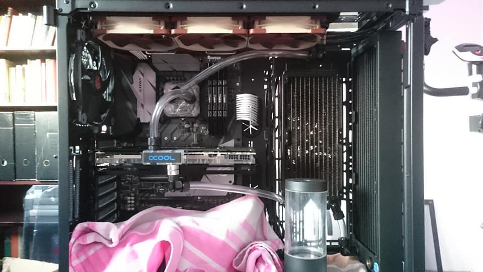

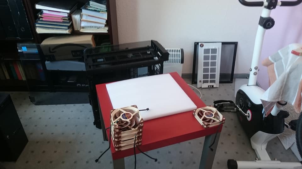

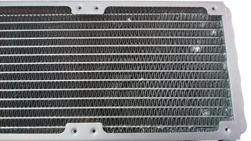

Moin!

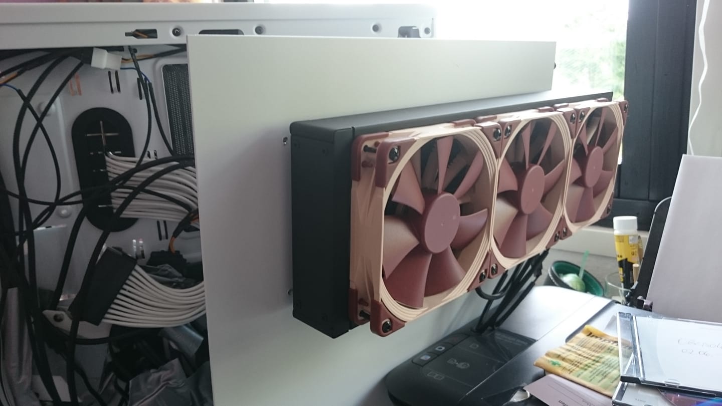

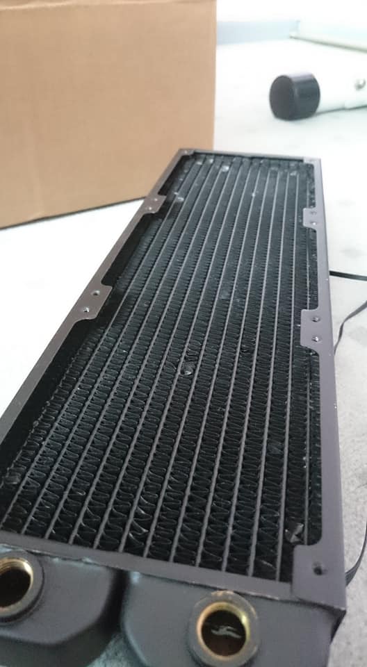

Ich habe heute meinen externen Magicool 360er gegen einen EK Cool Stream 360 + 3 Noctua F12 getauscht.
Der Magicool sieht ziemlich mitgenommen aus!? Mal sehen ob es bisschen was bringt.

mfg moreno111
Das Seitenteil hast du ausgeschnitten hinter dem Radi?
Sonst kannst du die Lüfter auch gleich weglassen bis auf den hinteren, denk ich mal.
Das Seitenteil ist natuerlich nicht aufgeschnitten. Ist auf dem Bild schlecht zu erkennen, aber derradi hat luft zur wand.
Mfg moreno111
Es sind knapp 3 cm.

Bei 30mm Radis mit so weitem Lamellenabstand wie ihn Magicool hat bringt Push-Pull Lüfterbestückung gar nichts. Also ja 3 reichen.
Was machst dir überhaupt noch einen Kopf?
Deine Temps sind gut, nicht optimal, aber das ist dem Gehäuse geschuldet. Und ich würd den externen Radi mit Pull betreiben. Der bläst die warme Luft gegens Gehäuse und saugt diese wahrscheinlich auch gleich wieder zum kühlen an.

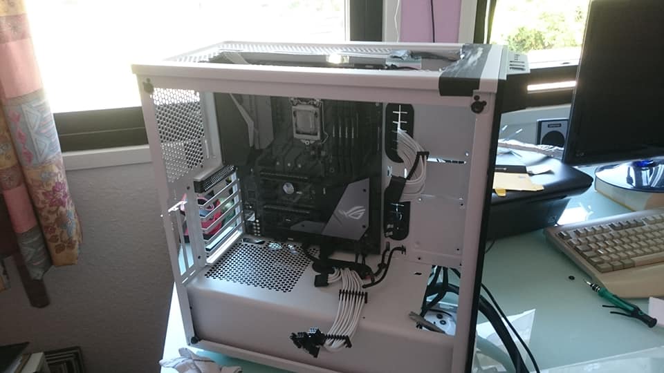

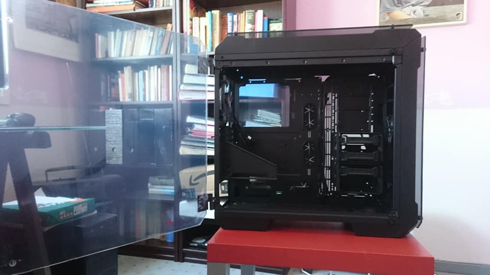

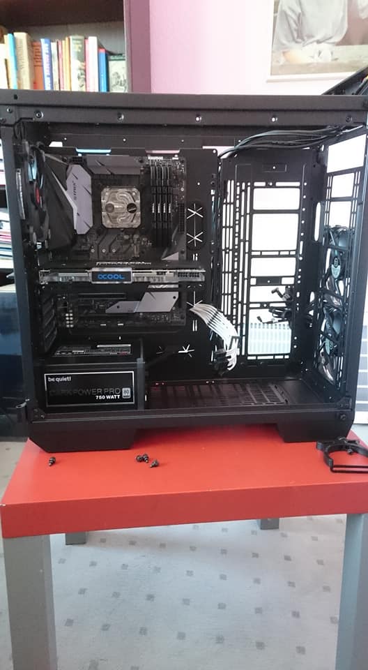

Moin!

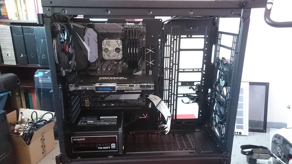

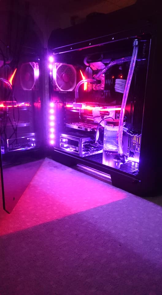

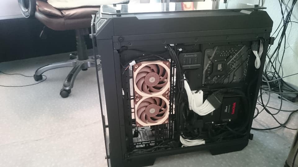

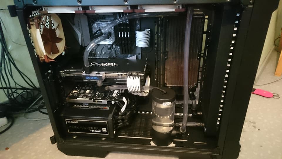

So hab mich für das Thermaltake TG71 entschieden. Hier ein paar Bilder ;)

mfg moreno111

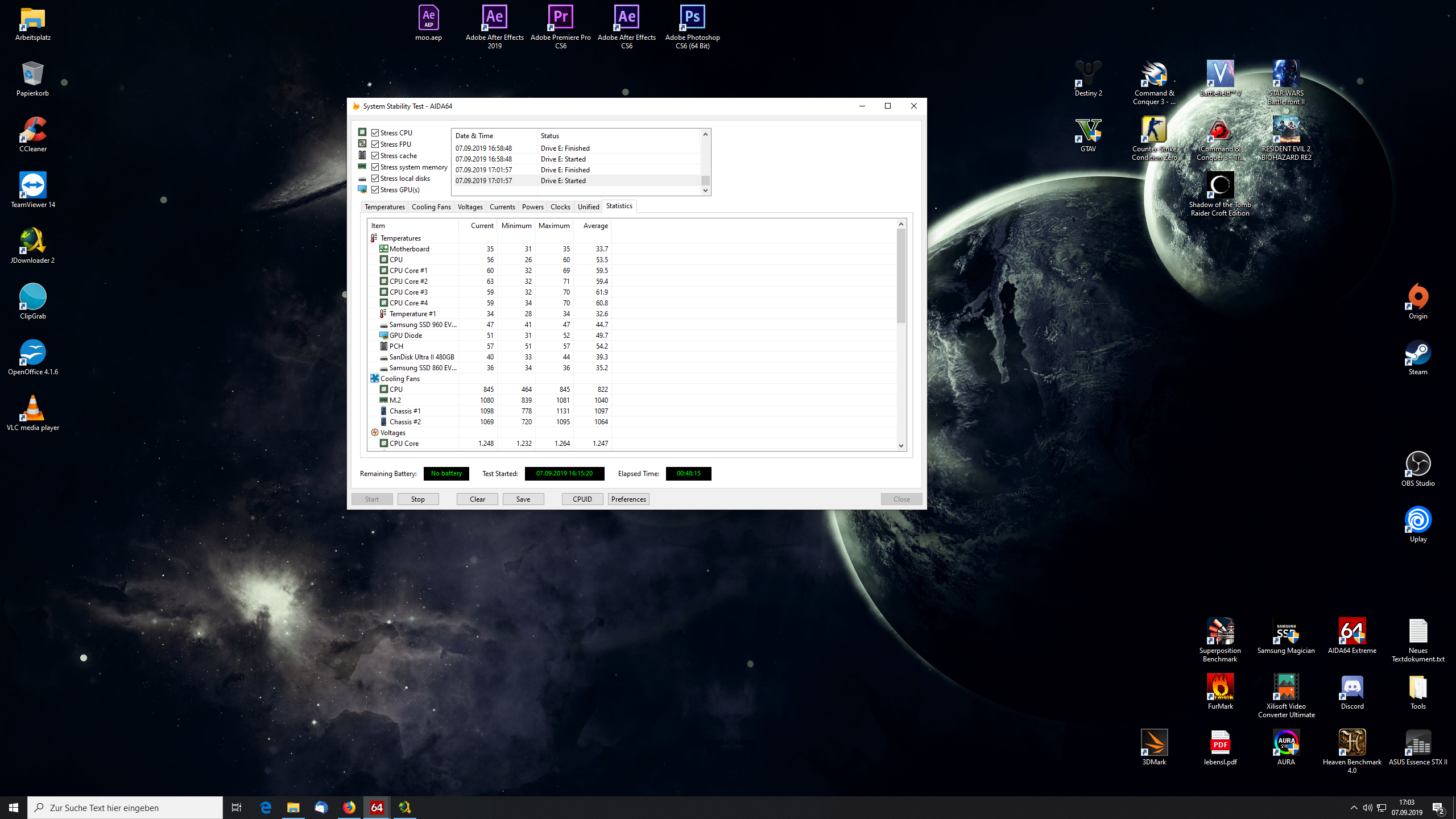

So!
Heute wird noch mein 120er Noctua (Hinten) gegen einen 140er A14 ausgetauscht und dann bin ich
erstmal fertig. Temperaturen passen soweit auch. Ist ja kühler geworden draussen das wirkt sich natürlich sofort aus.
819073
819202
Unten Last 45 min Aida Extreme.
Raum 24 Grad.
mfg moreno111
