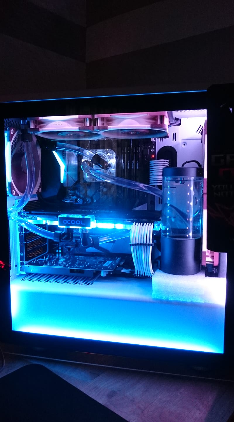

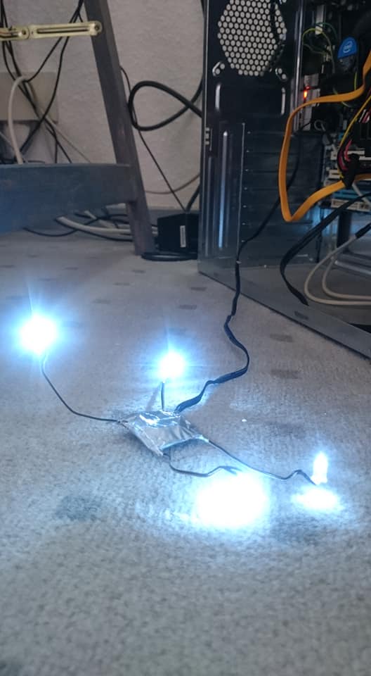

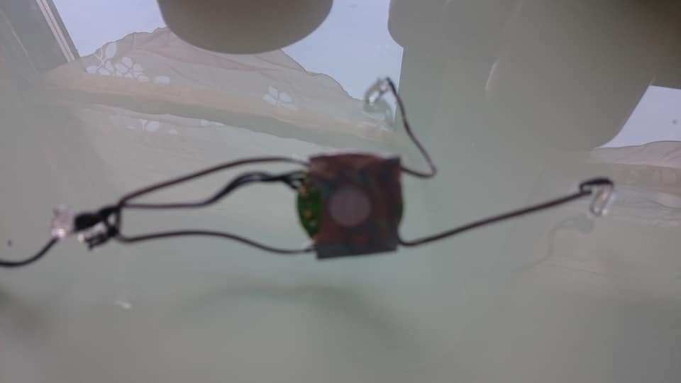

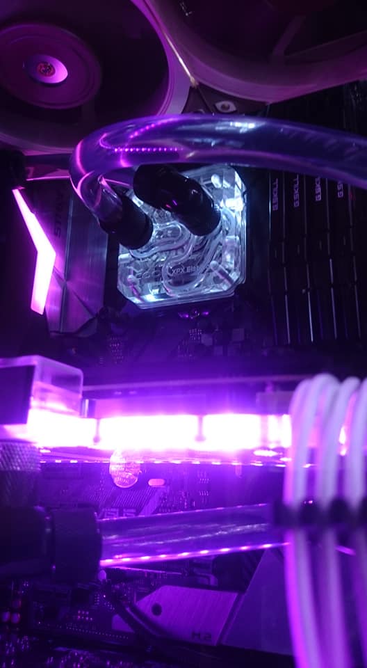

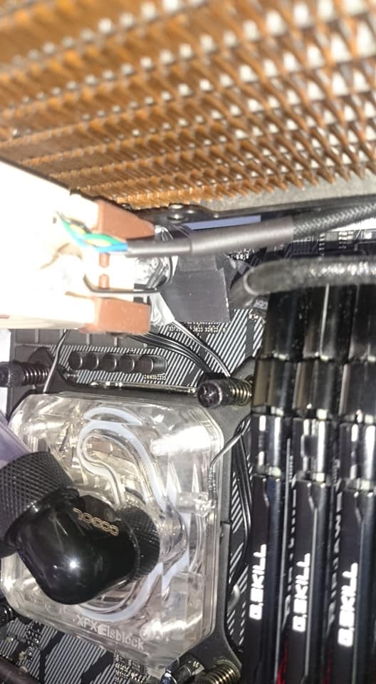

Kurzes Update :lol:

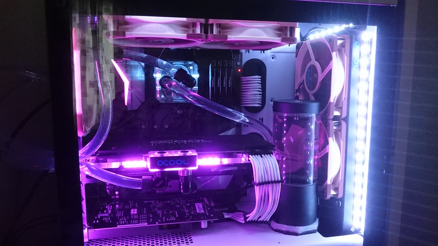

Ich habe mir einen neuen CPU Block zugelegt zwecks Optik. Eisblock XPX Clear Polish.
Dafür gibt es zwar einen RGB Rahmen zwecks Led, dies habe ich aber erst nach dem Einbau gesehen^^

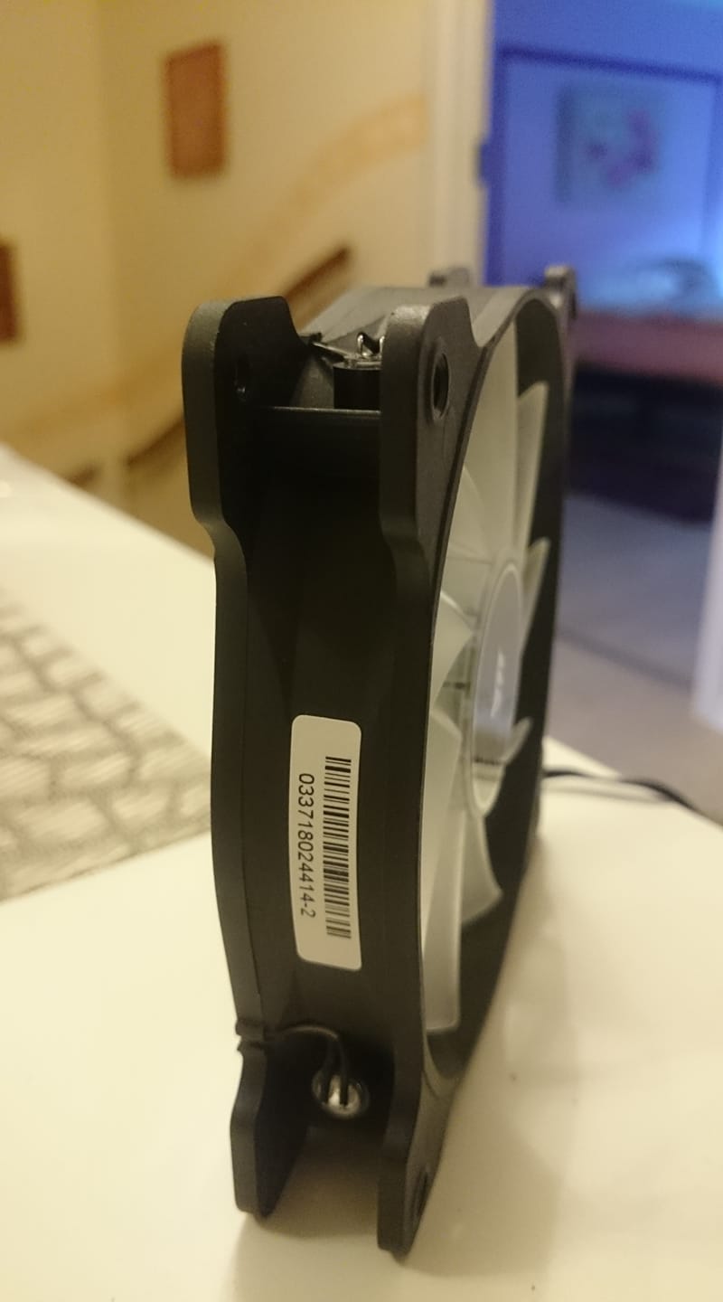

Also habe ich mir mal Gedanken gemacht das Teil zu beleuchten. Hatte noch einen Corsair 120mm Led Lüfter,
ach seht selbst^^ Temps sind 6 Grad nach unten gegangen mit dem neuen Kühler. Der EK steht bei Interesse zum Verkauf auf dem Marktplatz.
