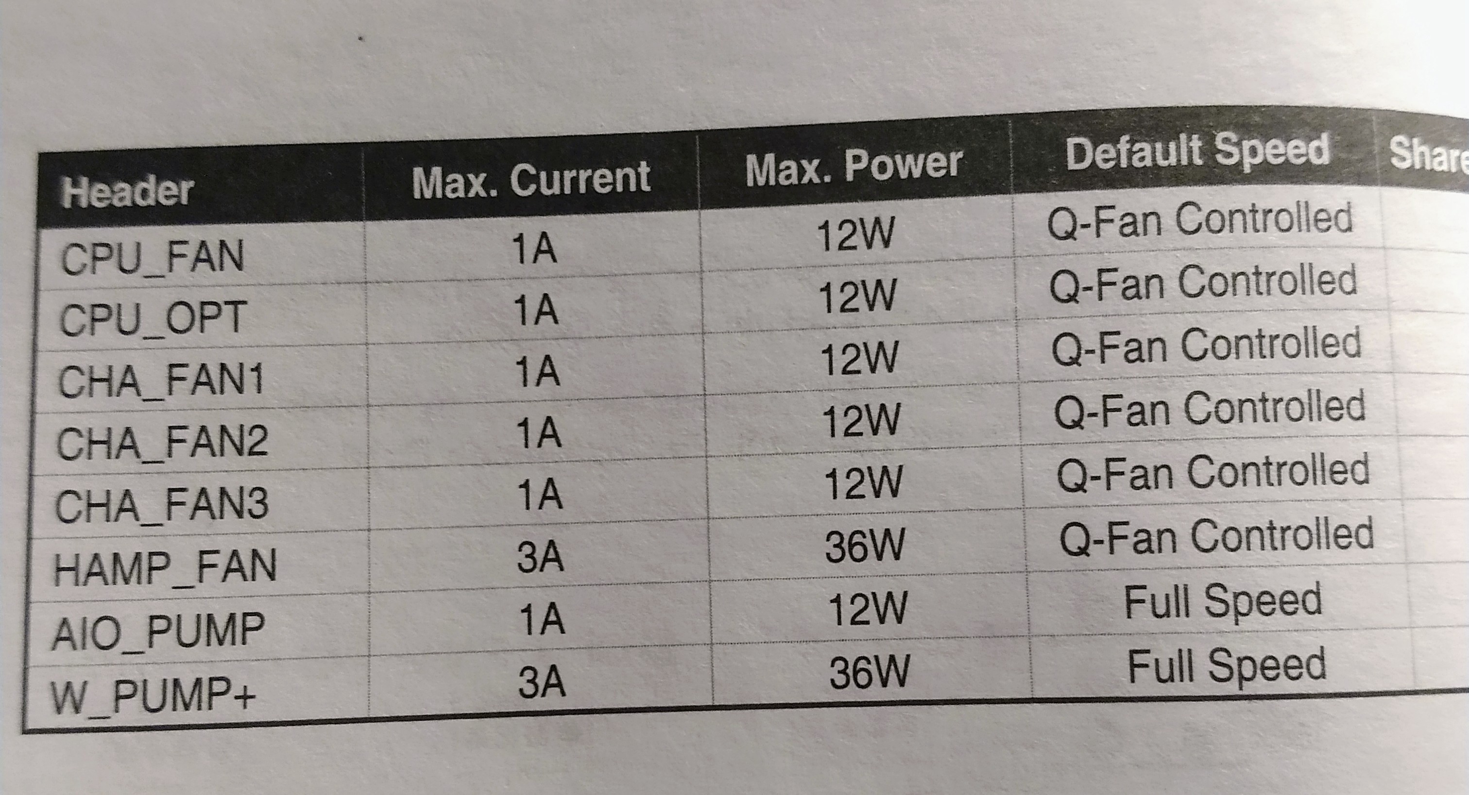

Wie gesagt den Port an den ich das angeschlossen hab, gibt immer 100% und lässt sich nicht regeln. Im BIOS kann man nur von DC auf Pwm stellen und ich habs auf pwm gestellt. Ich könnte aber problemlos an einen anderen Lüfter Header anschließen.
Aber ich dachte mir wenn mein Mainboard einen extra Anschluss dafür hat, hat der vielleicht Vorteile, aber keine Ahnung welche der scheint nur mehr Watt und Ampere.
Hier ein Bild von der Anschluss Übersicht in meinem Mainboard Handbuch:

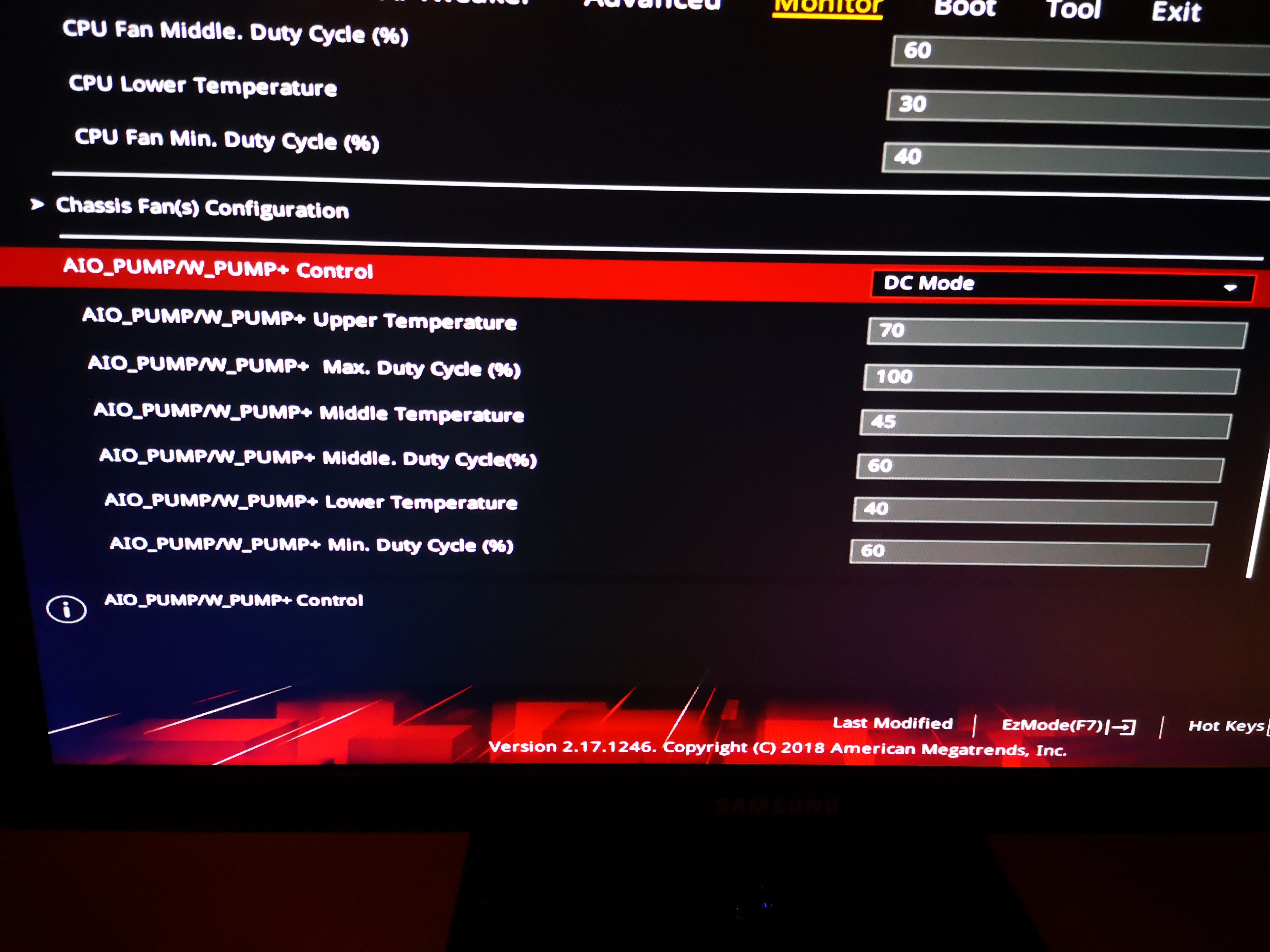

To unlock the Q fan control Wpump+, it must not only be unlocked under Wpump+ (which I had done originally), but you must also go farther down the list in BIOS until you find the AIO pump section and unlock control of AIO_Pump as well, and once that is unlocked the BIOS then auto recognizes what is plugged in to the x2, 4-pin headers, and if its a AIO your using, then those controls are now available in Q fan Control, but also if you have W_Pump+ plugged into the 4pin header, it recognizes that now and its truly unlocked.
So to recap, even if you do NOT have a AIO_pump plugged in, you must still go to the AIO_Pump location in BIOS under monitoring section and unlock that as well as W_Pump+ in order to have full control of the W_Pump+ RPM's curve in Fan control inside the BIOS.

Du kannst alles im BIOS einstellen. Siehe mein Thread "Von AiO zum Custom Loop". Auch ich musste hier durch...
Was erwartest du denn sonst für Vorteile? :D Der Anschluss bietet genug Leistung um eine Pumpe vollständig über den 3/4-Pin Anschluss zu befeuern. Das ist der untersched zu den "normalen"

Ja also ich konnte es doch noch einstellen, war nur alles ein bisschen versteckter als es sein muss...
Ich musste erst unter dem Reiter "Monitor" ganz nach unter scrollen zu "Q-Fan Control" dort AIO/WaterPump+ auf PWM stellen und dann kann man das ganze im "Q-Fan Control Manager" einstellen. Da kann ich sogar einstellen ab welcher Temperatur er wie viel Prozent Power geben soll. Echt cool, aber ich muss die Pumpe auf jeden Fall noch entkoppeln, vielleicht bastele ich mir ein Shoggy Sandwich kann ja nicht so schwer sein.
