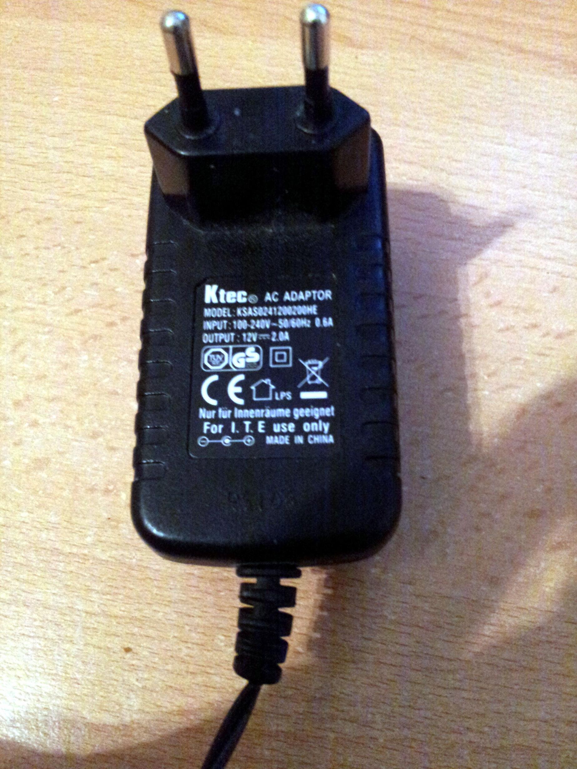

durch ein Kabelbruch ist das Netzteil meines externen Gehäuse (Fantec) kaputt gegangen, nun brauch ich ein neues. Das Problem ist, dass ich mich mit den Angaben auf dem Netzteil nicht auskenne. Als Anhang habe ich den Aufkleber des Netzteils als Bild hochgeladen.
Es wäre nett wenn mir jemand ein Link zu einen Shop zukommen lassen könnte wo es das richtige Netzteil gibt.

sowas hier wird funktionieren wenn einer der Stecker passt. Wenn es ein Kabelbruch ist würde ich aber eher einfach das Kabel ersetzen - falls Du einen Lötkolben da hast ist das eine einfache Sache.
Ansonsten gibt es hier oder hier das originale Netzteil
Steht doch drauf: 12 Volt 2 Ampere!
Minuspol ist außen, Pluspol innen.
Conrad, Reichelt, Amazon und noch viele andere Versender.
Wichtig ist, daß das neue den selben Steckertyp und Belegung auf der 12 Volt Seite hat!
So versuch es mal hier: (lieber Mod wenn ich doch falsch bin dann bitter nicht löschen sondern verschieben das wäre nett).

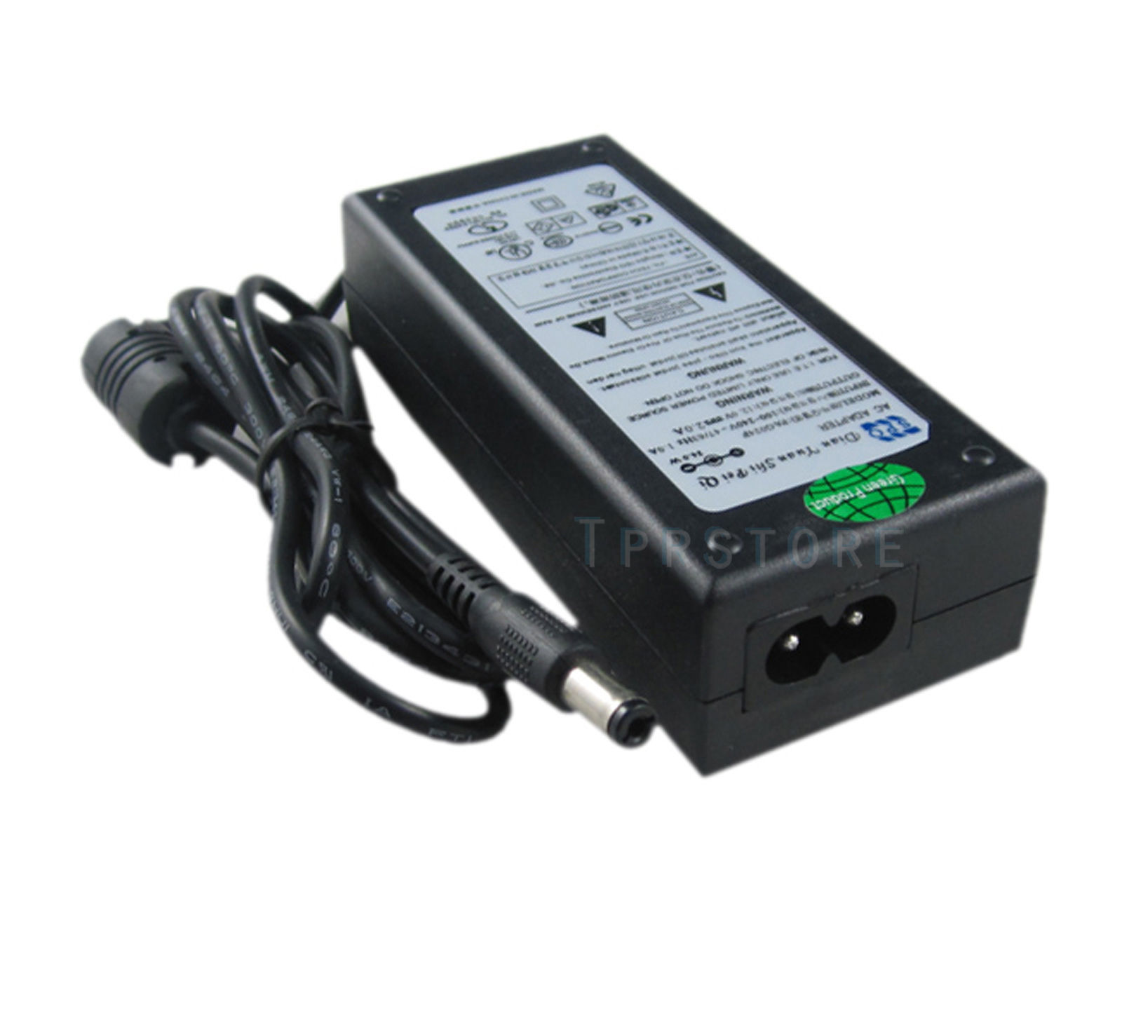

So hab mal aus Spaß mit einem digital multimeter diese Teile getestet:
Dabei kam heraus das die nicht die volle Leistung bringen die angegeben wird ist das ein Rücksendegrund was meint hier dazu ?!
Siehe Anhang:
This Power Supply is special design for DreamBox 500S,dreambox 500T and DreamBox 500C.*
1. 100% new high quality power supply AC adapter for DreamBox 500 series .
2. Condition: Brand New .
3. Input 100-240V ~ 47/63Hz 1.0A .
4. Output DC 12V 2.0A .
Mein Frage ist nun wieso liefert das Teil dann nur 10.6V ?!
ein anders hab ich auch gleich getestet:
wieso liefert das Teil dann nur 10.4V ?!
Siehe Anhang:

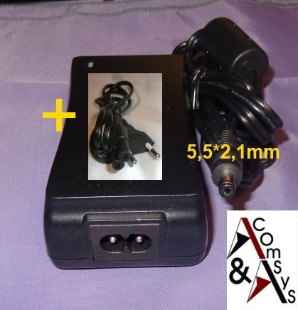

Ausgang (Output):
12Volt 2A 3A 3,3A
Maximal 40W (3,3A und rückwärtz kompatibel)
Stecker:rund und hohl 5,5/2.1mm - Außen/Innen-Durchmesser
sind die hin oder wie oder was ist da los ???
Kann man doch erwarten das die 12V ausspucken so wie es auf dem Schild abgedruckt ist oder nicht...
