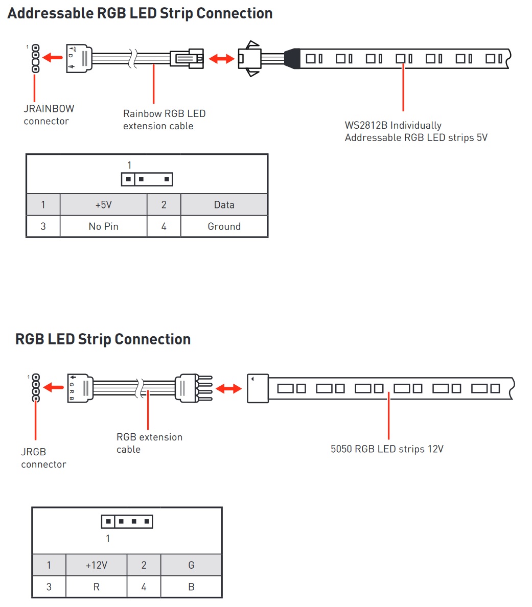

ARGB und RGB haben andere Spannungen und Steckplätze auf dem Mainboard. Nicht vertauschen, sonst sind deine LEDs tot.
ARGB ist addressierbar, d.h. Da kannst Regenbogen 🌈 Optik auf den Lüfter bringen.
Bei nur RGB gibt es nur ganzer Lüfter in einer Farbe gleichzeitig, also nur gelb oder nur weiß.
Dann im Handbuch sollte stehen, wie viele LEDs je Steckplatz dein Mainboard, dein Controller etc. können.
Terius schrieb:
Würde mich über jede Art von Rückmeldung freuen um zu wissen, ob es soweit passt oder ob ich nen groben Schnitzer drinne habe.
Wenn alles funktioniert dann ist super👍 nix mehr anfassen 🤣
ARGB hat 3 Pin und 5v
RGB Hat 4 Pin und 12v
