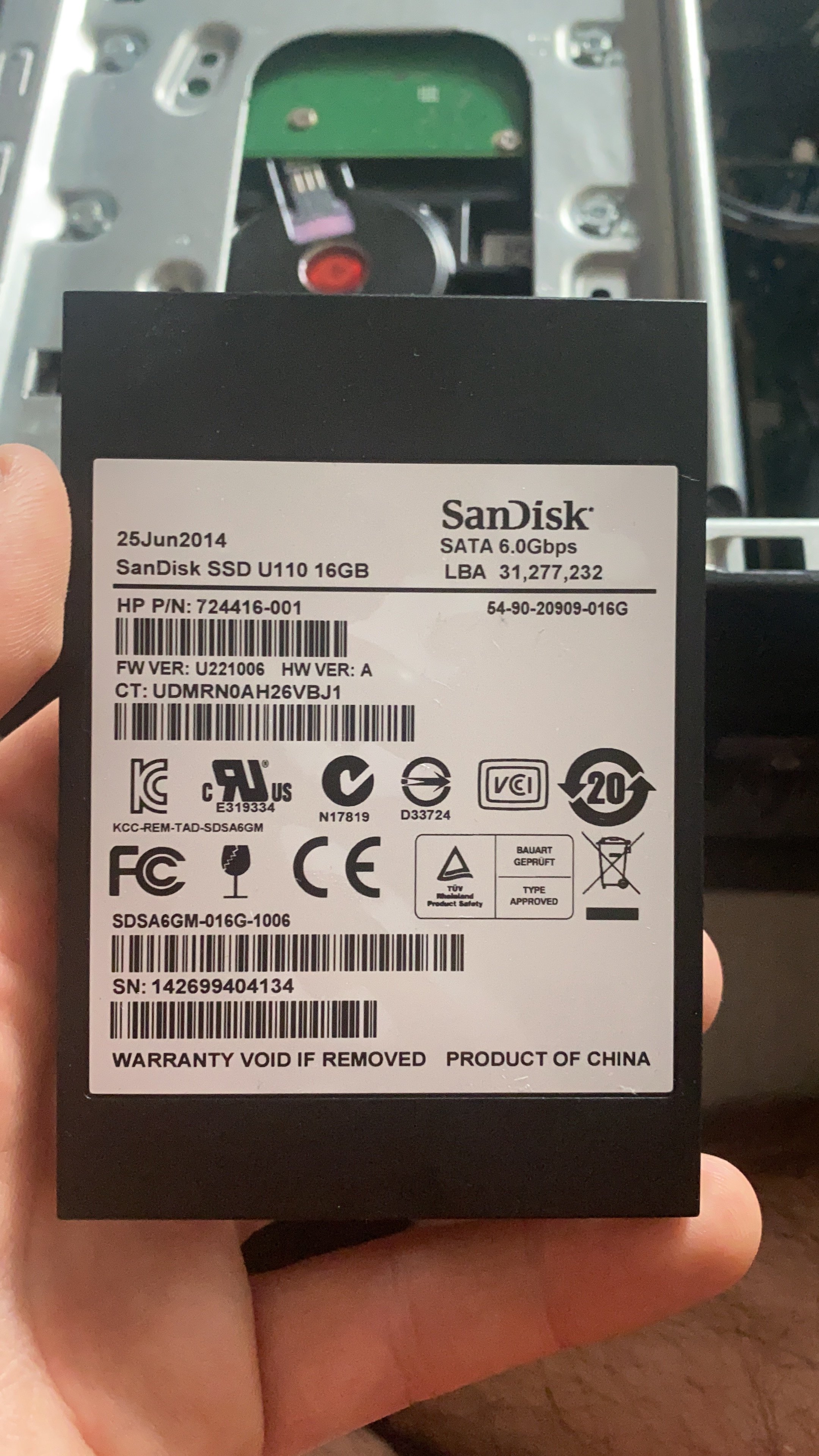

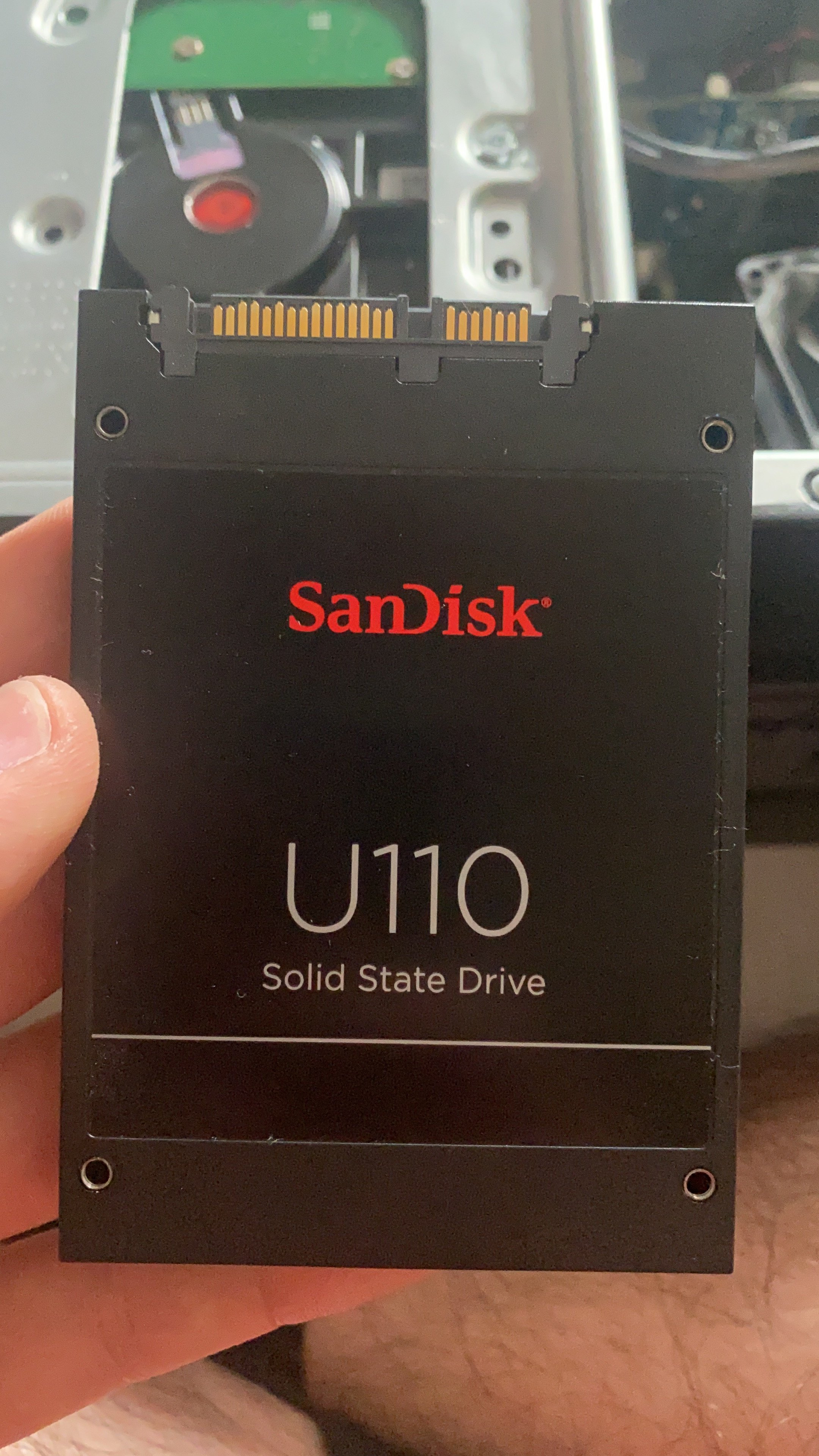

ich habe einen HP Pavilion 500-322ng Desktop-PC-Serie Rechner, beim aufmachen und nachschauen zum Einbau einer weiteren Festplatte habe ich Festgestellt das eine SSD 16 GB in dem Rechner eingebaut ist.

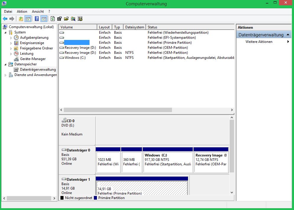

Als Laufwerk taucht die SSD nicht auf, in der Datenträgerverwaltung aber schon, lässt sich dort aber außer zu löschen nichts anderes machen.
Wenn ich wüsste ob dort Daten drauf wären, könnte ich die durch eine größere ersetzen (bei Datenträgerverwaltung steht Kapazität 14,91 GB und frei auch 14,91 GB).
Hier die eingebaute SSD:
Danke für eure unterstützung.

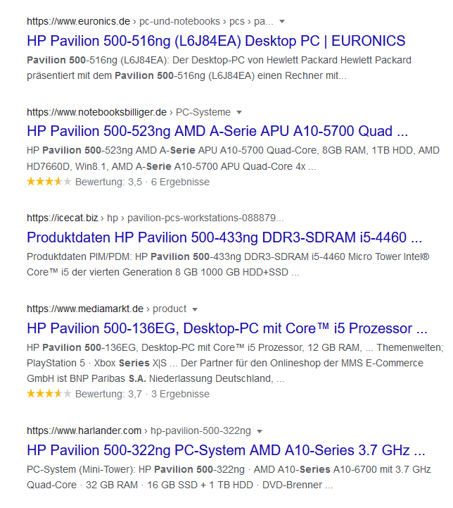

HP Pavilion 500-000
So heißt der ziemlich sicher nicht ;) Bitte mal die genaue Bezeichnung, damit mensch nach den technischen Daten suchen kann... Normalerweise gibt es ein Typenschild. Ansonsten würde ich mal vermuten, dass die 16 Gigabyte als Cache für Massenspeicher dienen und nicht als Datenspeicher gedacht sind...
Könnte eines von vielen Dateisystemen drauf sein, die Windows nicht unterstützt. Wenn Du allerdings die Platte noch nie genutzt hast, ist die Chance, daß da wichtige Daten von Dir drauf sind, recht gering.
Oder ist als Beschleuniger der HDD gedacht. Was sehr wahrscheinlich ist.
Ponderosa schrieb:
HP Pavilion 500-501NG ist ungleich HP 500-000. Das Zweite ist allenfalls die Serie, aber nicht das genaue Modell dieser Serie. und obs der 501NG ist, wissen wir nicht.
Edit: Was zu beweisen war - siehe über mir ;)

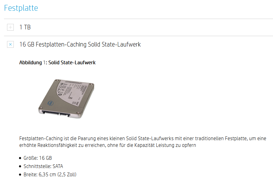

@Christopher Hec Hier liegt ein Datenblatt. Dort steht etwas von "1 TB 7200 U/min SATA; 16 GB Expresscache. Das Flash-Cache-Modul dient der Beschleunigung der Systemantwortzeit und kann nicht als zusätzliche Speicherkapazität verwendet werden." Ich würde das Teil mal drin lassen...
Er hatte ja ursprünglich auch"der 000 Serie " geschrieben. Will sagen es gibt mehrere Modelle, er hat jetz 322ng, es gibt da mehrere Modelle.
zb den 433ng , aber alle mit 16GB SSD als Cache.
Da spielt also das genaue Modell, keine größere Rolle.
Er hätte dieselbe Frage mit 322 oder 433, oder anderen.

Ich bin ziemlich sicher, dass es diese Serie auch ohne 16 GB Cache-SSD gab. Es ist natürlich immer besser, das genaue Modell zu kennen...
Ah also kann ich diesen Speicher nicht entfernen und auch nicht ersetzen, vielen Dank dafür.

Das habe ich mir auch schon gedacht, aber in der Beschreibung steht doch "Es kann nicht vom Benutzer entfernt werden und ist für diesen nicht zugänglich"
Ich würde mal sagen dass das nicht korrekt ist. In #1 sieht man ja, dass du sie entfernt hast.
