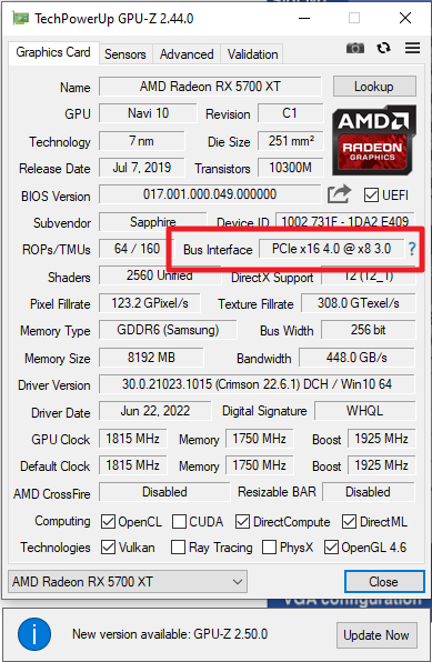

Der folgende CPU-Z Screenshot zeigt beim Bus Interface "PCIe x16 4.0 @x8 3.0".
PCIe 3.0 ist ok, weil das Board nur 3.0 kann. Was ich nicht verstehe, ist der Speed von x8? Ich hätte hier x16 erwartet.
Welchen Effekt hat PCIe 3.0 x16 vs PCIe 3.0 x8 in der Praxis fürs Zocken?

Klick mal auf das ? neben Deinem roten Kasten.
Und sonst. Ob x8 oder x16. Das spielt keine nennenswerte Rolle.

Zur Einordnung ist vielleicht dieser Abschnitt vom Computerbase-Test der Radeon 6500 XT mit Hintergründen interessant: Link Da geht es um PCIe 3 x4, du hast immernoch x8 (also doppelt so viel Bandbreite) anliegen und doppelt so viel VRAM. In der Praxis und mit den Settings, die du mit der Karte vermutlich nutzt, dürften eventuelle Performance-Verluste für dich vernachlässigbar sein.

Hast du das mal unter Last geprüft? Die 16 Lanes werden nur genutzt, wenn die GPU diese auch braucht.

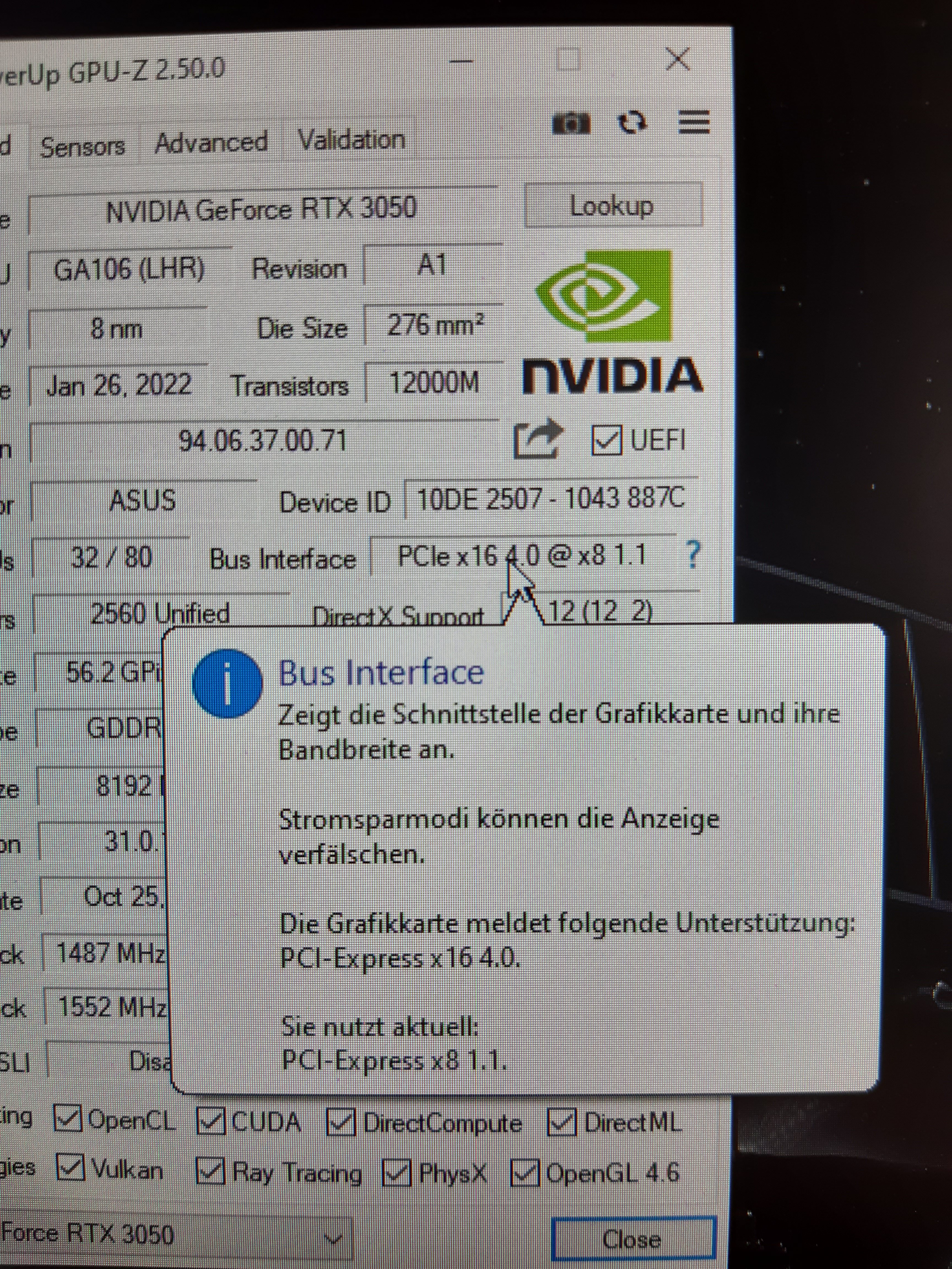

Nein die Lanes bleiben, wenn dann geht die PCIe Version auf 1.1 runter. Beispiel:

In welchem Slot steckt die Grafikkarte?
Reaktionen: neuhier08, PHuV, cvzone und eine weitere Person
Entweder steckt die Karte nicht richtig, sie ist in einem x16 Slot welcher elektrisch nur x8 kann oder im zweiten x16 Slot steckt etwas und klaut die Lanes vom ersten x16 Slots. (UEFI auf x8/x8 gestellt)

Die Lanes reduzieren sich nie beim Stromsparen, weil die physisch sind. Nur die Protokollversion (dann z.B. statt 4.0 im idle 1.1)

Keinen großen, aber es können ein paar FPS sein. Wenn man das absichtlich so macht, kann man damit leben. Aber wenn das bei Dir eher ungewollt ist, dann würde ich schon klären wollen warum.

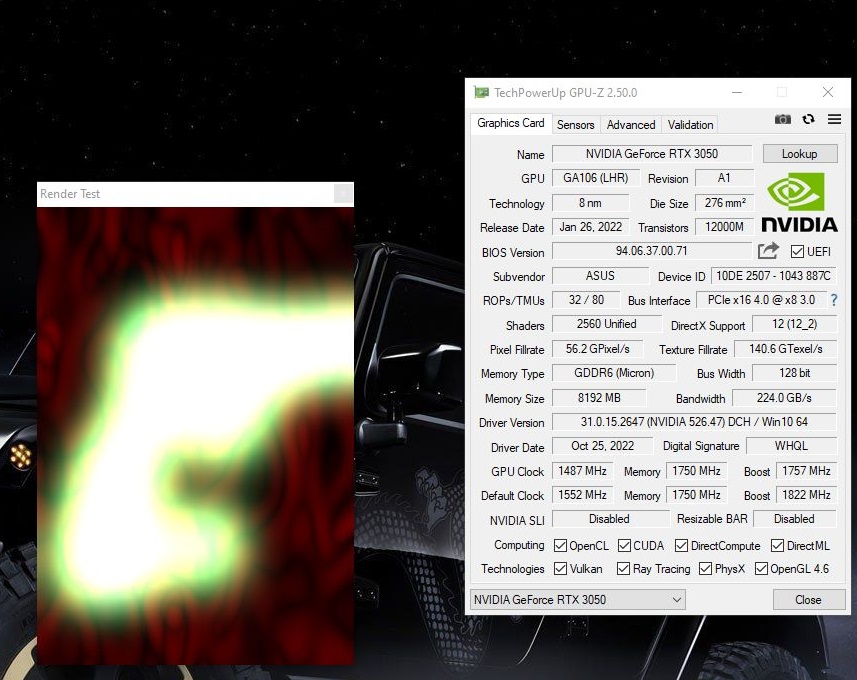

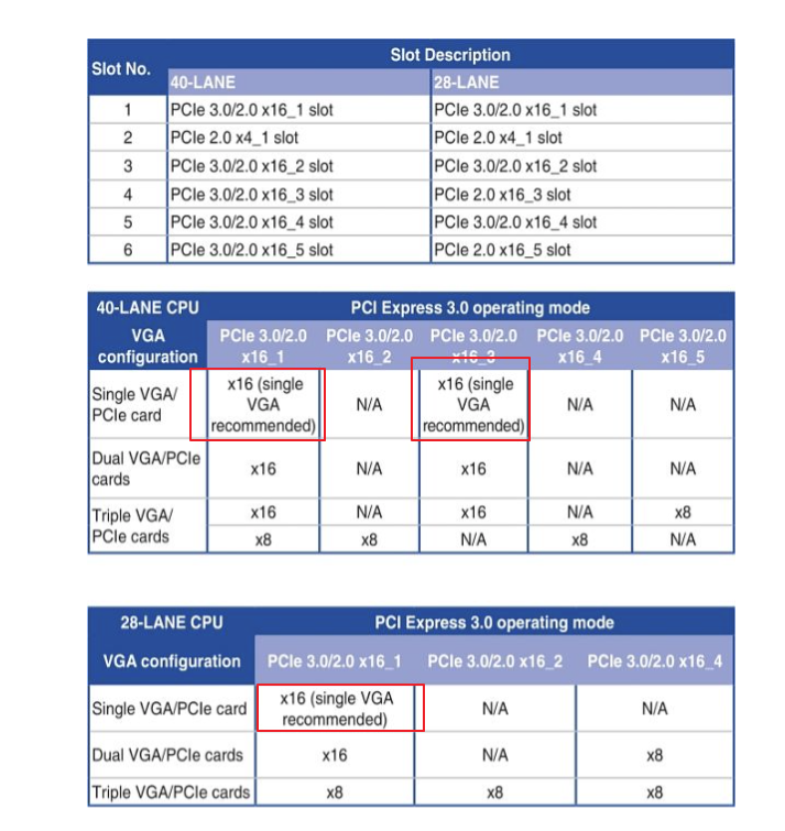

@cvzone das 2. Bild anschauen... Das ist kein Consumer Board und die CPU 40 PCIe Lanes.
@maxi_rodriges und was zeigt gpu-Z an nach klicken vom Fragezeichen?
Dann frag Mal den gpu-Z Autor warum das falsch ist...
Aber halt es wird ja nur gesagt x16 wäre möglich...die Grafikkarte fordert aber nur x8 an.

Die 3050 hat nur x8 real also welche Info zum Bus Interface ist richtig... Da ja CPU-Z sagt x16.
Also zeigt es die Möglichkeit der Grafikkarte gar nicht korrekt an.

Wenn ich das richtig lese, dann unterstützen die Slots x16_2, _4, _5 immer nur x8 elektrisch. Sonst wären bei einer Single VGA Konfiguration ja alle Slots geeignet, sind aber nur x16_1 und _3.
Zur der 3050: die wird ganz normal x16 können und Nvidia hat die Lanes sicher auf Hardwareebene einfach auf dem Weg runter zum Slots gekappt, damit die absichtlich "langsamer" ist. Daher meldet die Karte x16, weil sie es vermutlich eigentlich könnte.
