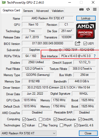

neuhier08 schrieb:
Der folgende CPU-Z Screenshot zeigt beim Bus Interface "PCIe x16 4.0 @x8 3.0".
PCIe 3.0 ist ok, weil das Board nur 3.0 kann. Was ich nicht verstehe, ist der Speed von x8? Ich hätte hier x16 erwartet.

Das Mysterium ist gelöst. Danke für eure Antworten.
Ja, eine NVMe SSD ist eingebaut. Lastprüfung und das Fragezeichen (Render Test) haben nichts gebracht.
Ich hatte die Graka (warum auch immer) an dem Slot X16_2. Ich habe sie soeben auf den Slot X16_1 gesteckt.
Siehe da, x16 3.0 steht zur Verfügung.
