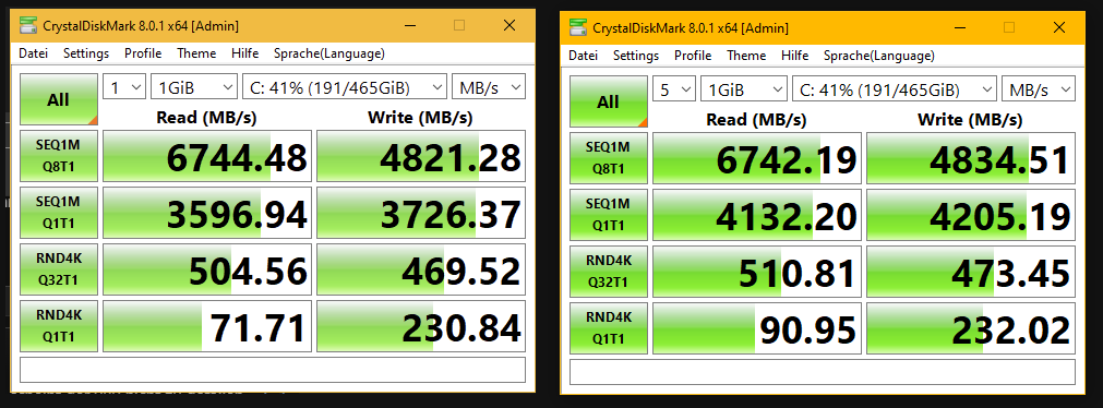

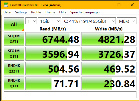

hab eine 980 pro samsung und diese liefert seit einigen tagen nur noch geringe write performance.
steckt im einem pci-e 3.0 slot.
jemand aehnliche erfahrungen? ist grademal 30% voll.

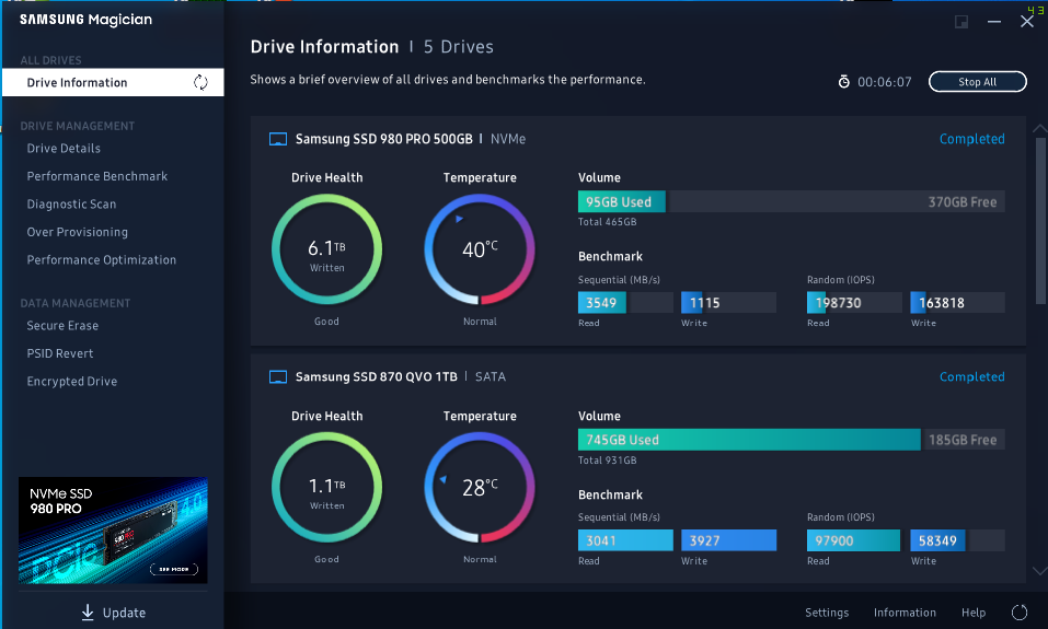

meine 970 qvo 1tb hatt mit rapid mode fast die gleiche leistung :D

Hast du die Ergebnisse mit einem anderen Testprogramm verifiziert?
@Fujiyama

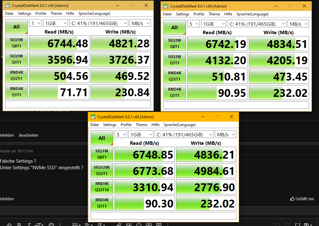

hier noch ein test, gleiches ergebnis
500gb 980 pro

bei der 970 qvo ist rapid mode active, sowas wie ramdisk von samsung, sind so 8gb ram die von meinen 32gb abgezweigt werden.

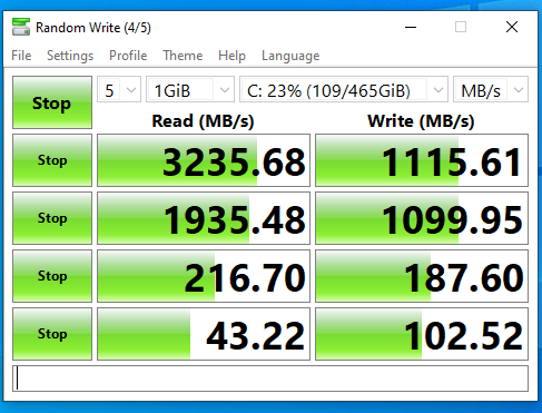

Ich reihe mich da mal ein. B550 Board Ryzen CPU Samsung 980Pro und die Write Performance ist nach 2 Wochen auf 1,1 bis 1.5 eingebrochen. In den 2 Wochen vorher waren es 4,8 bis 5.0 ( Crystaldiskmark ).
Bin kurz davor RMA anzumelden... aber wenn ich lese das es viele so erleben, scheint da ja was krumm zu sein.
Edith: Bei mir steckt die Karte in einem PCI-e 4.0 Slot

Fragen über Fragen... Mit 1100mb/sec kann ich zwar gut leben, aber es waren ja mal knapp 5000. SLC Cache wird nicht geleert also ist Ende mit dem schnellen Schreiben. Hoffe Samsung bekommt das schnell auf die Kette ( oder AMD und Samsung )
